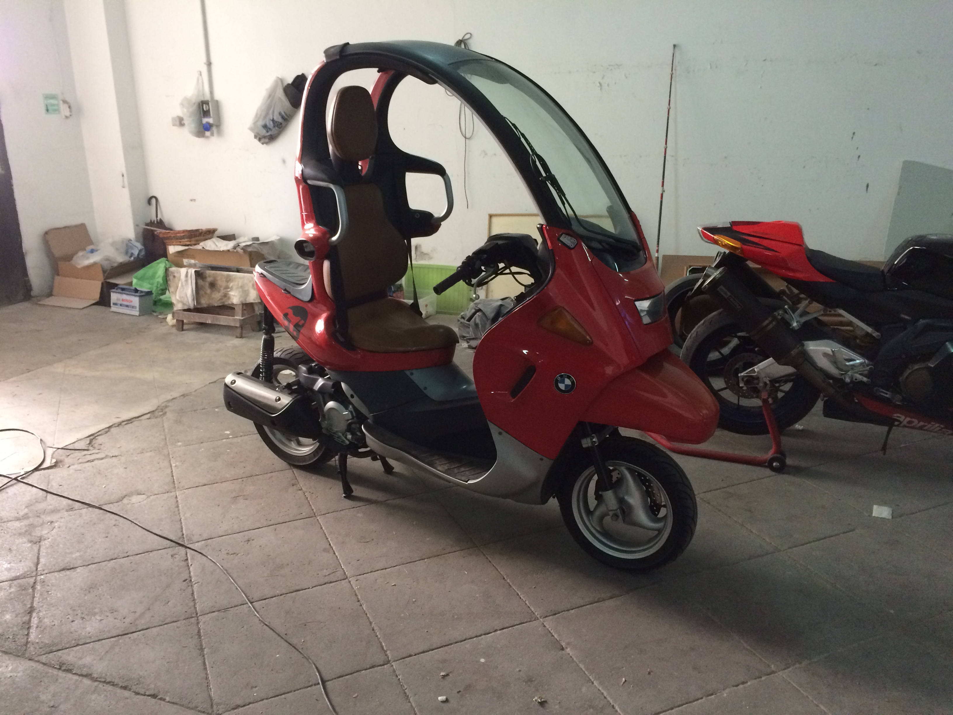

Edison Inserito il - 30/10/2016 : 18:21:17
Il telaio originale è stato rinforzato con fazzoletti e tubolari quadri .ho fatto anche una veloce verifica strutturale e le sezioni pagano
1430,93 KB

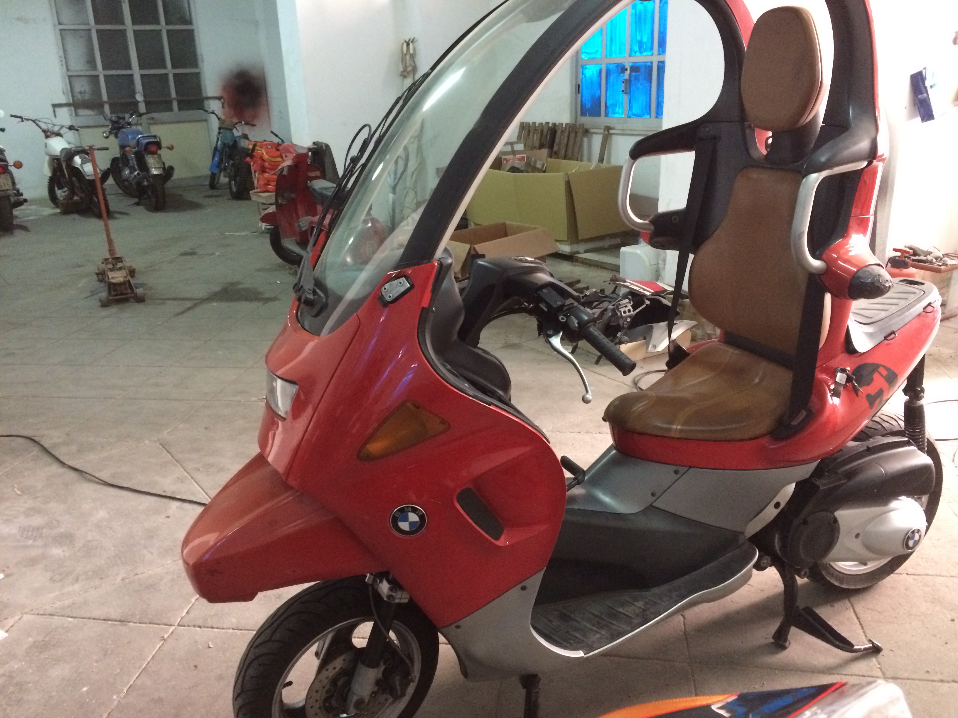

Edison Inserito il - 29/10/2016 : 13:54:44
Alla fine c'è lo fatta ,abbastanza difficile ma con questo motore e' un'altra storia .
1641,24 KB
1288,94 KB
