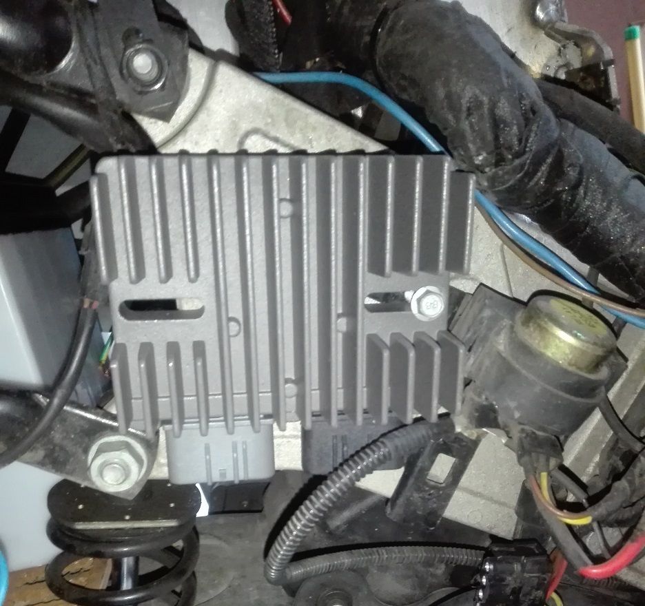

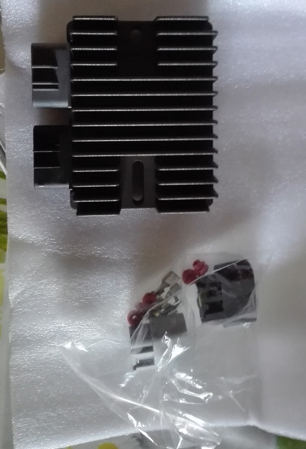

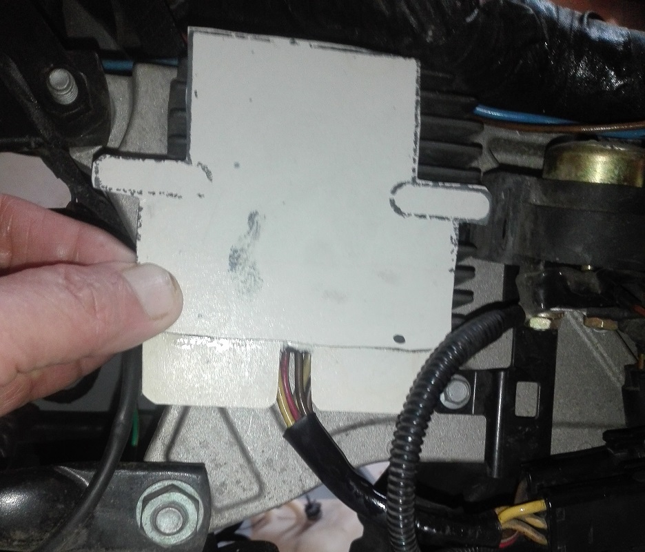

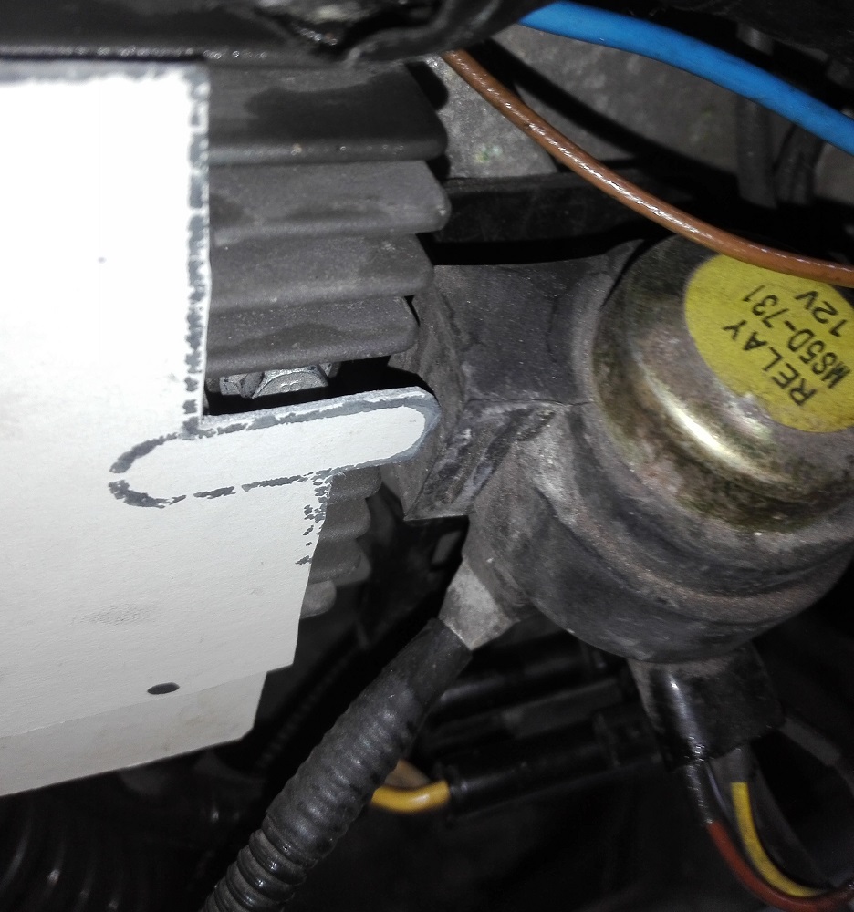

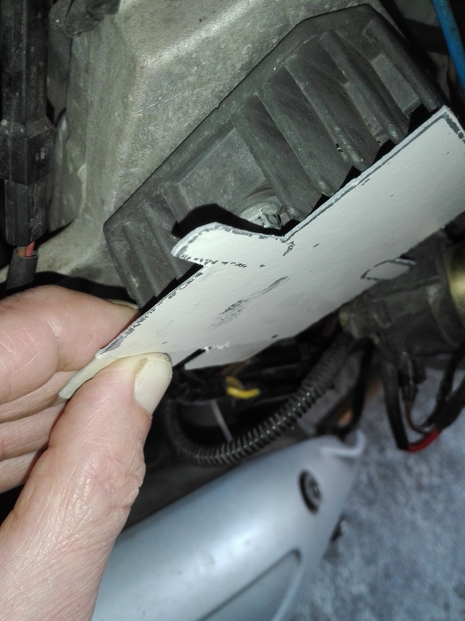

lucky4 Inserito il - 05/01/2022 : 18:37:52
55,01 KB
223,09 KB
381,22 KB
233,91 KB

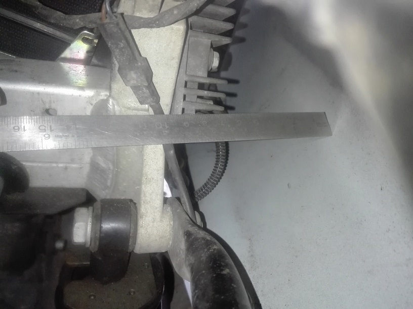

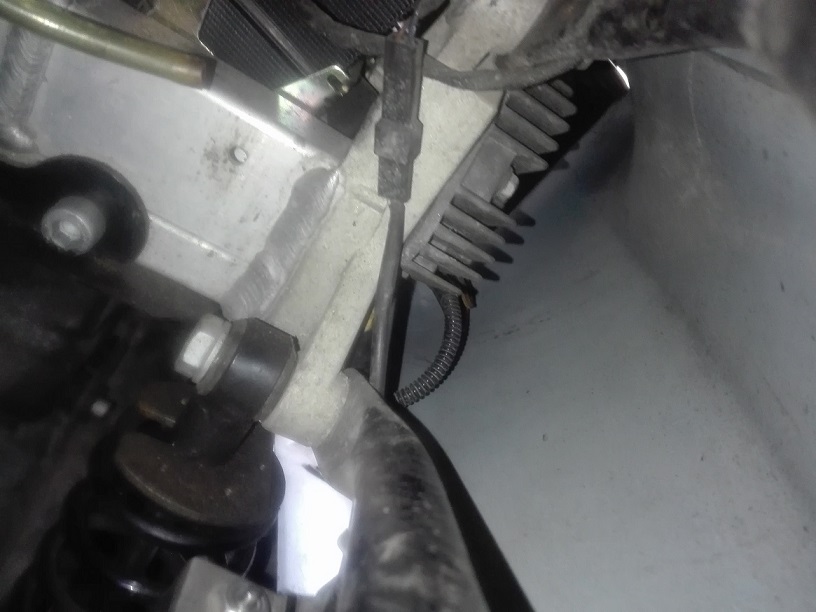

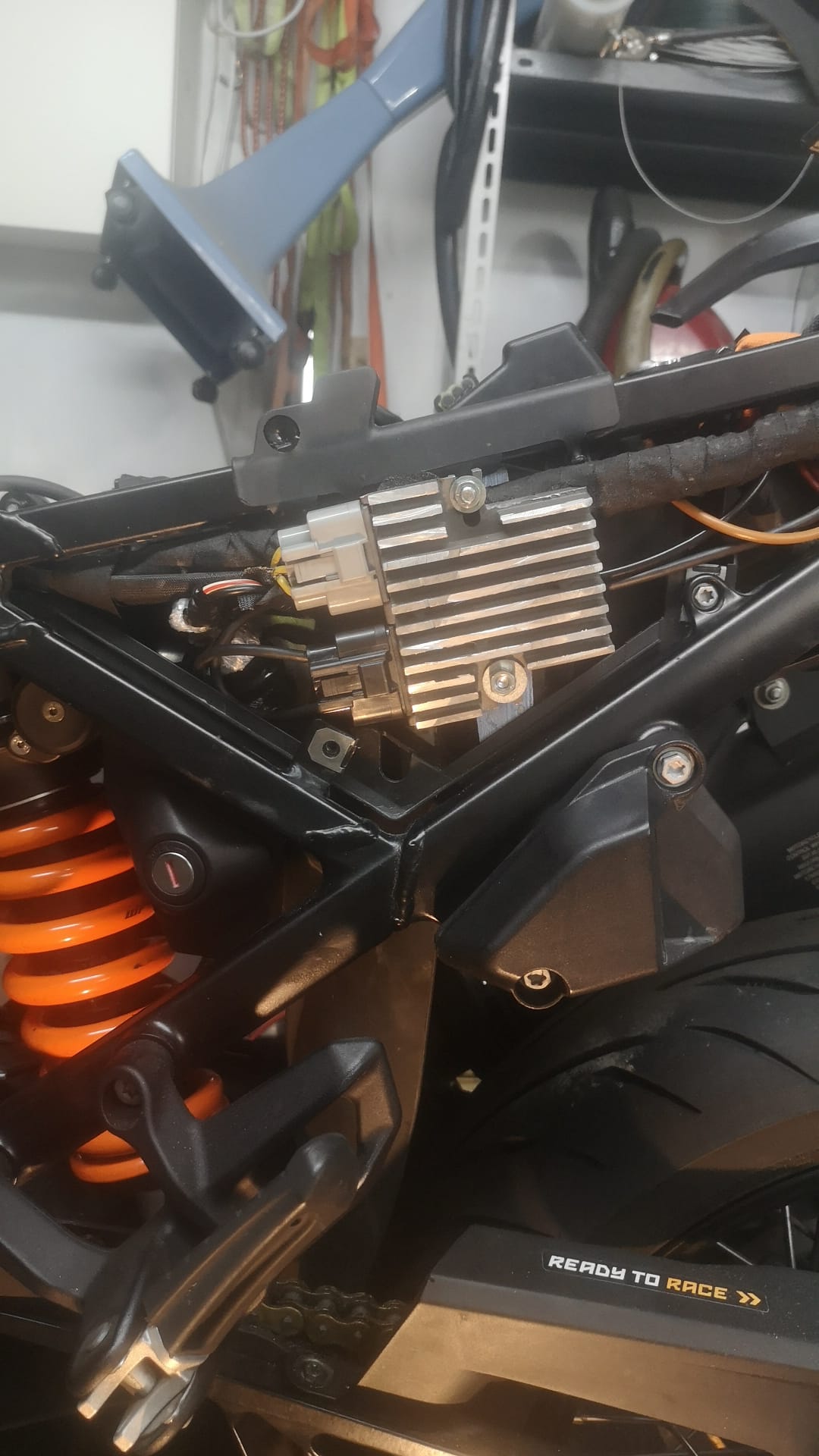

lucky4 Inserito il - 01/01/2022 : 17:29:14
Come spazio disponibile,non sta messo molto bene:
254,47 KB
ma,considerando che si"cucca" 50 Amp.si può adattare"trimmando"alette e corpo,come nell'immagine relativa al KTM 1290 che avevo postato.

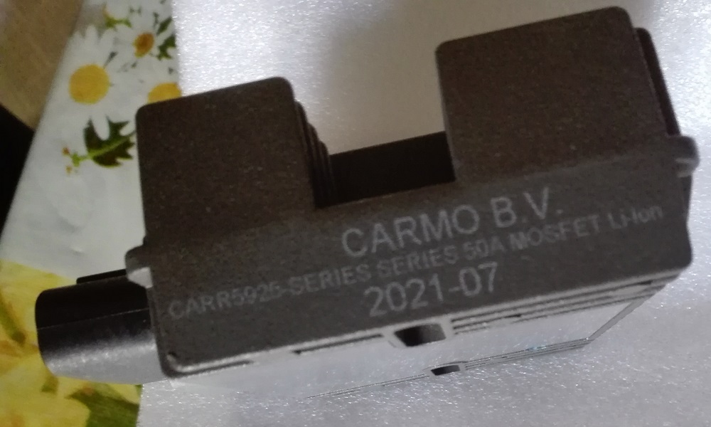

e poi,per andare sul sicuro,mi sono"accattato"questo:
134,78 KB
134,8 KB

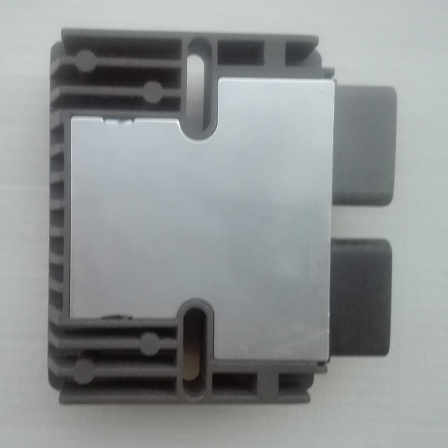

lucky4 Inserito il - 06/11/2021 : 21:50:47
Questi i volumi:
109,76 KB
121,45 KB

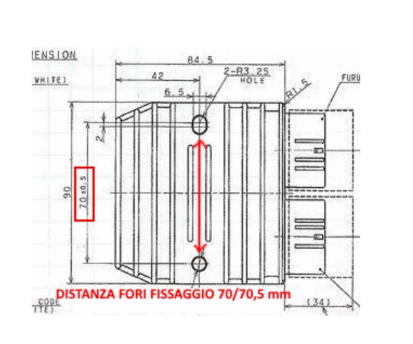

lucky4 Inserito il - 02/11/2021 : 22:26:09
Misure regolatore di tensione originale(BMW)eseguite con calibro:
Lunghezza:88 mm.
Larghezza:80 mm.
Altezza(alette di raffreddamento):28 mm.
distanza tra centro teste bulloni di fissaggio:68 mm.
Queste dello Shindengen(nn chiara altezza alette):
66,32 KB
Telefonato alla Ditta Sh775.it;"L'altezza alette del 775 è di 32mm"
P.s.:certo,che con il modello da 50A non ci sarebbero problemi di riscaldamento e si potrebbero segare via le alette...
166,6 KB
