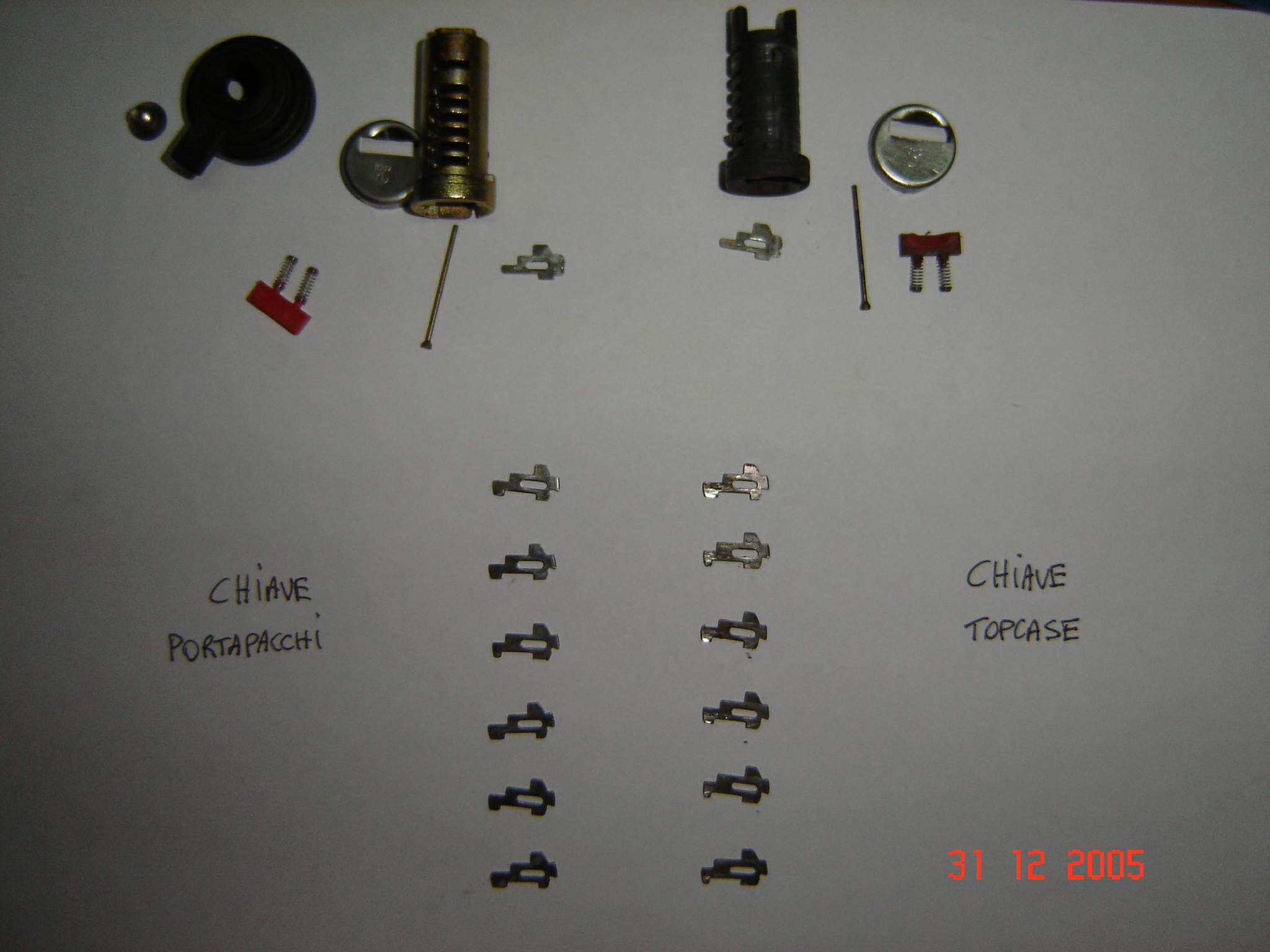

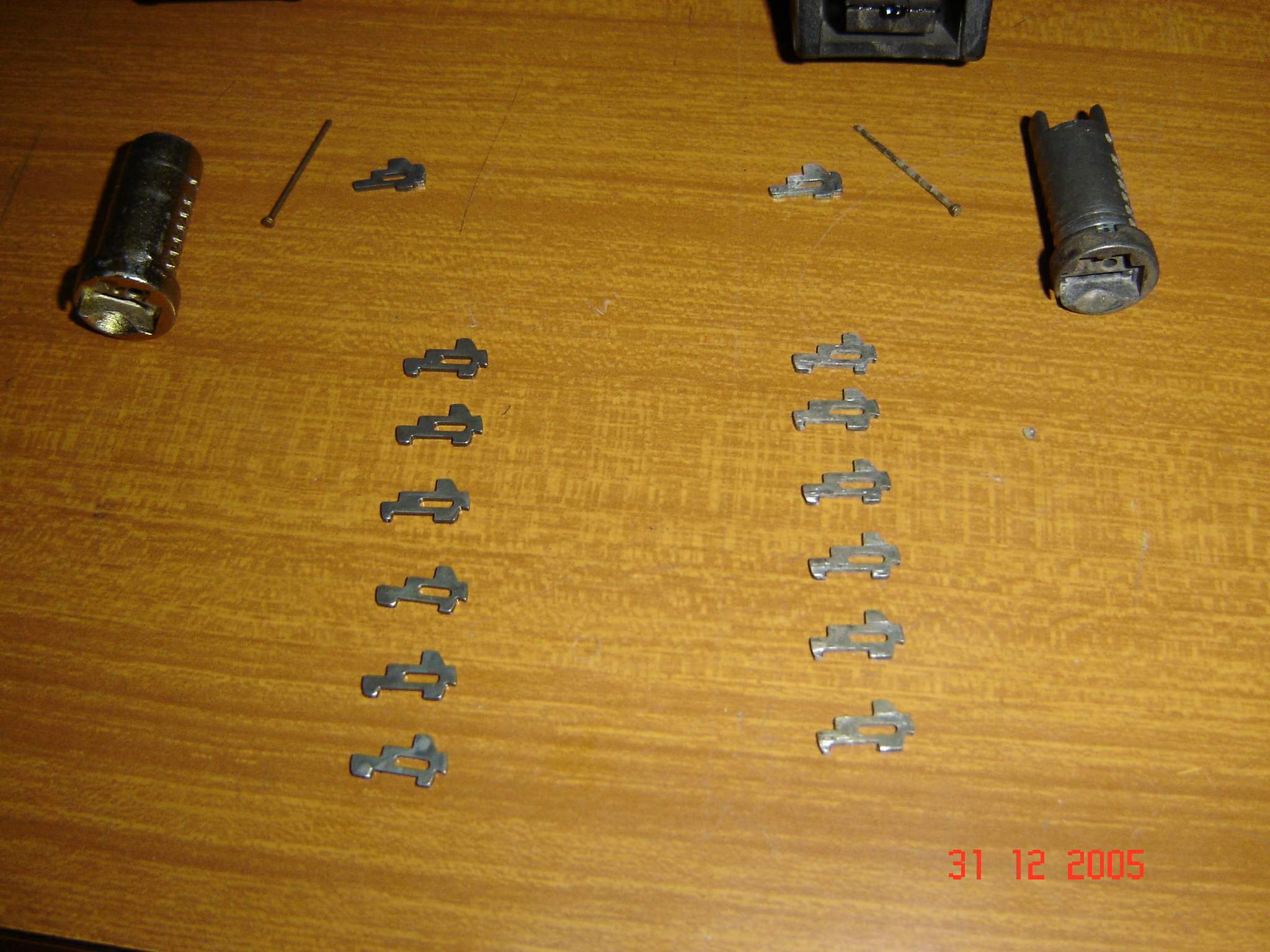

Oggi, in un altro ritaglio di tempo, stanco di girare con due chiavi, una per mettere in moto e l'altra per aprire il topcase, mi sono messo al lavoro e ho smontato i cilindretti. Ho invertito le zeppette e ora finalmente con una sola chiave apro tutte le serrature.
Come si puo' vedere dalle foto, il sistema è molto semplice; la cosa curiosa è che ho trovato corrispondenza tra le zeppette 1,2,3,4 della serratura portapacchi e le zeppette 4,3,2,1 della serratura topcase(la zeppetta 1 è quella piu' in alto).Eliminando quindi le zeppette 5 e 6 della serratura topcase e spostando nell'ordine sopra menzionato le altre si ottengono due cilindretti funzionalmente uguali. Curioso no??

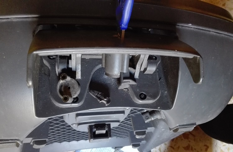

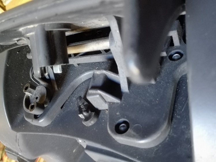

Domanda: avendo perso la chiave del top case, potrei eliminare tutte le zeppette e aprire e chiudere tranquillamente la serratura con qualunque chiave?

....io dovrei fare questo lavoro al top case che rimane sempre aperto perché privo di chiave...
O paura che senza chiave non si riesca a togliere il cilindretto.

A me non era venuta in mente l'idea di controllare le zeppette con la lente, quindi mi sono arrangiato provandole senza molle ed inserendo la chiave.
Una volta inserita la chiave le zeppette devono essere pari al cilindretto e non sporgere, in quel caso significa che la combinazione coincide con quella della chiave.
Per utilizzare anche la serratura del portapacchi, ho eliminato le zeppette non compatibili con la combinazione, proprio come suggerito da Maurizio.

Chuchi, è molto facile, è piu' difficile da spiegare.Per trasformare un cilindretto (smontaggio e rimontaggio compreso) non ci vuole piu' di mezz'ora. I ferri occorrenti sono:
-cacciavite torx per smontare il supporto del portapacchi;
-cacciavite piatto 2,5mm per smontare il cilindretto del topcase (agendo sulla zeppetta di ritegno, la 7°, con chiave inserita) e il coperchio del cilindretto.
Dopo aver smontato il coperchio e il fermo rosso in plastica con 2 mollette, per smontare le zeppette (sempre con chiave inserita) devi battere delicatamente su un piano rigido in direzione della chiave:il chiodino si sfila subito. A questo punto con il pollice premi tuttele zeppette (anche la 7°) e contemporaneamente sfili la chiave. Sfili le zeppette una ad una e le disponi su un foglio bianco ordinatamente, le numeri e a questo punto puoi procedere alla sostituzione o all'eventuale modifica. Il sistema è elementare, puoi modificare TUTTI i cilindretti e avere cosi' un'unica chiave (la logica è AND, ma se togli qualche zeppetta non cambia nulla). Le zeppette si controllano con la lente, devono essere perfettamente uguali (nel mio caso 1-4, 2-3, 3-2, 4-1).
Per rimontare il cilindretto devi inserire la chiave, che facendo arretrare le zeppette permette l'inserzione nell'alloggiamento tubolare plastico. L'ultima zeppetta (la 7°) è per il ritegno (scattando blocca il cilindretto in posizione).
Ti ripeto, è un gioco da ragazzi, il vantaggio è enorme (finalmente con una chiave sola apri tutto, ed in caso di rottura del cilindretto ne puoi comprare uno nuovo e modificarlo immediatamente).
Fammi sapere.
Hasta luego!
Maurizio

Nube Inserito il - 31/12/2005 : 21:03:06
Bravo Mauro, hai fatto un reportage veramente esplicativo.
Con quelle foto sfido chiunque a dire che risulta impossibile da fare!
Non so se è capitato anche a te, ma io ho fatto fatica a "stappare" la copertura inox esterna dei cilindretti, perchè le alette piegate erano durissime da raddrizzare.
