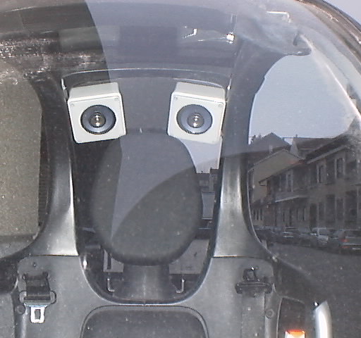

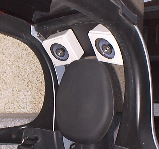

Buongiorno a tutti. Vi presento il mio kit audio autocostruito con un minimo di spesa.
Il kit e’ comporto da:
amplificatore audio 30+30W Philips,
2 altoparlanti pioneer 2 vie 87mm da 50W musicali (l’importante e’ che non abbiano il cono in carta!!!),
2 cassette di derivazione resistenti all’acqua dimensioni interno 10x10x5,
1 lastra pvc nero tagliata di dimensioni 34x12 circa,
2 rondelle in plastica 5mm.
2 piattine acciaio inox da 10 cm,
2 cavi intestati per casse acustiche,
1 mt. Piattina rosso nero,
5 contatti faston,
2 rubacorrente,
2 connettori rca,
1 connettore jack 3,5 mm stereo,
1,5 mt. Cavo 2 poli+calza.
1 interruttore con spia rossa a 12V
10 rivetti 3x12 mm.
10 rondelle 3 mm.
Spesa sostenuta: amplificatore usato 20 Euro, casse usate 15 Euro, minuterie 25 Euro circa. Totale spesa 60 Euro.

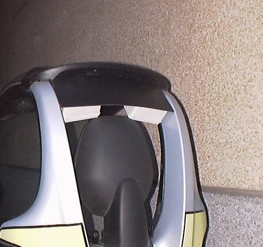

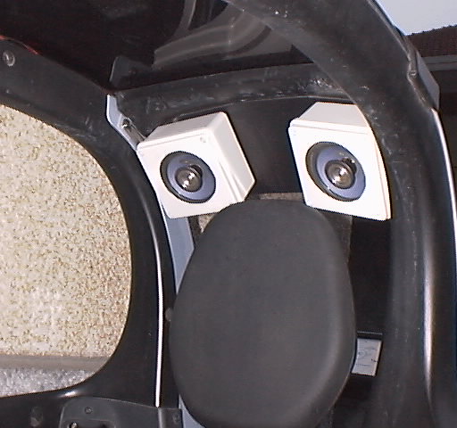

Innanzi tutto, ho pensato che il miglio posto dove disporre le casse acustiche e’ dietro la testa al di fuori della cellula di sicurezza.
Questo per due motivi: primo tra tutti la sicurezza in caso di incidente, in quanto se posizionati all’interno dell’abitacolo in alto vicino alla barre trasversale si richia di urtarli e puo’ essere assai pericoloso. In secondo luogo la qualita’ del suono in questa posizione e’ ottimale per il conducente in quanto in asse con i padiglioni auricolari dello stesso.
Gli altoparlanti utilizzati sono a due vie Pioneer da 87 mm. acquistati usati smontati da una Fiat Punto. L’importante e’ che abbiano i coni non di carta in quanto devono resistere alle intemperie.
Gli altopartanti sono stati fissati all’interno di 2 scatole di derivazione per esterni appositamente tagliate sul frontale.
Ogni scatola e’ a sua volta fissata con 2 rivetti ad una piattina inox da 10 cm. la quale e’ avvitata alla scocca del C1 con le viti preesistenti vicino allo spoiler posteriore (tra piattina e scocca interporre una rondella di plastica).
Dietro alle cassette ho rivettato una lastra di pvc nero in modo da migliorare l’estetica posteriormente e diminuire l’effetto del vento dietro la testa.
I cavi delle casse sono stati nascosti dietro il materiale spugnoso del tetto e nelle guarnizioni del parabrezze fino ad arrivare dietro al quadro strumenti dove ho posizionato l’amplificatore.
L’amplificatore e’ un Philips da 30+30W musicali (penso 15+15 RMS) acquistato usato su Ebay.
E’ sufficiente comprarne uno di bassa potenza in quanto gli altoparlanti sono molto vicini alle orecchie.
L’amplificatore e’ alimentato attraverso 2 rubacorrente che ho collegato sui fili dell’accendisigari. L’accendisigari e’ gia’ sotto fusibile da 4 ampere. Visto che e’ sempre alimentato, anche a quadro spento, ho messo nell’alloggiamento libero dei pulsanti del quadro un interruttore con una vistosa spia rossa (impossibile dimenticarla accesa).
Un cavo schermato stereo con connettori RCA da una parte e jack 3,5mm. dall’altra collega l’amplificatore al lettore mp3+radio posizionato all’interno del vano oggetti grande anteriore. Tale cavo deve passare attraverso il tappo di gomma dell’apposito buco del vano.
Il risultato acustico e’ ottimo!.
Allego foto del risultato. Scusate ma non ho avuto il tempo di lavare il C1 prima di fare le foto!!!
Fatemi sapere che ne pensate.

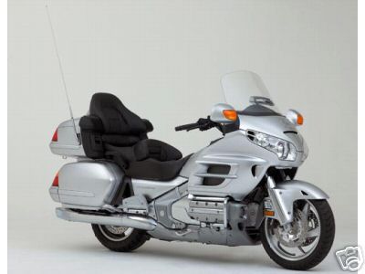

Scusate ma se non ricordo male su alcuni modelli di moto della Honda (quelle specie di barconi a due ruote) non era montata anche una radio piccolina (che tra l'altro giustifica la super antennona posteriore..) che potrebbe fare al caso nostro??

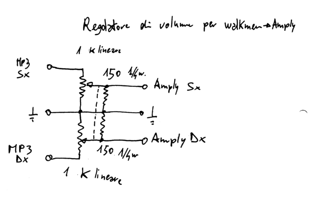

Per la regolazione del volume, pensavo di inserire nei pressi dell'accecelatore un potenziometro doppio con 2 resistenze, in modo da facilitare la regolazione. Qui sotto riporto lo schema elettrico.

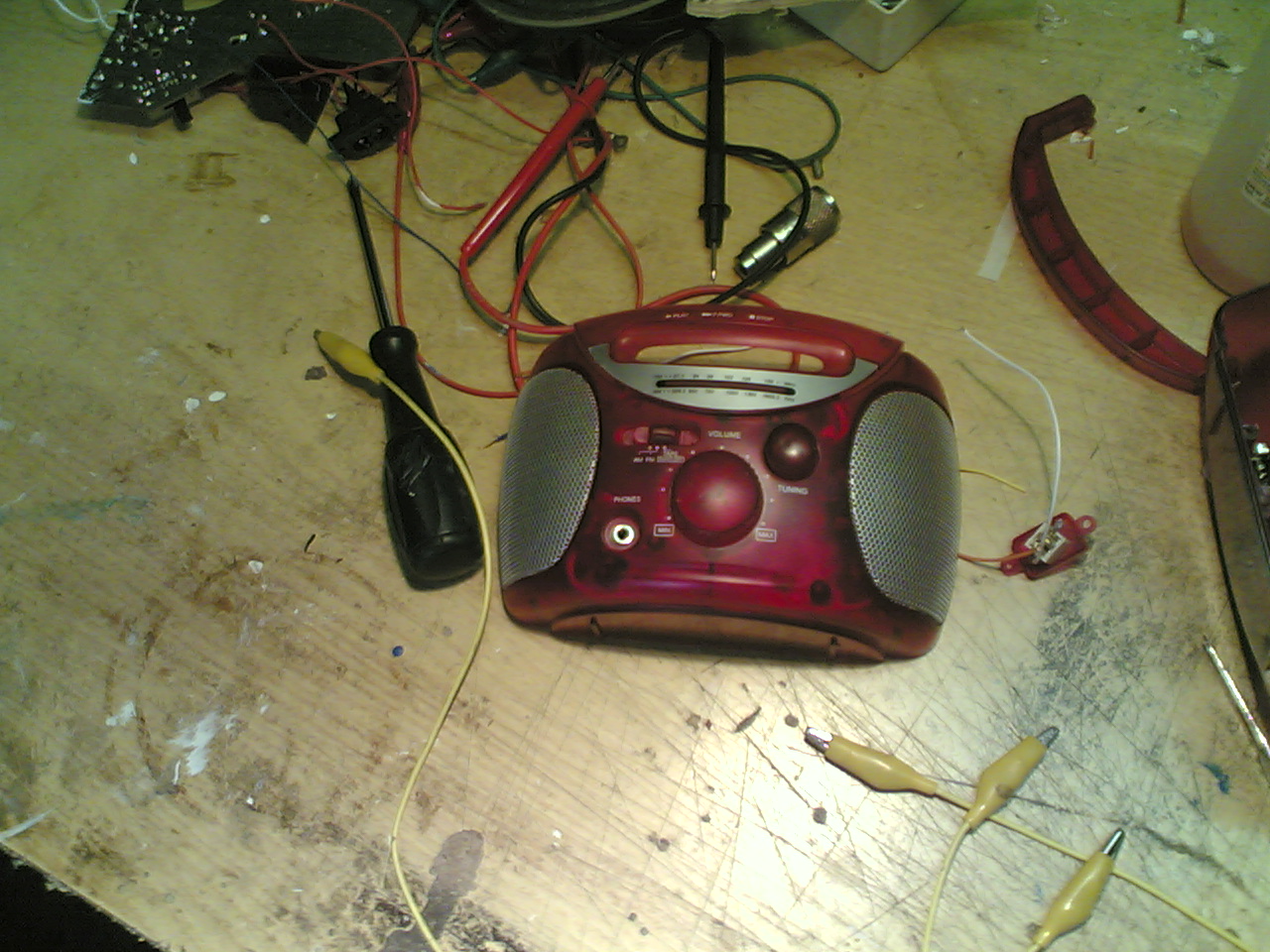

Inserito il - 07/02/2006 : 00:31:27  Mostra Profilo  Visita l'Homepage di Nube  Clicca qui per chiamare via Skype Nube Invia a Nube un Messaggio Privato  Rispondi Quotando Segnala al moderatore

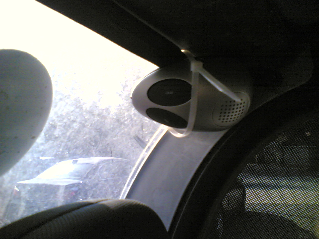

Ho tentato di battere il tuo record di risparmio per un kit casalingo, con una spesa di solo €2,00.
Si tratta di una radio senza display a forma di mouse con altoparlante. Funziona a pile ed ha oltre al volume il tasto di ricerca ed il tasto di reset. Se ne vedono molte simili (intendo senza display) però con gli auricolari.
L'ho posizionata provvisoria per vedere l'efficenza e la ricezione.
379,39 KB
Il test però ha dato risultati negativi:
- Il volume massimo non è sufficente oltre i 50/60 km/h
- Se perde il segnale di un'emittente (ad esempio in una curva, perchè si ruota l'antenna rispetto l'emittente), riparte automaticamente in scansione e ne cerca un'alra così la tua hit del momento te l'ascolti la prossima volta.
Ero già preoccupato di come adattare il 12v ai 3v che richiede la radio, ma visto il fallimento del test il problema è risolto: la regalo ai miei figli.

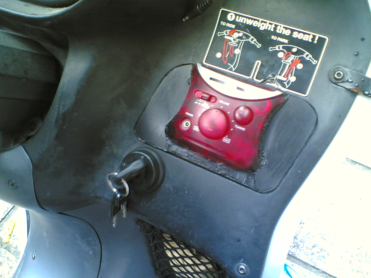

Inserito il - 17/08/2006 : 18:57:02  Mostra Profilo  Visita l'Homepage di Nube  Clicca qui per chiamare via Skype Nube Invia a Nube un Messaggio Privato  Rispondi Quotando Segnala al moderatore
Secondo tentativo non del tutto riuscito di battere il record di Claudio (Claudioma).
Ho provato con una radio da mercatone prezzo € 5,99.
438,73 KB
Il volume è accettabile, ma non ho montato l'antenna e la ricezione è pessima, poi è scomodo accedere ai comandi di sintonia e volume perchè l'ho messa nel cassettino dx. Nei prossimi giorni proverò a sistemare un'antenna, e se non avrò sensibili miglioramenti dovrò tentare qualcos'altro.

Nube, il tuo kit audio e' eccezionale! Io metterei pero' un amplificatore supplementare poiche' con il mio amply 15+15 della philips agli 80 all'ora devo tenerlo quasi a paletta.
Per cio' che riguarda l'antenna, io ho un lettore mp3 radio della Irradio che utilizza come antenna il cavo collegato al posto delle cuffie ed il risultato e' ottimo, riceve di piu' dell'autoradio della mia auto!
Un saluto.
Claudioma
Inserito il - 28/08/2006 : 00:42:28  Mostra Profilo  Visita l'Homepage di Nube  Clicca qui per chiamare via Skype Nube Invia a Nube un Messaggio Privato  Rispondi Quotando Segnala al moderatore
Grazie Claudio per i complimenti ed i suggerimenti, però la mia soluzione è ancora lontana da essere comoda.
Avere il tutto sul lato destro è scomodo, per quanto riguarda il volume è sufficente, forse perchè gli altoparlanti che ho sono piccoli (quindi sensibili) e più vicino alle orecchie dei tuoi.
Inoltre non avevo considerato le interferenze del motore, si sentono stazioni radio solo dagli 88 ai 95 tutto il resto è rumore di motore.
Non ho ancora provato un antenna esterna, ma credo che non migliori le cose, perchè immagino che le interferenze provengono dall'alimentazione priva di filtri.
Per adesso mi fermo a questa prova, ma spero ancora di trovare in qualche mercatino o fiera un'autoradio di quelle piccole.

Ciao a tutti.
In un anno emmezzo il mio kit audio casalingo continua a funzionare egregiamente, malgrado l'amplificatore sia stato piazzato sopra al faro (zona particolarmente umida) e malgrado gli altoparlanti non siano stati progettati appositamente per esterni.
In 18 messi ho sostituito 2 volte il cavetto BF audio dall'mp3 all'amplificatore, ed ho sostituito i connettori RCA dell'amplificatore con 2 connettori volanti poiche' mi davano problemi di contatto.
Per il resto funziona sempre tutto in modo egregio
