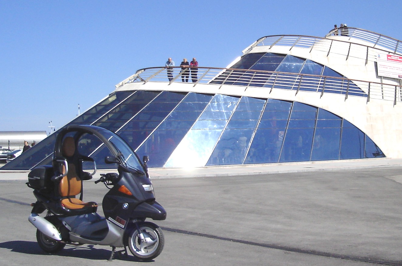

Veré de acompañar una foto de la expectación que causaba en el 2002 mi C1 en los Pirineos cuando fuí a recorrer, en sentido contrario, las etapas de los ciclistas por los míticos puertos franceses.( Esta ya te la mandaré no la encuentro, te mando otra de la pasada primavera en el puerto pesquero de Santoña. Expectación asegurada.

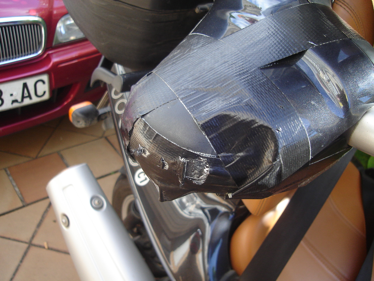

Hola a todos:
TRUCO PARA NO PERDER EL BUMPER LATERAL
En caso de choque fortuito con un camión o golpear tangencialmente el fuste de una señal de tráfico al adelantar una columna de coches parados etc, no está bien llegar a casa y ver solo el alojamiento asi:
757,35 KB
Se queda cara de tonto cuando se llega a casa y se ve esto
Se ven en la foto varios agujeros para sujetar a la C1 un hilo del material que tengais a mano suficientemente resistente, se enrrolla cuidadosamente y se une tambien al Bumper nuevo el otro extremo del hilo.
El ahorro
por no compar un bumper nuevo seria de 70 euros. En nuestro caso es bueno no hacer gastos evitables frente a otros ineludibles si se nos rompe como a JUAN la cadena de distribucción y hay que poner la C1 en almoneda.
EL TRUCO CONSISTE EN AMARRAR EL BUMPER A LA BASE CON UN HILO LARGO.
PEGAR EL NUEVO BUMPER:
Al principio cuando perdí uno al adelantar a un camión de basura parado, el nuevo me lo ponián en el concesionario pegandolo con espuma de poliuretano.
Cuando más tarde en la entrada a mi parcela por la estrecha puerta recuperaba el bumper lo pegaba yo con un tubo que compré.
Ahora voy al carrocero y me lo pega gratis en un momento.

Aburrido de despegar de la C1 el bumper por esfuerzo cortante (taglio) le doy una vuelta con cinta americana despues de pegado y se puede ver en la 2ª foto la huella de 3 roces sin separar el bumper contra la puerta de la finca. En la foto se ve una solución anterior menos apropiada estéticamente pero muy eficiente y barata.
RECOMENDABLE ES LLEVAR SIEMPRE UN ROLLO DE CINTA AMERICANA NEGRA EN LA C1.
Sirve para fibras y otras inconveniencias sobre la marcha.
