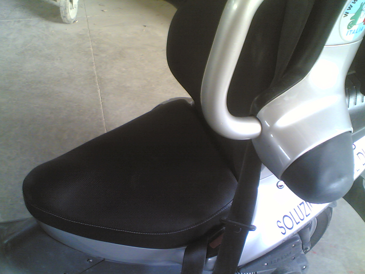

Mi si era lacerata la sella, forse complice la mia mole, invece farla semplicemente rivestire l'ho fatta anche imbottire.
Ora la mia posizione di guida è più alta di qualche centimetro e si sente, ma ci si abitua subito.
Sembra quasi di avere le gomme sgonfie, perche le asprità del terreno si avvertono molto meno. Altro vantaggio inaspettato, quando mi siedo e "sprfondo" nell'imbottitura, questo crea un grip maggiore ed in frenata non mi ritrovo in avanti.
Poi il vantaggio principale è che finalmente non cavalco un pezzo di "legno" ma sto morbidamente seduto. Inoltre la diversa posizione di seduta mi permette di stare appoggiato allo schienale in zona lombare.
Piccolo inconveniente, la posizione rialzata disturba leggermente lo sgancio delle cinture. Porbabilmente nella zona limitrofa era meglio non imbottire diciamo per un ragio di 3 o 4 cm.
Queste le prime impressioni dopo i primi km.
Ora parto per le ferie (fortunatamente in ), vi saprò dire appena avrò la possibilità di essere on line.
Dimenticavo ecco la foto:
317,09 KB
P.s. ho girato diverso tempo senza l'adesivo del club, perchè avevo tolto il plessiglass posteriore (con su l'adesivo), e non trovavo il posto adatto per mettere l'adesivo. Nella foto si vede, ma mi manca quello dx. Non lo voglio ordinare, perchè prendo il prossimo raduno come pretesto per acquistare un altro.

La sella imbottita con le pavimentazioni sconnesse di Bologna è proprio il mio sogno.
Inserito il - 05/08/2006 : 23:07:50  Mostra Profilo  Clicca per vedere l'indirizzo MSN di ndescalzi Invia a ndescalzi un Messaggio Privato  Rispondi Quotando Segnala al moderatore
Mi piace Nube, poi immagino sia comoda..però potevi esagerare e farla fare bordeaux, sulla livrea grigia ci stava una meraviglia

L'unico consiglio è che tu abbia fatto in modo da mantenere la punta rialzata (ma dato che dici che la tenuta in frenata è migliorata hai fugato i miei dubbi).
Lo scopo è mantenere la caratteristica "anti-dive" che permette di impedire di scivolare sotto la cintura ventrale in caso di sinistro...
Mi pare un'ottima realizzazione.
Però la tua non era riscaldata... o hai risolto anche quel problema?

Inserito il - 08/08/2006 : 16:46:44  Mostra Profilo  Visita l'Homepage di Nube  Clicca qui per chiamare via Skype Nube Invia a Nube un Messaggio Privato  Rispondi Quotando Segnala al moderatore
Dopo il test Modena/Rimini, posso solo confermare le impressioni dei primi km.: veramente comoda.
Il riscaldamento e' rimasto in posizione originale (sotto la nuova imbottitura), ergo non credo potro' contarci troppo in futuro.
La punta rialzata sembra scomparsa perche' nella punta c'e' poca imbottitura, ma sedendosi e comprimendo col proprio peso l'imbottitura piu' morbida, la punta rimane.
Sella bordeaux? Non male, peccato non aver parlato prima della mia voglia di imbottire la sella, sarebbe stato un suggerimento gradito.
Ho fatto tutto in "sordina", perche' e' da diverse settimane che il tapezziere mi aveva promesso di farlo, poi rimandava sempre (ma io non avevo fretta) e non sarebbe stato simpatico parlare dell'argomento per poi tornare con le risposte solo dopo diverse settimane. Comunque rimane quasi tutto invariato.
L'aggancio delle cinture, dopo averci fatto l'abitudine e' praticamente invariato. Quando sgancio devo "ancheggiare" leggermente, ma ormai non me ne accorgo quasi piu'.
P.s. ho speso 65 euri.

Fornisco ulteriori informazioni sulla modifica della sella. Da alcuni mesi anche io avevo provveduto ad aumentarne l'imbottitura sia per renderla più comoda in zona glutei (avendo struttura longilinea i miei sono un poco asciutti....) sia per eliminare il fastidio che mi veniva in zona "pe" proprio in mezzo alle gambe.
Non so come si chiami quella zona anatomica, so solo che ci passa l'uretra e con l'età che avanza ogni pressione li applicata si trasforma in un fastidio a volte insopportabile.
Purtroppo anche dopo l'aumento dell'imbottitura il fastidio non è stato del tutto eliminato e allora poche sere fa sono stato preso da un raptus e ho "squartato" la sella per capire se potevo creare nell'imbottitura una "sede" adeguata alla mia povera uretra.
Ho così potuto scoprire che tutta la punta contiene un blocco di polistirolo ad alta densità (simile a quello dei bumper) probabilmente li inserito come anti-dive come già spiegato in un post precedente. E' proprio quel pezzo di polistirolo, incollato all'imbottitura, che preme sulle nobili e preziose parti maschili durante la guida del C1.
Il primo istinto è stato quello di eliminarlo del tutto, poi la virtute ha prevalso e, ricordando certe selle da bicicletta, ho praticato con la raspa da legno una bella scanalatura profonda un paio di centimetri al centro di questo blocco dopo averlo staccato dall'imbottitura.
Ho poi eliminato un poco di gommapiuma nella stessa zona, ho rimontato la copertura con la graffatrice e ora si che posso dire di avere una sella comoda e che non mi crea fastidio laggiù.
Mi spiace di non aver fatto delle fotografie, perchè è un lavoro che ho eseguito dopo cena in meno di un'oretta e con molta fretta, ma rimango a disposizione per fornire tutte le info necessarie.
