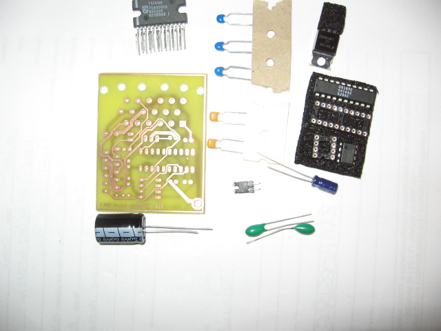

Oggi, dopo una breve attesa, mi è arrivato il kit composto da uno stampato a doppia faccia già forato e da una manciata di componenti.
121,33 KB
Nelle prossime sere provvederò al montaggio, che comunque appare molto semplice e alla portata di chiunque abbia una minima esperienza di saldature, e vi farò un report della prova "su strada".

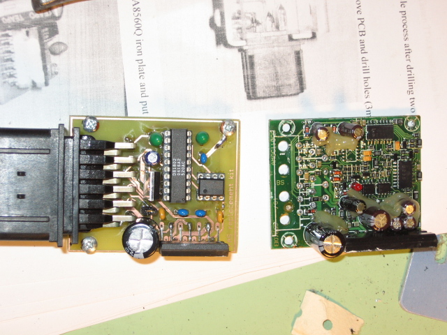

Upgrade eseguito.
Circa 2 ore di lavoro compreso lo stacco della presa dal circuito FAS originale (l'operazione più complessa).
Il montaggio è abbastanza semplice salvo delle saldature su entrambi i lati di alcuni componenti che richiederebbero un saldatore a punta molto fine e senza quello si fatica un pochino.
Nessuna possibilità di errore per la presenza di chiare istruzioni (in inglese ma facilmente comprensibili) ricche di foto e disegni.

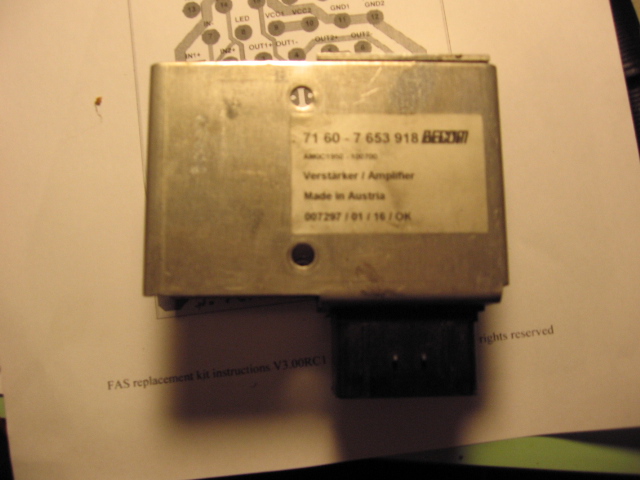

Si parte dal FAS originale nella sua scatola
112,63 KB
da cui va estratto il circuito originale. Da questo va dissaldata la presa (ci vuole un pò di pazienza e una pompetta aspira stagno) che va poi montata sul circuito modificato.
Si montano gli zoccoli degli integrati, i condensatori con l'accortezza per due di questi di rispettare la giusta polarità, poi i componenti attivi curando il corretto allineamento del chip amplificatore per fare in modo che una volta che il tutto è inscatolato, aderisca completamente alla scatola per poter dissipare il calore generato (andrà comunque messa della pasta termoconduttrice). Infine si inseriscono i due chip nel loro zoccolo.
Per precauzione ho messo qua e la anche qualche goccia di colla a caldo per bloccare i componenti ed evitare inaspettati distacchi.
159,76 KB
183,12 KB
La prova su strada questa mattina alle 8 durante la "missione croissant" della domenica, con sottofondo musicale del Canone in re di Pachebel.
Ottima la dinamica con un effetto loudness molto maggiore rispetto l'originale, la maggiore potenza si avverte ma al massimo volume gli altoparlanti vanno in crisi, evidentemente perchè sottodimensionati per le potenze in gioco. La prossima modifica riguarderà proprio l'acquisto di due altoparlanti adeguati per sostituire quelli presenti.

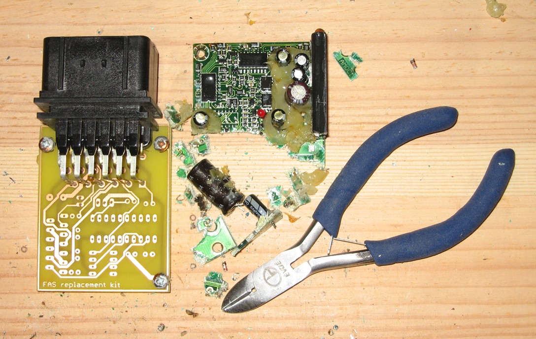

Lavoro bello Stefano! Qui è una punta per una spina facile ricicla: utilizzare le pinze di taglio invece di desoldering. Il circuito originale sarà distrutto ma chi cura?
Nice job Stefano! Here's a tip for an easy plug recycle : use cutting pliers instead of desoldering. Original PCB will be destroyed but who care ?
