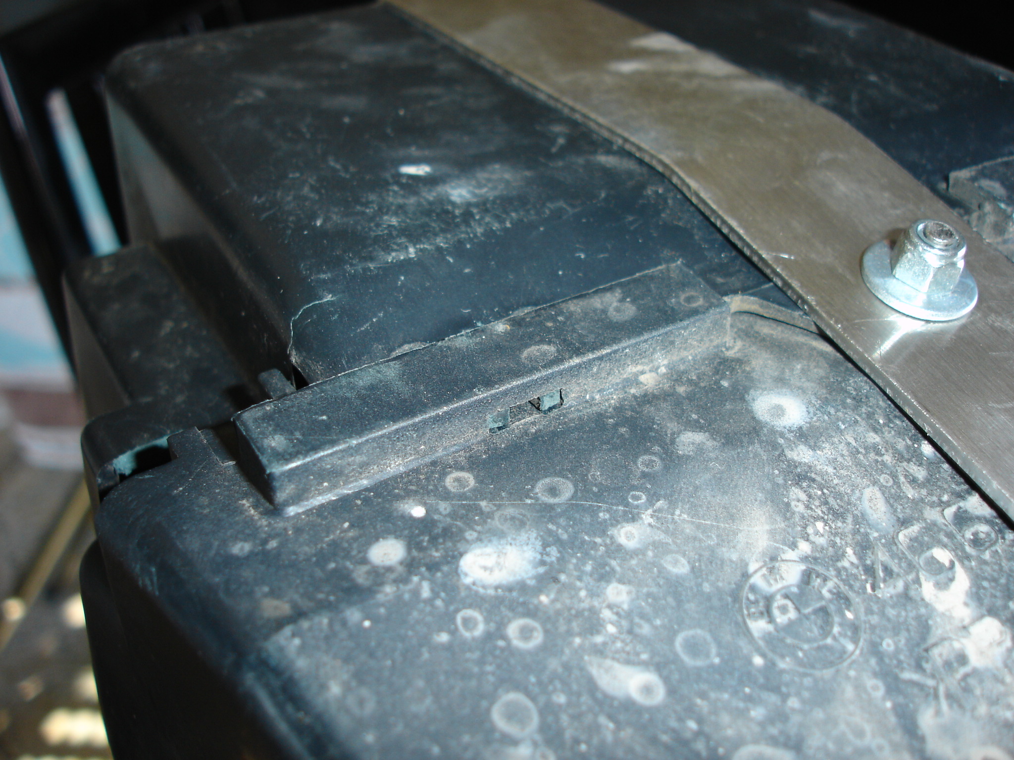

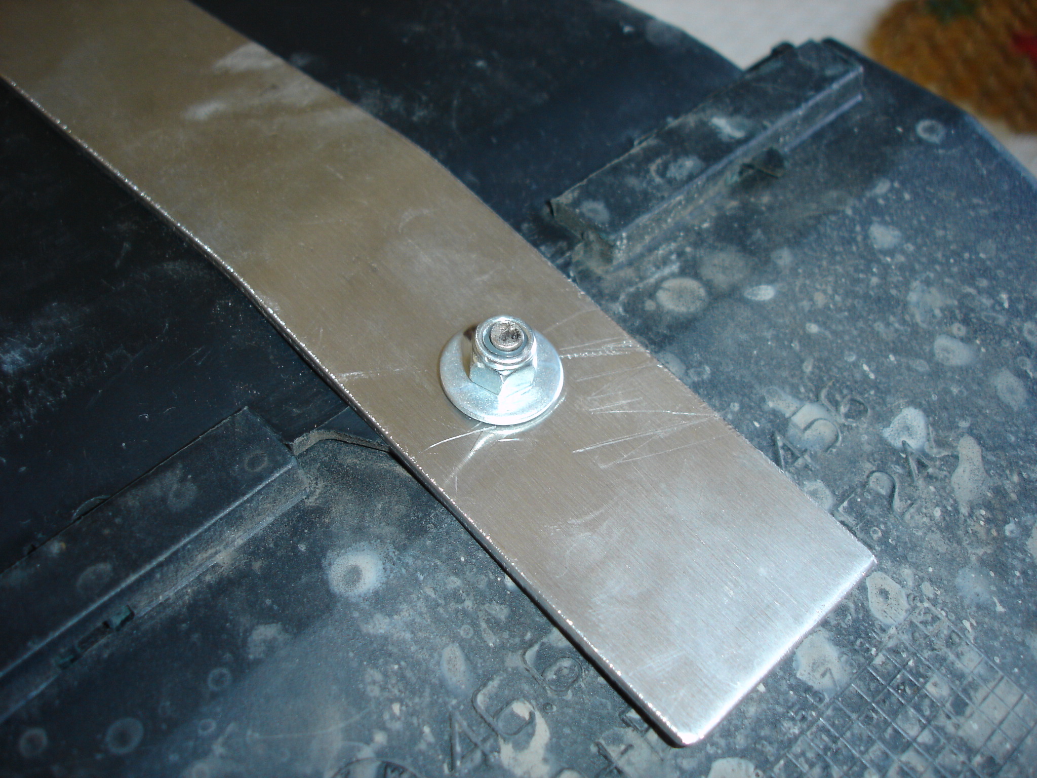

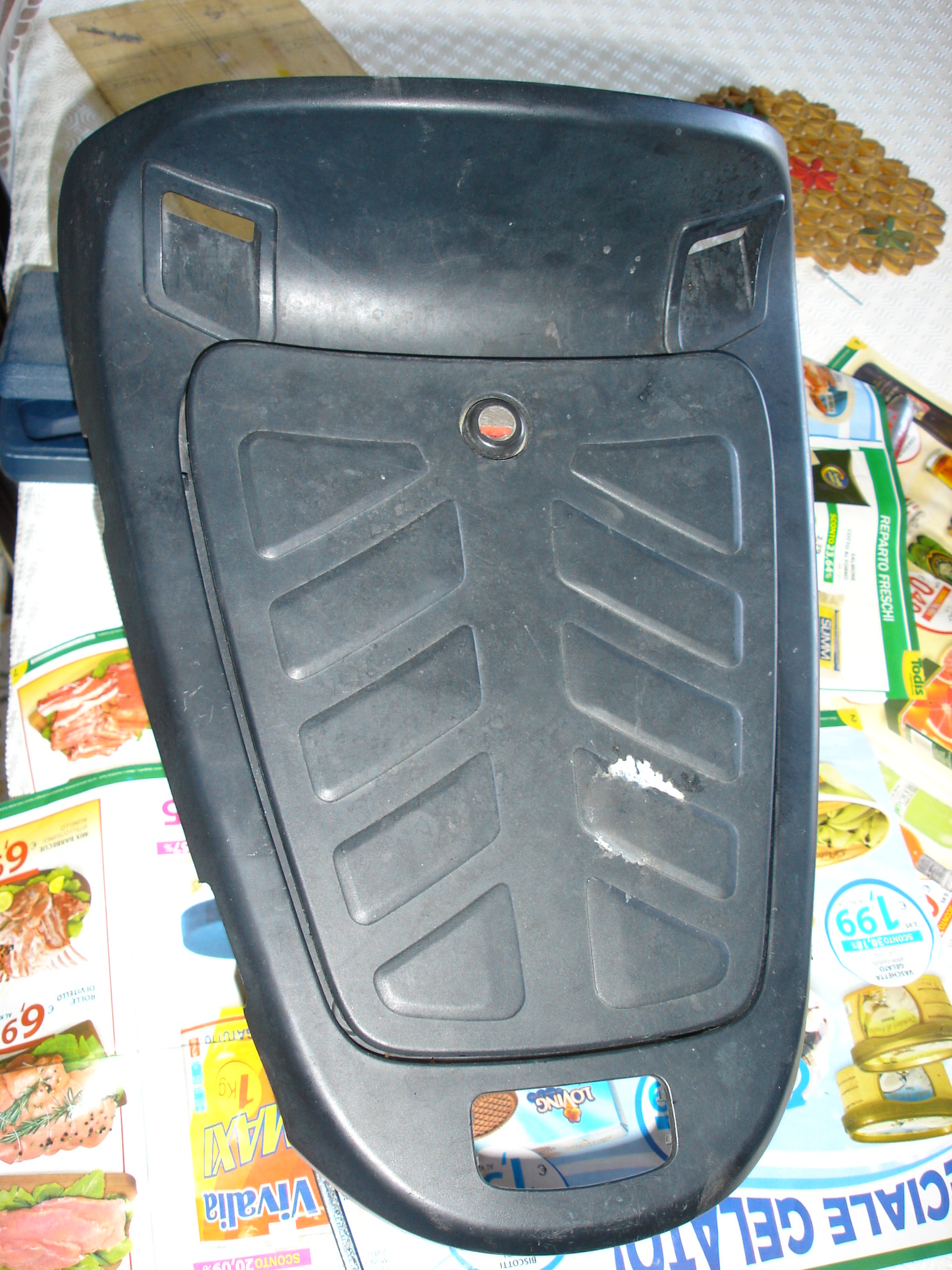

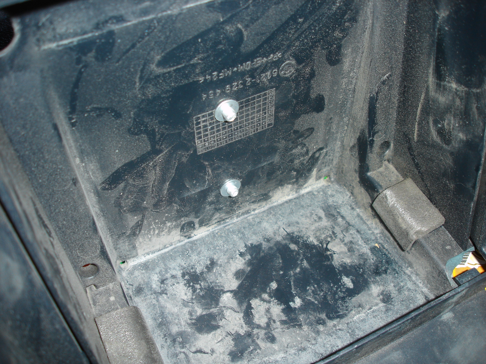

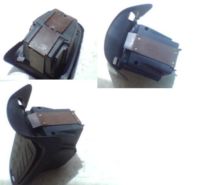

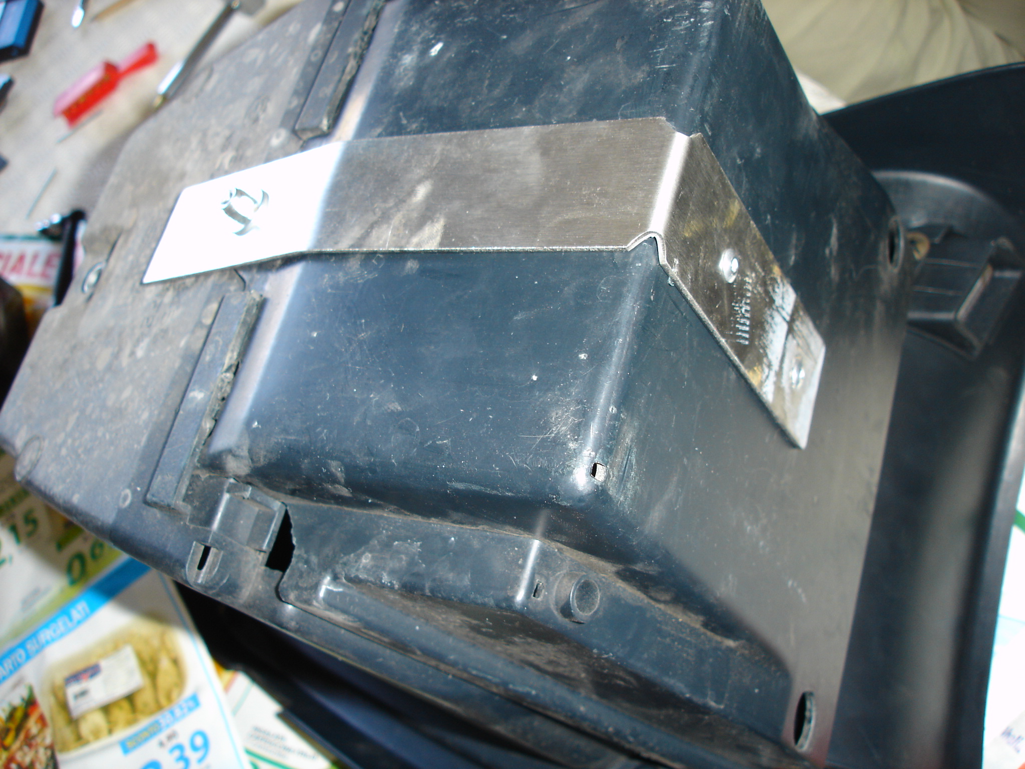

Ciao a tutti! Beati voi che i Vostri vani batteria sono integri!!! Qui a Roma ne cambio uno all'anno. Il primo in realtà era già danneggiato, l'ho rattoppato ma poi ha ceduto. Il secondo me l'ha venduto Truzz, era perfetto... e mi ha ceduto ieri o pochi giorni fa... con il caldo ma soprattutto con tutte le buche di Roma accidenti, e i piedini (fatti appunto coi piedi) non hanno tenuto. Mi sembra assurdo che il vano batteria sia retto da un pezzo di plastica e dei denti da 1 mm... con tutto il peso e le sollecitazioni che deve sostenere.
Allora insieme a mio pepi ho fatto una modifica, grazie ad un reggilibri IKEA da pochi euro piegata a circa 20 gradi forse meno, due rivetti, qualche rondella e un bulloncino autobloccante.
Oggi sono stato in Bmw a via prenestina... devo dire molto professionali, concessionaria bellissima... a parte questo, vado al reparto ricambi e chiedo info sul pezzo rotto. Mi fanno vedere una schermata dove è presente una staffa metallica e un reggibatteria sempre in metallo, ma non è presente il blocco in plastica. Che abbiano cambiato i pezzi? Su realoem è presente questo, ma NON ERA QUESTO!!! Infatti è quello che ho anch'io. Il blocco posteriore del bauletto, quello che regge la batteria, era completamente diverso:
15,07 KB
Vedi sotto qualche foto della piccola modifica che spero regga:
830,02 KB
797,06 KB
791,41 KB
793,87 KB
842,05 KB
831,95 KB
842,16 KB
835,47 KB
Modificato da - andreone77 in Data 25/08/2009 18:07:56
Inserito il - 25/08/2009 : 19:25:37  Mostra Profilo  Visita l'Homepage di Truzzman  Clicca qui per chiamare via Skype Truzzman Invia a Truzzman un Messaggio Privato  Rispondi Quotando Segnala al moderatore
Se vuoi star tranquillo aggiungi una vite nella parte posteriore.
Poi con simile staffa, regge anche una batteria da 90Ah!!
E cambiare gli ammo con quelli rinaldati??

Inserito il - 25/08/2009 : 20:28:13  Mostra Profilo Invia a andreone77 un Messaggio Privato  Rispondi Quotando Segnala al moderatore
Ciao Truzz, la parte posteriore è dritta, nel senso che ho piegato solo una parte, ma il finale della staffa è a circa 3/4 mm dal vano, quindi rischierei di piegare la plastica rompendola con le sollecitazioni. Avrei dovuto fare una specie di Z allungata...
Gli ammo... sono già di Rinaldi e hanno meno di 8 mesi!!! Solo che li trovo un po' duretti.
Ma se vieni a Roma con i sanpietrini capisci subito il motivo della rottura...
Per quanto riguarda il vano batteria sai qualcosa della "nuova" placca che ho visto all'officina BMW? La prossima volta mi faccio stampare la schermata.

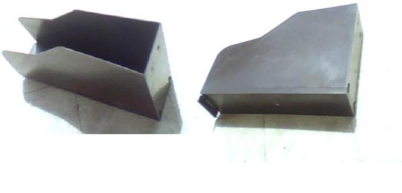

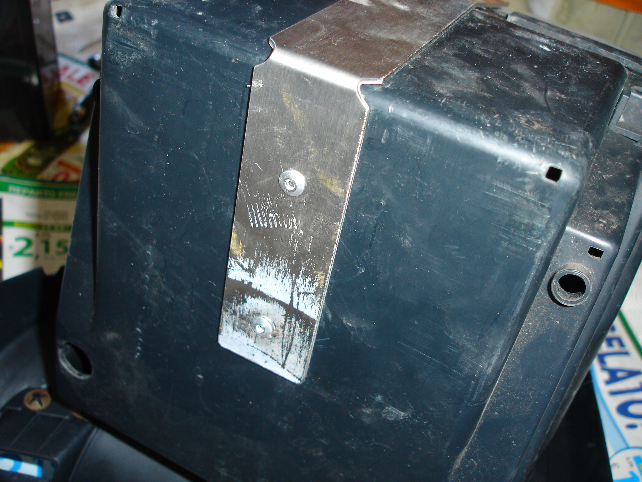

Purtroppo la rottura del vano batteria è cosa molto comune anche qui a Firenze a causa delle strade mooooolto dissestate. La rottura avviene perche a forza di prendere le buche gli incastri superiori che bloccano la parte anteriore a quella posteriore si aprono e a causa del peso della batteria il semicestello anteriore si inclina anteriormente rimanendo collegato a quello posteriore dall' unica vite presente sul fondo e sulla quale grava l' intero carico. A forza di prender buche cede anche quest'ultimo attacco e la batteria finisce sul parafango.
Per ovviare io ho risolto mettendo due fazzoletti di rinforzo in lamierino di ottone opportunamente sagomati ai lati del secchiello nella zona alta di unione tra la parte anteriore e quella posteriore. In un anno e mezzo non ho avuto problemi, non appena mi capita di doverlo smontare metto le foto.
Ciao Max,
ripropongo a chi ne sa di piu il mistero della schermata della BMW in cui si vede il vano batteria diverso dai nostri, non in plastica ma in metallo... se ne sapete qualcosa fate un fischio.

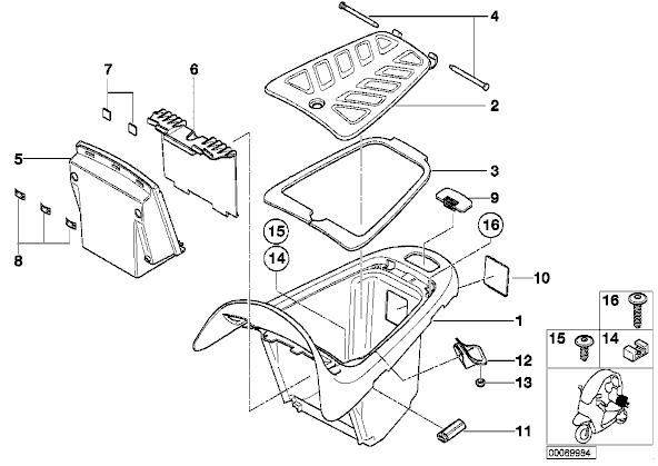

GNR, il pezzo che ti dicevo io è il n°5 che si vede nella prima foto.
Il codice che ti ho dato è di quel pezzo....senti bene in BMW.

Ho capito, ma il mio vano batteria si è sfondato anche nel pezzo 1 per cui andrebbe sostituito in toto.
Ho però, in cantina, il vecchio pezzo 1 - quello che avevo prima - su cui potrei mettere il pezzo 5 ma andrebbe rinforzato seguendo l'esempio all'inizio del 3d.
Chiedo a Bruciafedere e a Massimiliano di darmi una mano vista la loro riconosciuta manualità: io non ho ne l'abilità ne le attrezzature adatte.
Potere aiutarmi?

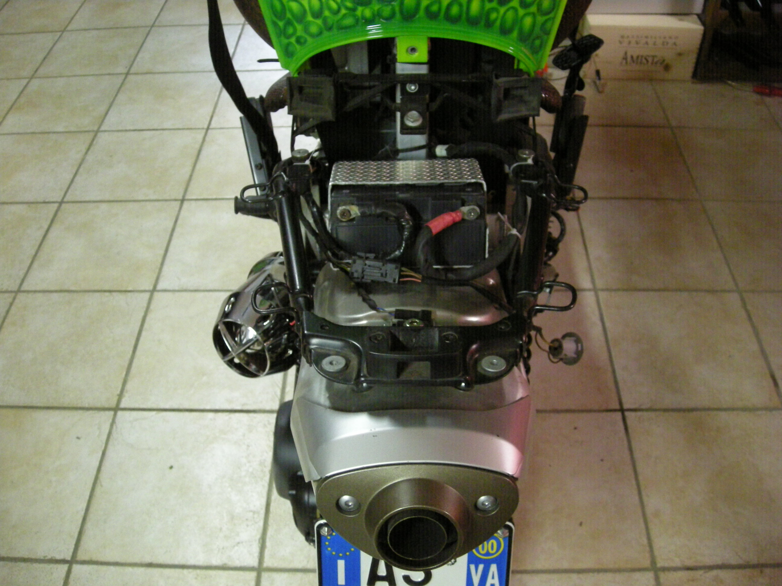

Inserito il - 22/10/2010 : 20:48:08  Mostra Profilo Invia a r7yamaha un Messaggio Privato  Rispondi Quotando Segnala al moderatore
come ti avevo anticipato.....al dragone il porta batteria non serve più

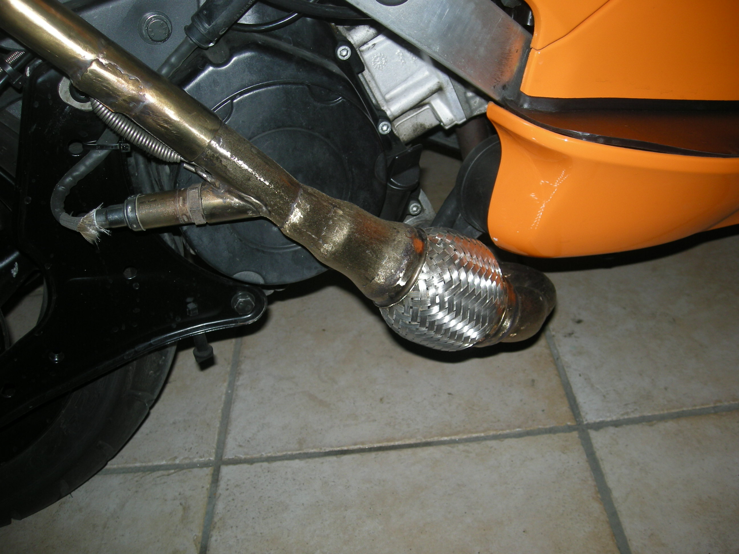

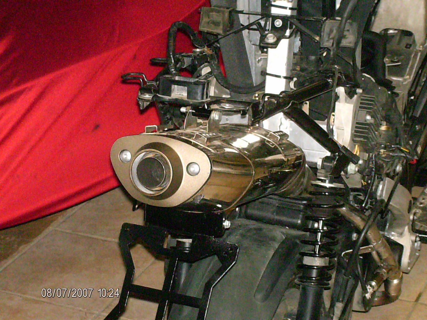

727 Messaggi
Inserito il - 24/10/2010 : 19:58:05  Mostra Profilo  Visita l'Homepage di gnr56  Clicca qui per chiamare via Skype gnr56 Invia a gnr56 un Messaggio Privato  Rispondi Quotando Segnala al moderatore
Altro che marmitta...non sarà lo scarico di un piccolo motore a reazione?

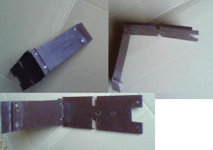

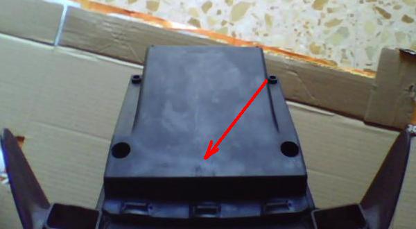

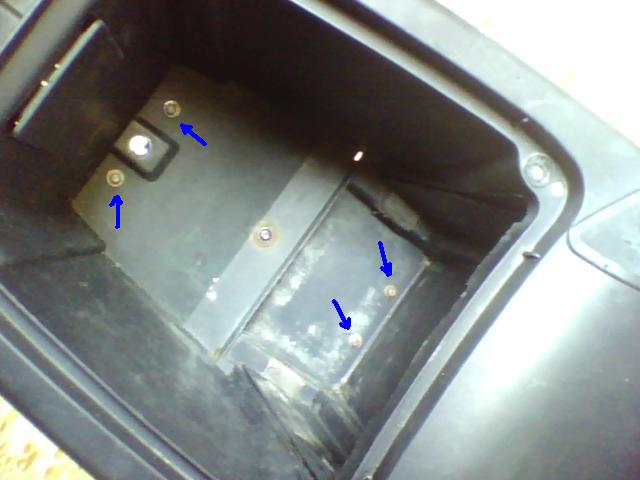

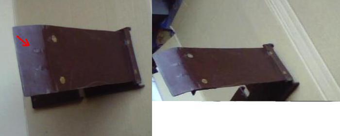

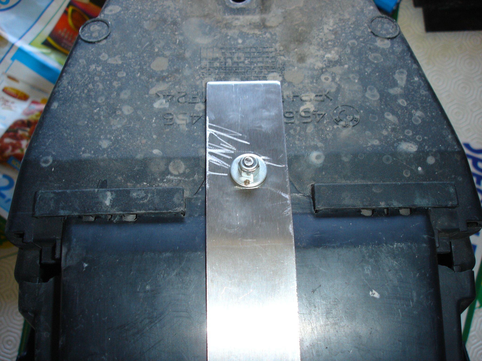

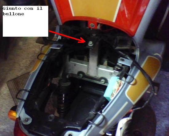

Dunque:
per entrare entra facilmente,ho avuto una certa difficoltà ad estarre il secchiello
per controllare il tutto,perchè la lamina forza sul giunto(si vedono i graffi)
ma andiamo per ordine:
ho trovato dei portacartelle in plastica(credo polietilene ad alta densità,triangolo
con dentro il 2)e mi è venuta l'idea di fare una fasciatura che rinforza e una lamina
che va a spingere sul giunto e blocca la parte superiore del vano portabatteria.
Come ho già scritto,non so fotografare,speriamo che le immagini rendano l'idea.
Ricapitolando:
32,34 KB
21,43 KB
16,7 KB
spessore della plastica da 2,1mm.a quasi 3mm.
22,76 KB
La parte inclinata superiore,l'ho piegata con il calore ed assottigliata con una raspa
26,67 KB
14,59 KB
Segni del giunto(più evidenti ad occhio nudo)
32,08 KB
Ho utilizzato 4 rivetti e quattro bulloncini con rondelle+rond.elastiche(frecce blu)
Saluti.

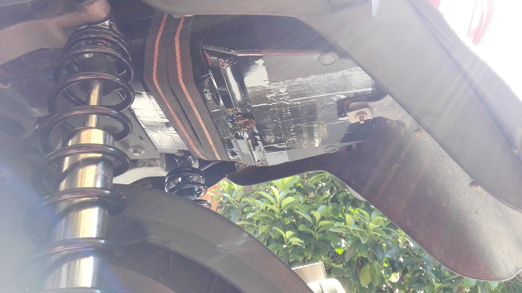

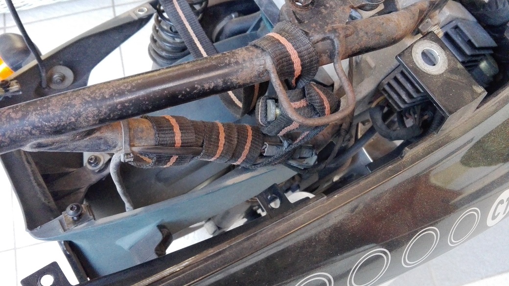

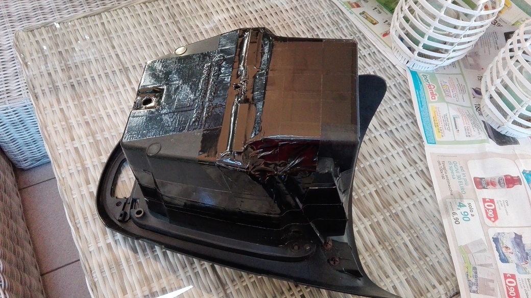

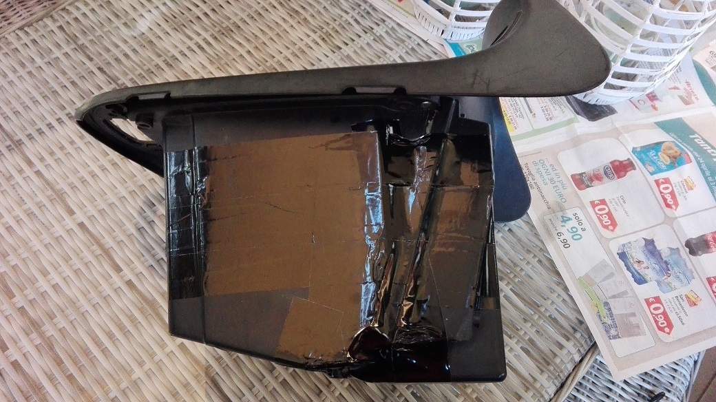

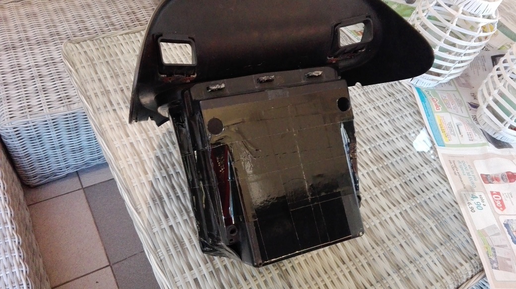

Salve a tutti,
per la problematica del vano batteria, io ho adottato questa soluzione, forse meno tecnica, ma molto pratica.
ho incollato tutte le parti rotte con un mastice bicomponente ad alta resistenza sia meccanica, sia alle alte temperature.
Successivamente ho avvolto il tutto con un nastro ultra resistente anche alle alte temperature (180°). (se volete successivamente posto le immagini di questi prodotti da ferramenta).
Il lavoro finito di per se mi sembrava già adeguatamente resistente e pronto all'uso.
288,7 KB
322,21 KB
273,81 KB

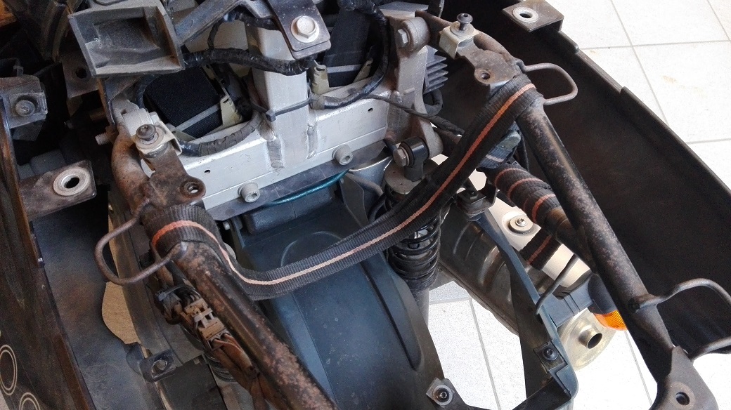

Non contento, ho voluto però creare una ulteriore sicurezza per cui ho creato un imbrago che si sostiene al telaio e abbraccia il vano batteria proprio nella parte di sotto in corrispondenza della batteria tenendola ben salda e resistente ad ogni sobbalzo.
259,45 KB
283,97 KB
che ve ne pare?
180,88 KB
