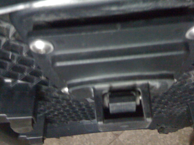

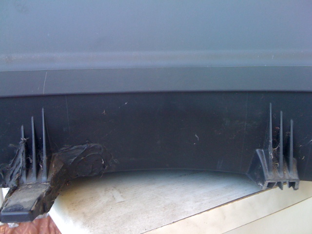

finalmente anche il mio C1 ha il suo baulone naturalmente usato e con un piedino rotto e solo alla consegna del paccone mi accorgo che anche l'altro presentava una riparazione con tanto di mastice nero o silicone. A mio avviso una riparazione fatta male sia come funzionalità che dal punto di vista estetico. L'altra sorpresa è che non ha all'interno il perno di colore rosso per il fissaggio sul vano batteria che ho sempre visto nelle foto postate dagli utenti del forum, ma una chiave. Questa sera in tutta fretta ho provato ad appoggiarlo sul vano batteria inserendo l'unico piedino nella sua sede dietro lo schienale e la parte opposta della chiave di conseguenza entra nella sede ma girando la chiave non si blocca niente , a questo punto chiedo a voi il vostro prezioso aiutooo!

Il sistema di blocco prevede una levetta che viene tenuta in posizione dal pomello rosso o in alternativa (modifica non orignale) da una chiave.

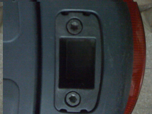

Per fissare il baulone devi sollevare la leva dove dovrebbe esserci il pomello rosso e tu invece hai la chiave, fino a portarla a 90° rispetto al fondo del baulone, poi inserisci il perno quadrato sotto il baulone nell'apposito foro presente sopra il fanlino posteriore che però deve essere dotato di un inserto che permetta ala perno di bloccarsi. Quando il perno quadro è ben inserito nel foro, ribalta verso il basso la leva, dal perno sotto uscirà una sporgenza che si bloccherà nel foro quadro sopra il fanalino. Poi con il pomello rosso o con la chiave blocchi la leva in posizione.
Se qualcosa non ti quadra fai delle foto dei vari particolari descritti e ti aiutiamo ancora.

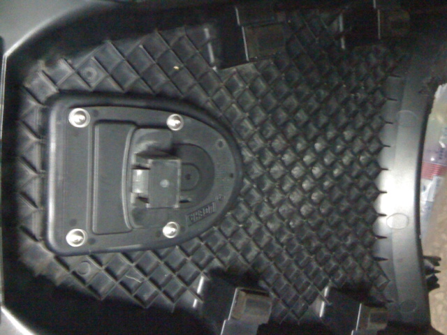

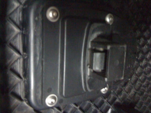

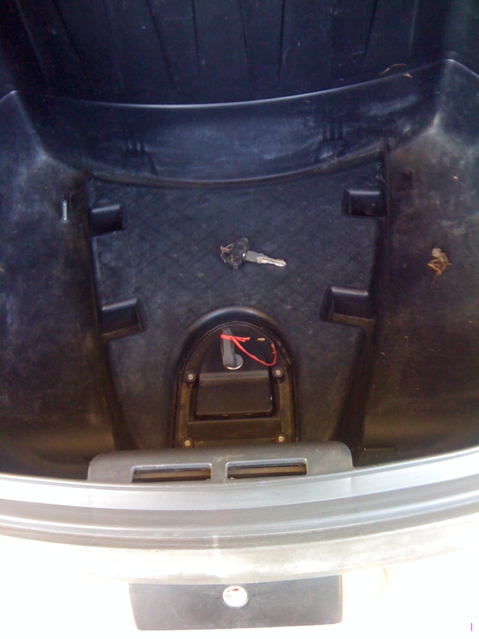

Grazie per avermi prontamente risposto, ho seguito il tuo consiglio ma non va ugualmente, ho l'impressione che manchi l'inserto che tu hai citato sul coperchio del vano batteria o forse la linguetta sotto il baulone in corrispondenza della chiave è più corta perchè rotta. Inserisco le foto che hai chiesto sperando si notino bene i particolari con la speranza che ci sia una soluzione.

A me sembra che ci sia tutto. Non si vede però se nella foto n.4 l'inserto del baulone ha la sporgenza che s'incastra nel foro sopra il fanale.
Ma una volta girata la chiave, ribalti verso l'alto la leva dove è inserita la chiave?
prima devi ribaltarla in alto, poi inserisci il top case nei 3 agganci (solo 2 per te, uno è rotto) ed infine ribalti in basso la leva per bloccare il tutto.

è la sporgenza dell'inserto che troppo corta probabilmente rotta per questo non si aggancia nel foro sul fanale

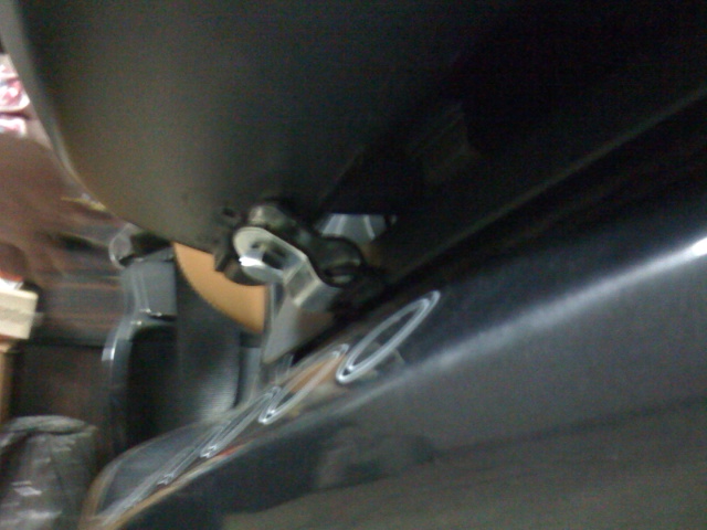

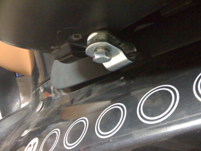

finalmente sono riuscito a sistemare il topcase usando due staffe a forma di "U" fissandole sotto il baulone e agganciandole agli anelli che si trovano al bordo del copri batteria. Vi allego foto. Ditemi se il sistema va bene.

Sembrerebbe efficace anche se un poco "brutale"

Per esperienza personale quegli anelli anteriori si rompono in quanto sollecitati a seguito delle buche stradali che fanno saltare il baulone. Meglio rifare i piedini e usare le sedi originali.
