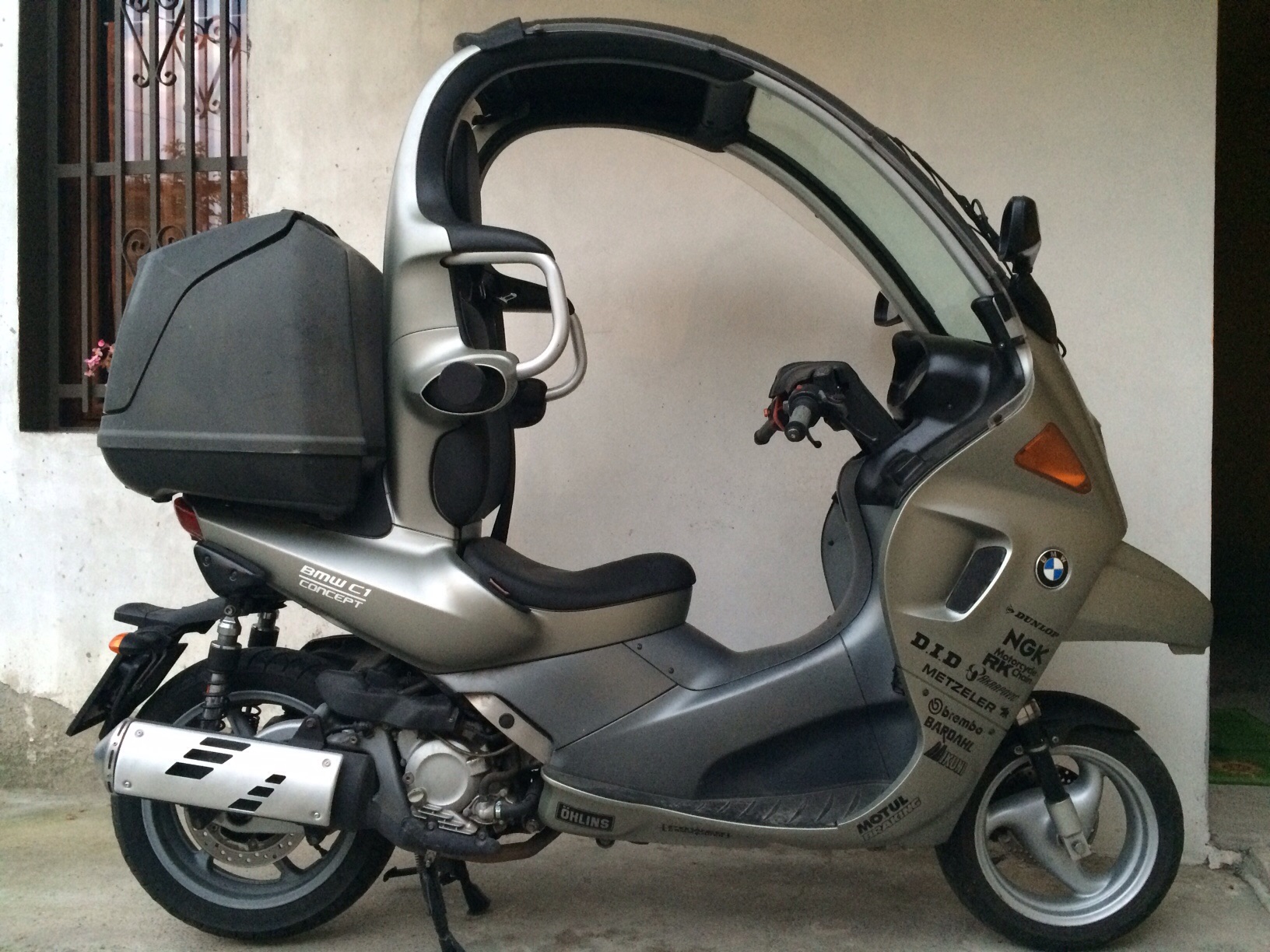

.....mah, io l'ho costruito e lo sto guidando, e posso dire che rispetto all'altro C1 che ho originale, questo è un altra storia............stabilità,frenata,prestazioni completamente superlative......dopotutto ci sono ammortizzatori posteriori bitubo e anteriore riprogettato senza più il telelever, oltre a tubi freno in acciaio.....velocità max circa 135 km.....

Inserito il - 03/11/2014 : 23:08:58
Sono curioso di sapere come hai eliminato il telelever |

Inserito il - 04/11/2014 : 16:07:09
....avevo già scritto della modifica della sospensione anteriore, forse mi sono spiegato male dicendo che avevo sostituito il telelever, in realtà ho eliminato.....come si vede dalla foto, tutto il leve raggio che faceva appunto espletare la principale funzione del telelever, quella di far salire la ruota al momento del parcheggio, come detto, si può vedere che non essendoci tutto più il gruppo leve, ho fatto costruire un ammortizzatore nuovo al posto di quello originale per tutta la sua lunghezza in ordine di marcia, così non può piu verificarsi come mi accadde anni fa con altro c1 che in velocità all'improvviso mi cedette il blocco leveraggio e mi si abbassò la ruota di schianto......a circa 80/90 km, ora non può piu verificarsi essendo un blocco unico e anche pinzando energicamente la stabilità anteriore, nei limiti della fisica è quasi impeccabile.....poi ripeto, ne ho un altro, perfettamente originale che ho nuovamente sostituito la pompa acqua ai soliti 15 mila km....ogni poco c'è n'è una. Ora sembra di guidare un altro veicolo, ovvero, un c1 degli anni 2014, ma nessuno che li venga in mente di riprendere il progetto è farlo adeguato al giorno d'oggi.......sti cinesi copiano tutto e del nostro c1 nessuno se ne è mai interessato..... |

Inserito il - 04/11/2014 : 16:37:08
Roby, fai il bravo Giafanta, ribadisco che il mezzo è veramente interessante alla luce del fatto che non si scassa ogni 3x2 (così facciamo felice Roby),rimane però la mia perplessità sulla ruota piccola davanti che è troppo sproporzionata, sopratutto se la raffrontiamo a quella dietro. Sinceramente, non ho mai visto uno scooter con ruote diverse tra di loro, ma posso sbagliare

Inserito il - 04/11/2014 : 17:05:25
....ma non vi è nessun problema con ruote di diametro differenti, perché l'ho costruito rispettando le altezze, infatti in ordine di marcia è perfettamente in piano, quindi no problem, poi lo stesso discorso vale anche x quelli che hanno modificato a Milano, se ci fossero problemi di stabilità non ne modificherebbero più, invece se contatti l'officina sarebbero ben lieti di costruirtelo.......(3000 eurini) ma vogliamo parlare del veicolo con le ruote del dung baghy e all'anteriore una forcella con una ruota da 20" tipo Montan bike!!! |
