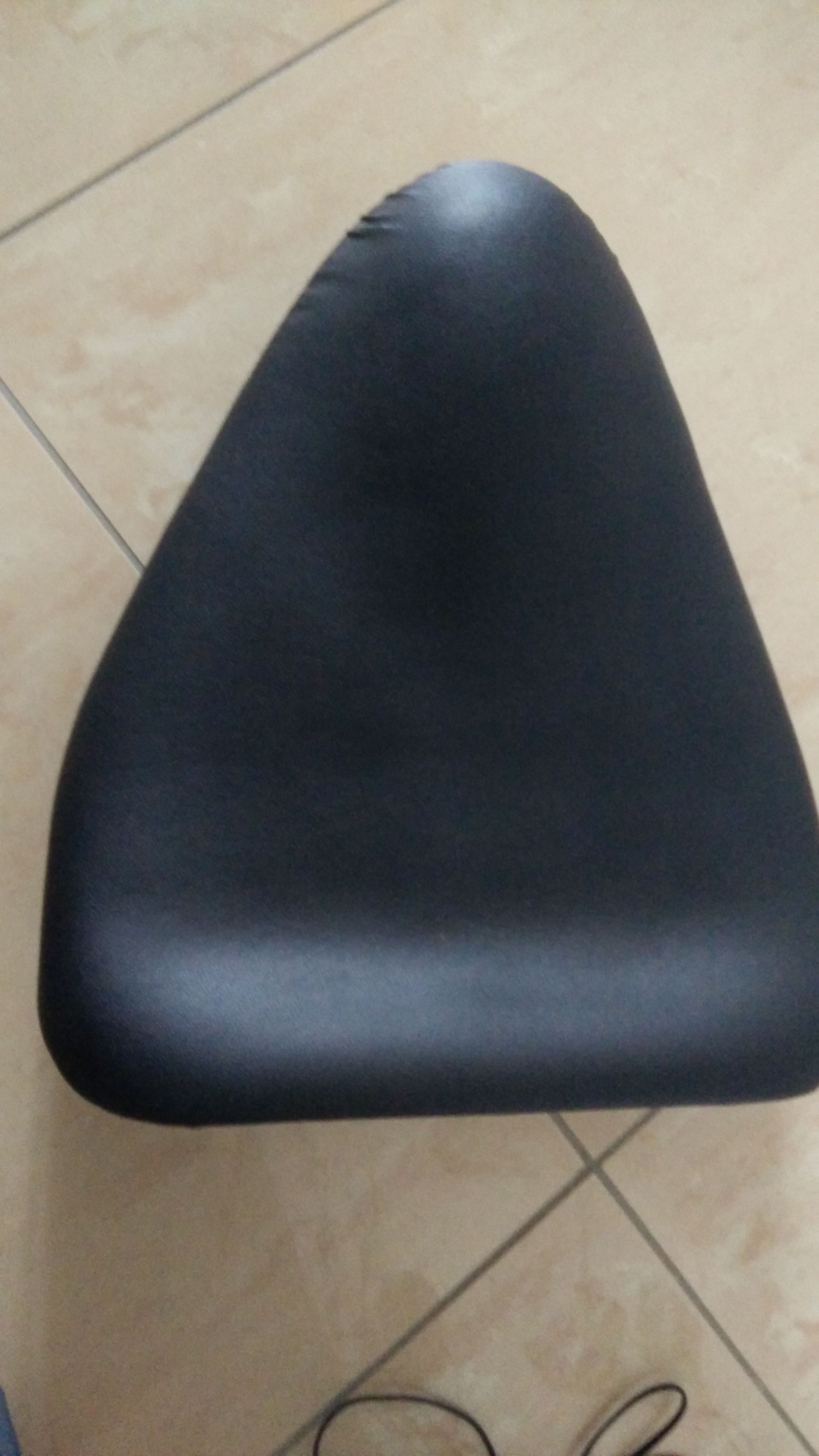

Inserito il - 04/01/2016 : 11:26:03
Appena rifatta dal tappezziere a 28 euro a Barletta. Click sull'immagine per ingrandire
760,04 KB
Chiedo scusa per la pessima foto.
Ad ogni modo la spugna sotto era piena di spaccature. Lui, prima di rifoderare la sella, ha applicato uno strato di spugna su quello esistente (per evitare che il fodero si ri-spaccasse). Poi ha incollato il nuovo fodero alla spugna, e l'ha fissato alla sella con la sparachiodi. Sono veramente soddisfatto.
@Truzz: ahimè, non l'aveva leopardata. |
2266 Messaggi |
Inserito il - 04/01/2016 : 18:39:10
Bel lavoro a poco prezzo , complimenti , |
