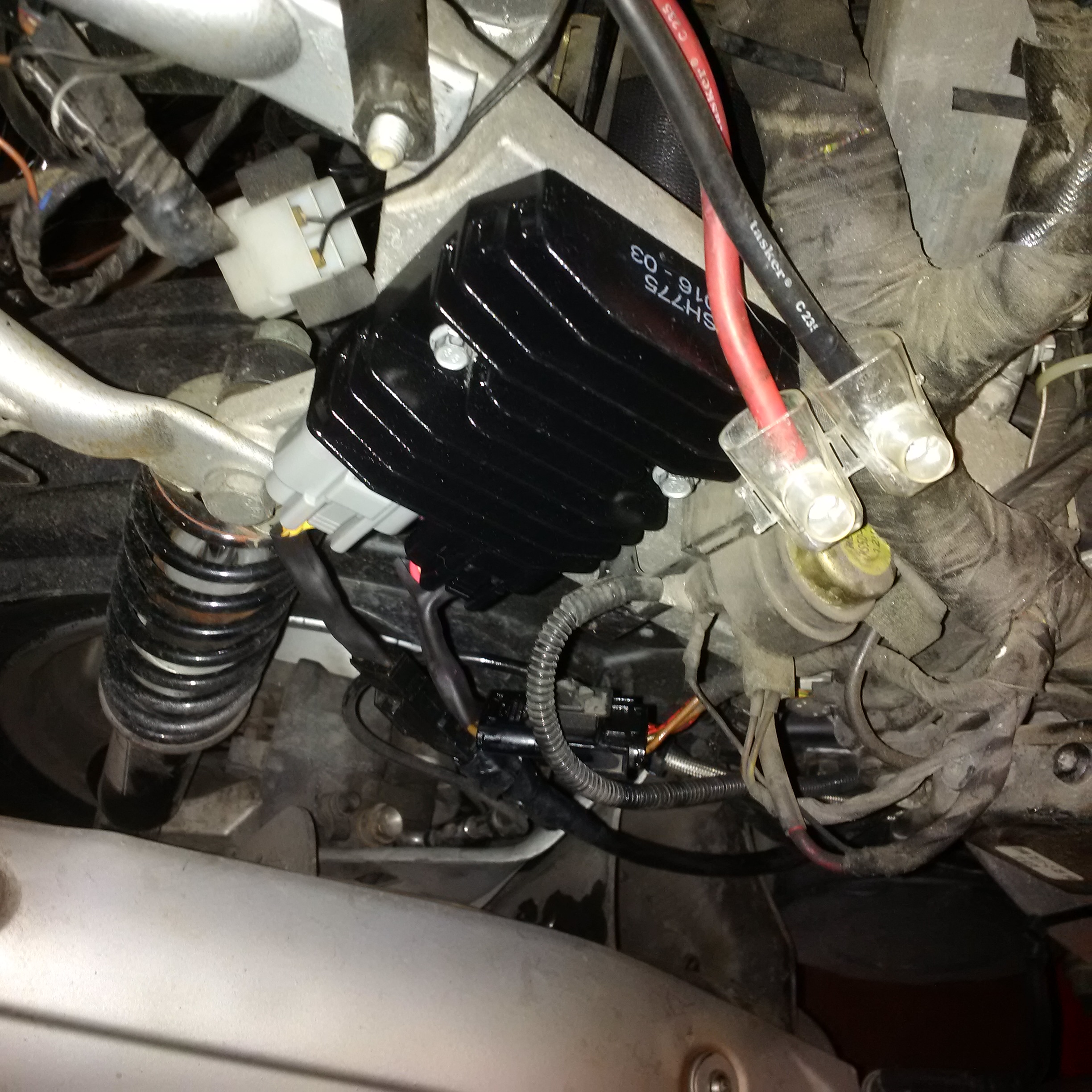

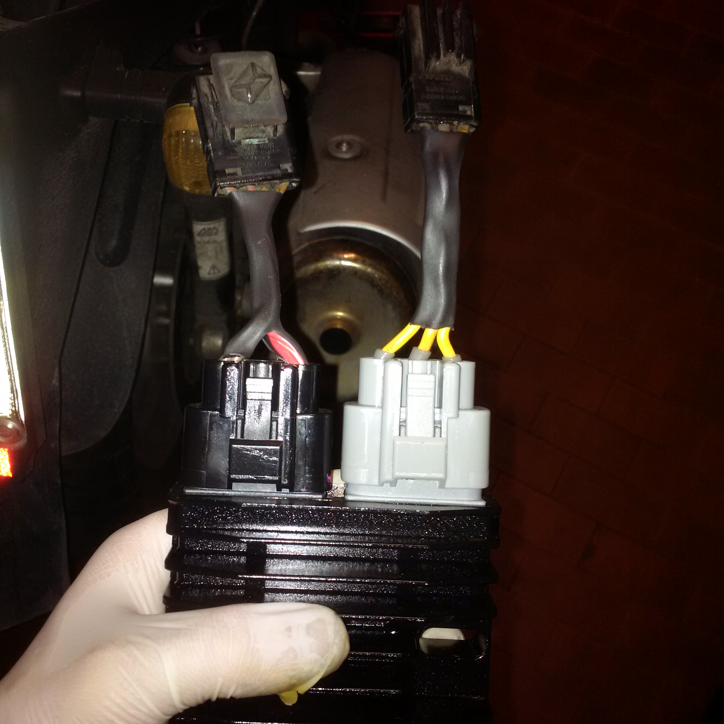

Montato a Maggio con aggiustaggio dei cavi originali che escono dal regolatore. Ha in uscita solo 2 poli e il nostro C1 ha invece il connettore a 4.
Basta unire a se i 2 positivi e gli altri 2 negativi.
Il regolatore tiene sempre a 14.1V la tensione di ricarica a prescindere se ho faro/radio accesi.
Dalla sua non scalda.....nè il regolatore, nè i cavi gialli che escono dall'alternatore, nè l'alternatore stesso.
Cosa che invece succede con l'originale.

Bravo!!!!!! Un trapianto che permetterà di allungare la vita ai ns C1. Una domanda, marca e modello di quel regolatore di tensione?

Che tipo di regolatore è? Avevo letto da qualche parte che la maggior parte dei regolatori tra cui anche il nostro e in generale quelli che monta BMW sono del tipo più economico che non fa altro che cortocircuitara a massa sullo statore quando il voltaggio supera i 14 Volts (regolatori di tipo SCR - triristori).
Ciò non fa bene nè al regolatore nè allo statore; la stessa azienda produce un'altra versione di regolatore del tipo SERIE che invece di mettere a massa apre il circuito.
In questo modo la gestione è più efficiente perchè non spreco convertendo in calore energia prodotta dal motore. |

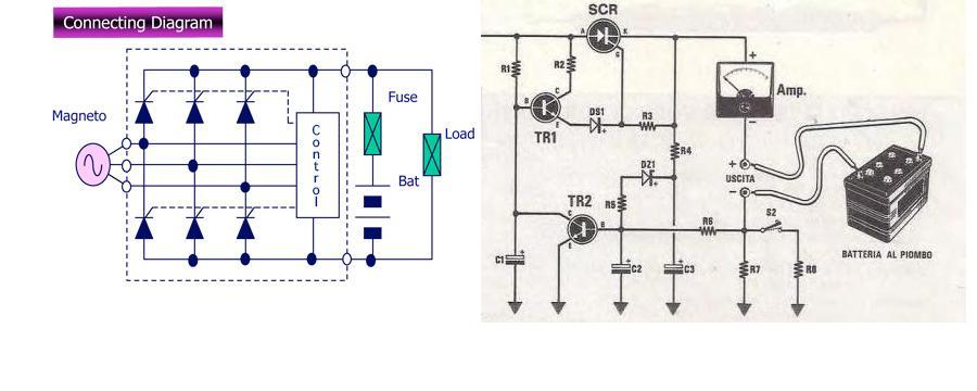

Uhm! Che voglia di costruirsene uno,con poca spesa e di dimensioni contenute,adattabili allo spazio dell'originale del (anche meno). Pqr lo stadio"control" mi viene in mente un vecchio schema della rivista NE relativo ad un caricabatterie"freddo"con l'SCR innescato in ritardo con rete di sfasamento a condensatore...
 43,56 KB In pratica,C1 si carica in ritardo,per poter innescare,tramite TR1 il gate dell'SCR,che conduce sino a quando la semionda scende a zero.C'è persino una regolazione dell'amperaggio massimo,tramite R7-R8 R6 e TR2 che va a ritardare la carica di C1 e pure del voltaggio massimo,tramite il diodo zener DZ1,sempre sul transistor TR2. |

Ad esempio,sostituire il ponte di Graez trifase,dello schema originale a sinistra,con sei meno costosi ed ingombranti diodi di potenza ed affidare ad un solo SCR il controllo della tensione ed amperaggio,visto che all'uscita ci si ritrova sempre con corrente continua pulsante bifilare. |

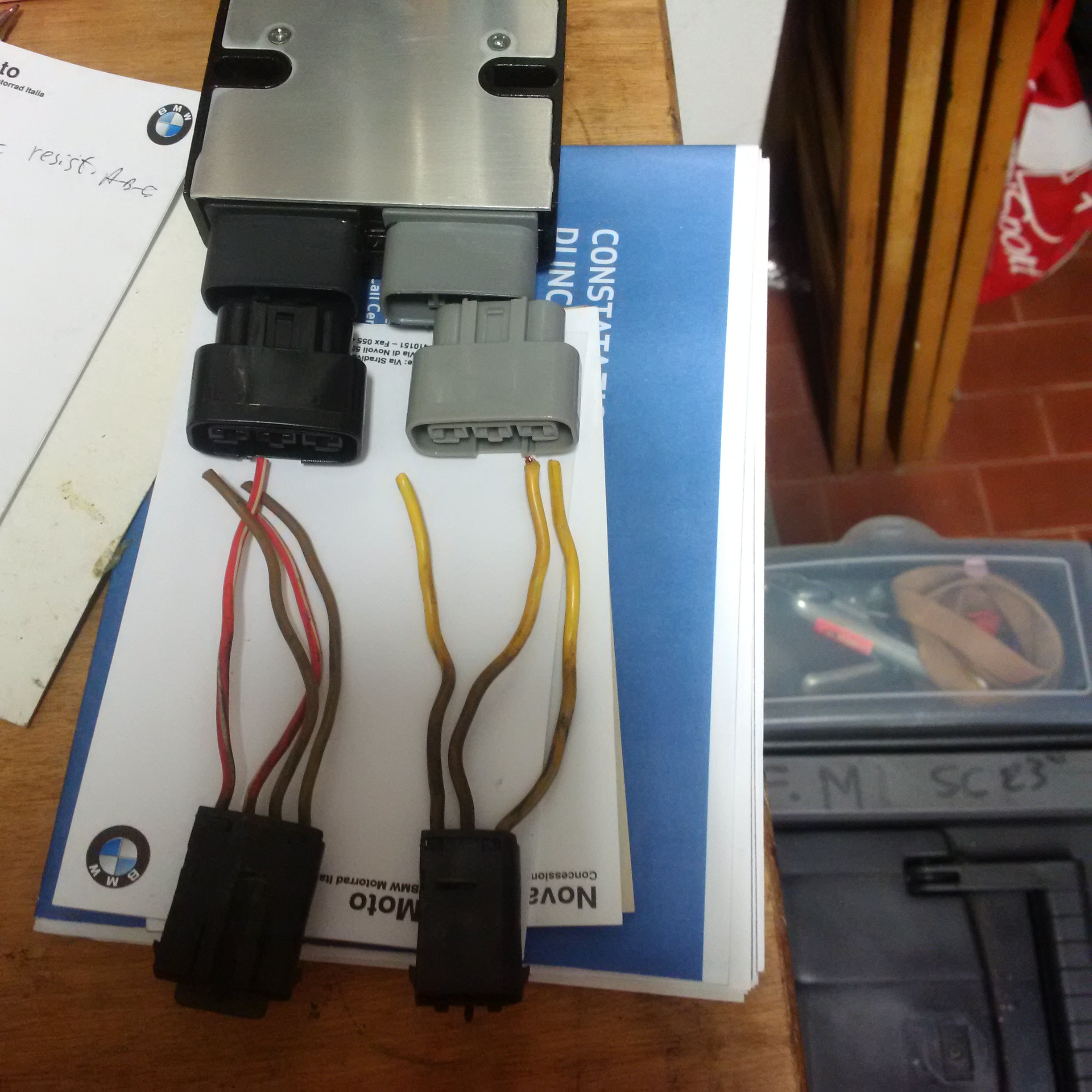

salve a tutti. ho letto la discussione ed ho acquistato usato su ebay il regolatore del bmw f800 (quello del c1 attualmente non lo trovavo) ma ho visto che i connettori sono diversi. va bene, li sostituisco con quelli del vecchio regolatore ma la domanda è : i tre cavi gialli, i due rossi e i due marroni hanno una polarità? cioe li devo mettere in un ordine preciso oppure li posso collegare rispettando ovviamente solo i colori ? grazie mille a tutti ! |
8656 Messaggi |
Inserito il - 06/10/2021 : 17:48:40
I tre gialli sono la trifase che esce dall'alternatore e puoi metterli come vuoi.
I cavi rossi quasi certamente sono due positivi e vanno collegati appunto al positivo dell'impianto. Va da se che i marroni sono il negativo e vanno collegati alla parte di impianta che va a massa/polo negativo batteria.
Nel dubbio, perché siamo solo certi di morire, dopo aver collegato i tre gialli accendi la moto e controlla le polarità sui cavi rossi e marrone con un tester, se colleghi il puntale rosso del tester impostato come misurazione di tensione in corrente continua, sul cavo rosso e il puntale neor al cavo marrone, dovresti leggere circa 13 volts che sono quelli erogati dal regolatore.
Un'altra prova che puoi fare è controllare se la scatola metallica del regolatore è collegata ai cavi marroni, in questo caso il tester deve essere impostato come misurazione di resistenza e deve dare un valore prossimo allo zero (un puntale sul corpo regolatore, l'altro puntale sui cavi marroni) |
