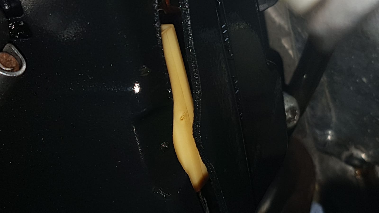

Salve,
Stavo viaggiando a circa 60 Km orari quando sento un’esplosione con perdita d’olio.
Cortesemente qualcuno mi sa spiegare la motivazone?
Grazie
75,62 KB
1534 Messaggi
Inserito il - 07/08/2018 : 15:40:26  Mostra Profilo Invia a Chiavaccio un Messaggio Privato  Rispondi Quotando Segnala al moderatore
Olio motore con una consistente percentuale di benzina.
O fai tragitti molto brevi in modo tale da non fare andare mai in temperatura il motore, (ma con questo caldo....) oppure hai l'iniettore che perde benzina a motore spento, questa va a addizionare l'olio, anche con tali conseguenze.
L'olio odora di benzina? Ti sembra più fluido del normale?
Inserito il - 07/08/2018 : 16:24:31  Mostra Profilo  Visita l'Homepage di Truzzman  Clicca qui per chiamare via Skype Truzzman Invia a Truzzman un Messaggio Privato  Rispondi Quotando Segnala al moderatore
Esatto
Controlla anche il tappo con l'astina se è integro e il paraolio lato trasmissione che non sia uscito dalla sede.
