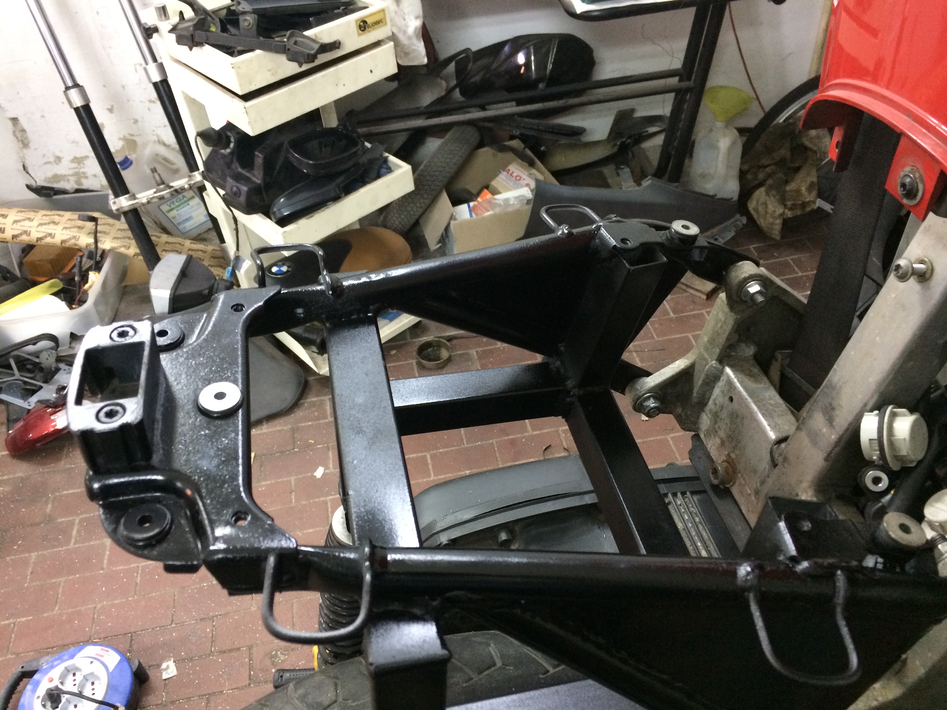

Quei due ammortizzatori messi con la prolunga e sulla parte più esterna del telaietto baulone, le vedo male.
Il telaietto originale è abbastanza scarso come resistenza. |
Maggiore sollecitazione. Oltretutto consiglio di controllare periodicamente il telaietto posteriore in quanto è soggetto alla ruggine e il mio si era crettato posteriormente nella zona di appoggio del baulone. |

Inserito il - 30/10/2016 : 18:21:17
Il telaio originale è stato rinforzato con fazzoletti e tubolari quadri .ho fatto anche una veloce verifica strutturale e le sezioni pagano
