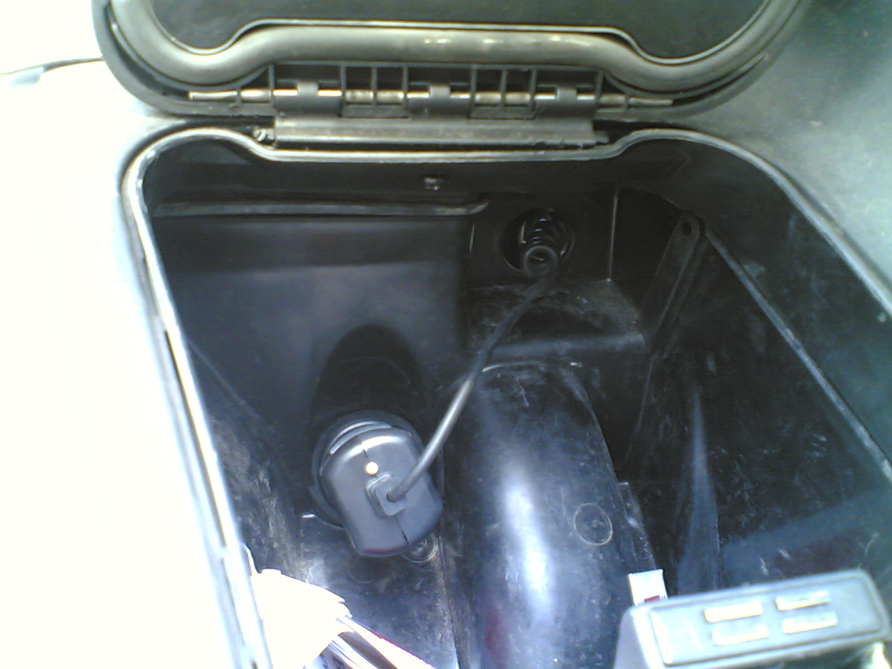

Ecco l'ultima cosa che mi mancava:
Una seconda presa accendi-sigari che mi sono fatto installare dall'elettrauto.
Unico neo è che in quella zona c'è il rischio di schizzi d'acqua, se si verificheranno problemi vedrò di isolare con del nastro.
366,66 KB

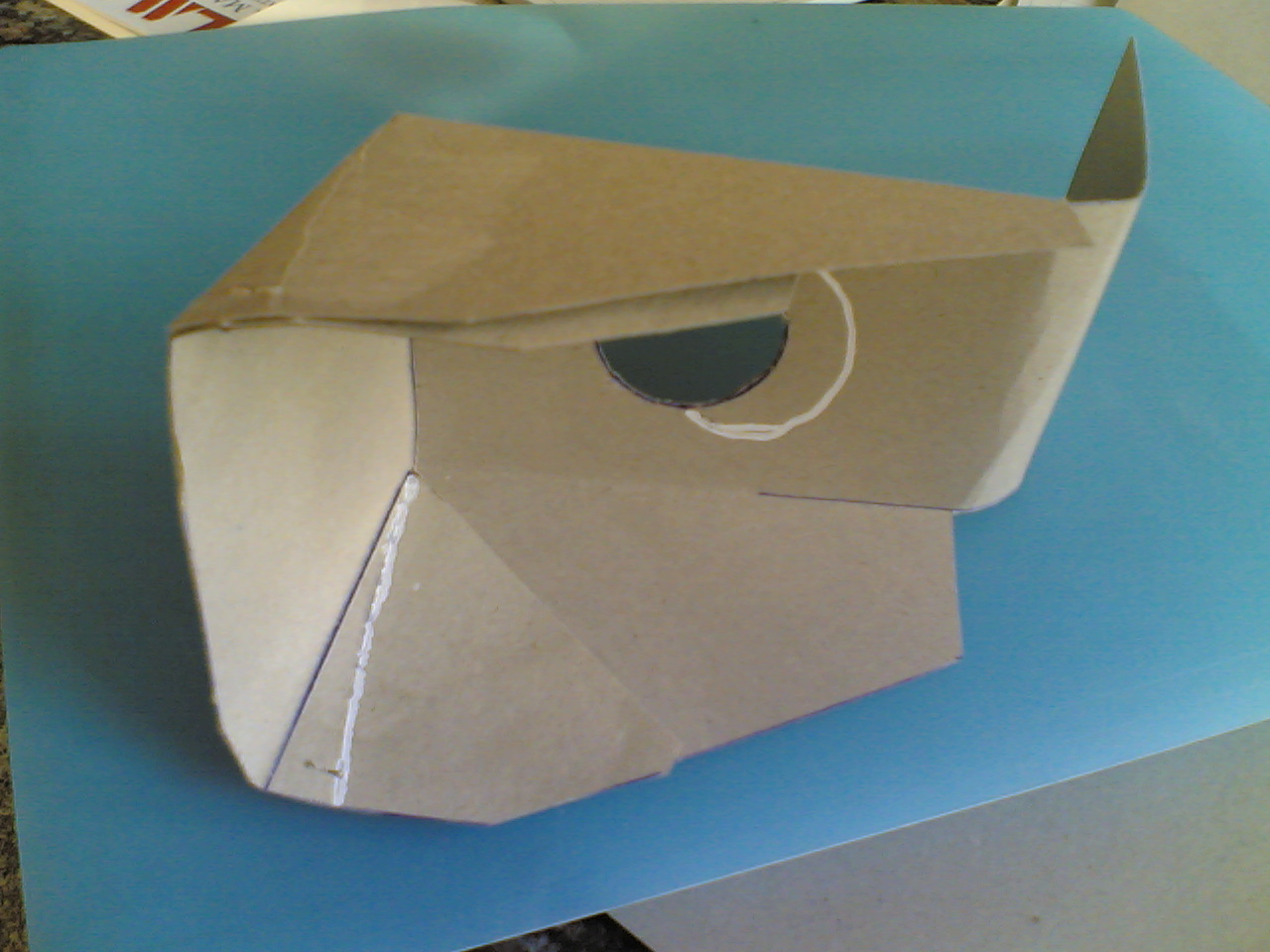

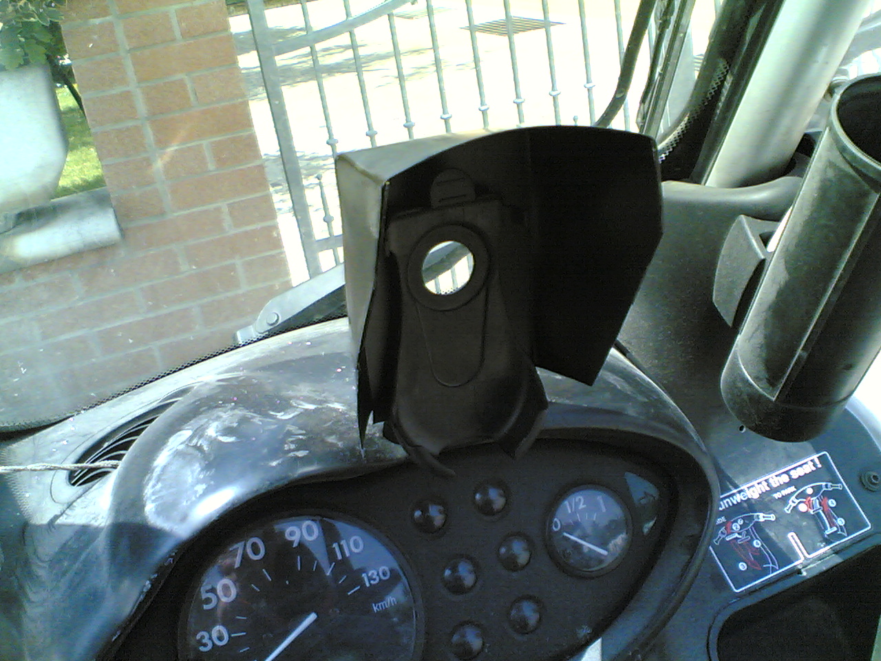

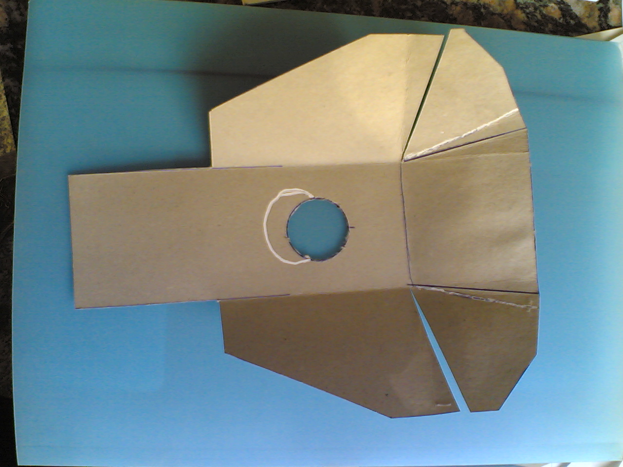

Ho completato anche la visiera anti-riflesso che permette una migliore visione anche in presenza di molta luce.
La visiera è fissata solo in basso e questo permette di inclinarla in dietro in modo da inserire il cellulare senza che la visiera sia di ostacolo.
Ho prima utilizzato un cartone per creare la sagoma di taglio e verificare la funzionalità.
Una volta definita la forma ho tagliato un pezzo di plastica (ritagliato dalla cartellina azzurra che si vede sotto il cartone) l'ho tagliato poi piegato ed incollato con dell'attak. Dopo l'ho verniciato di nero e fissato sul supporto con 2 rivetti (ho tolto i vecchi ed ho rimesso due nuovi) e silicone sotto per migliorare il fissaggio. Ecco il risultato:
305,78 KB
284,05 KB
470,68 KB
471,99 KB
E' già un po di tempo che faccio diverse prove e devo dire che la posizione è veramente comoda, riesco a togliere il cell dal taschino (mentre sono in movimento) utilizzando la mano sx, agganciarlo al supporto, attaccare lo spinotto del caricabatteria ed accendere il sw di navigazione.
La collocazione mi permette di tenere le altre dita appoggiate sul cruscotto (per avere la mano ferma) e pigiare i tasti col pollice. Chiarmente è pericoloso fare queste operazioi e l'ho fatto solo per capire la reale difficoltà. Ma abituato al vecchio supporto a ventosa (supporto elastico) mi sono stupito della facilità con cui ho potuto fare queste prove.

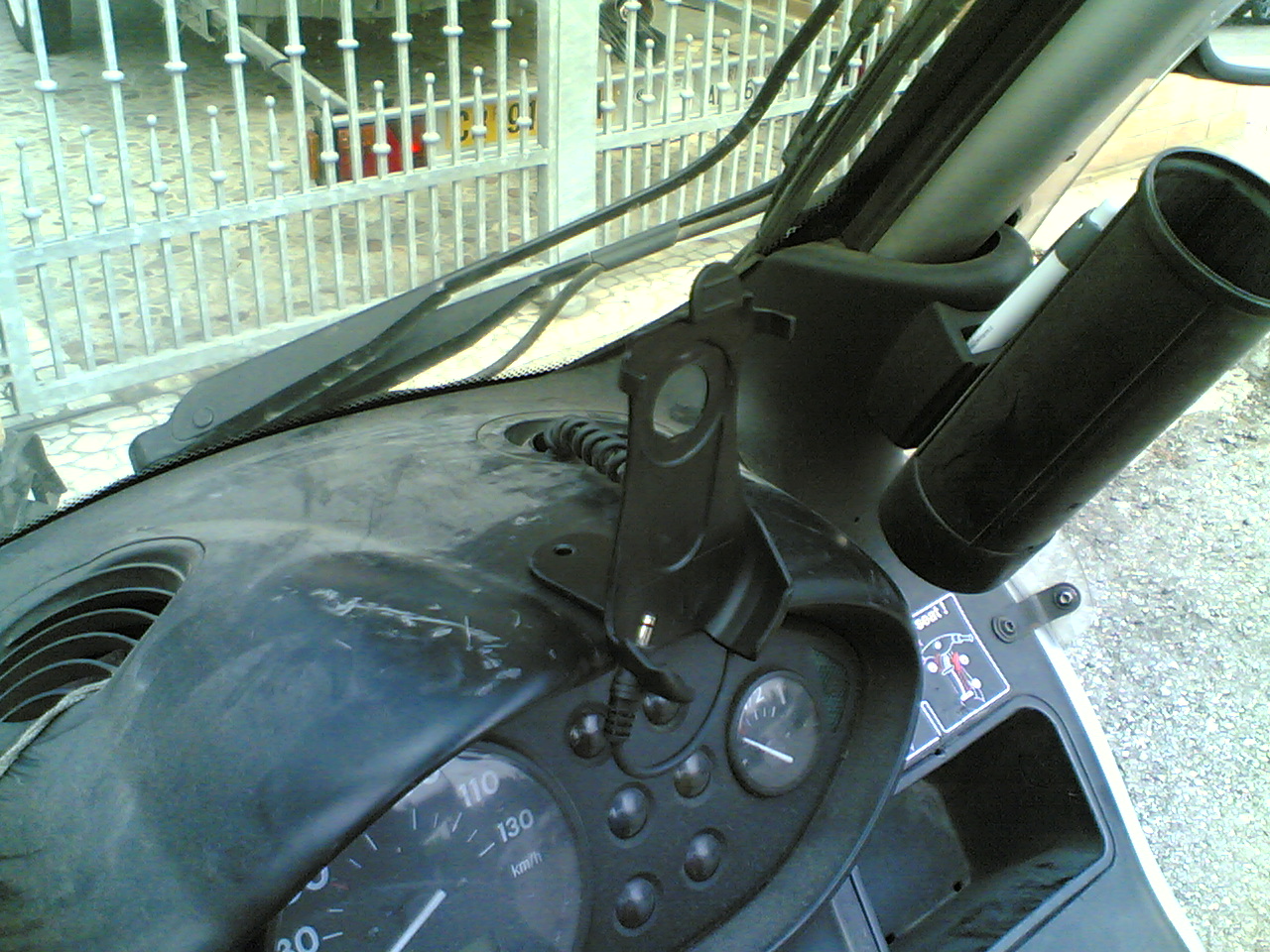

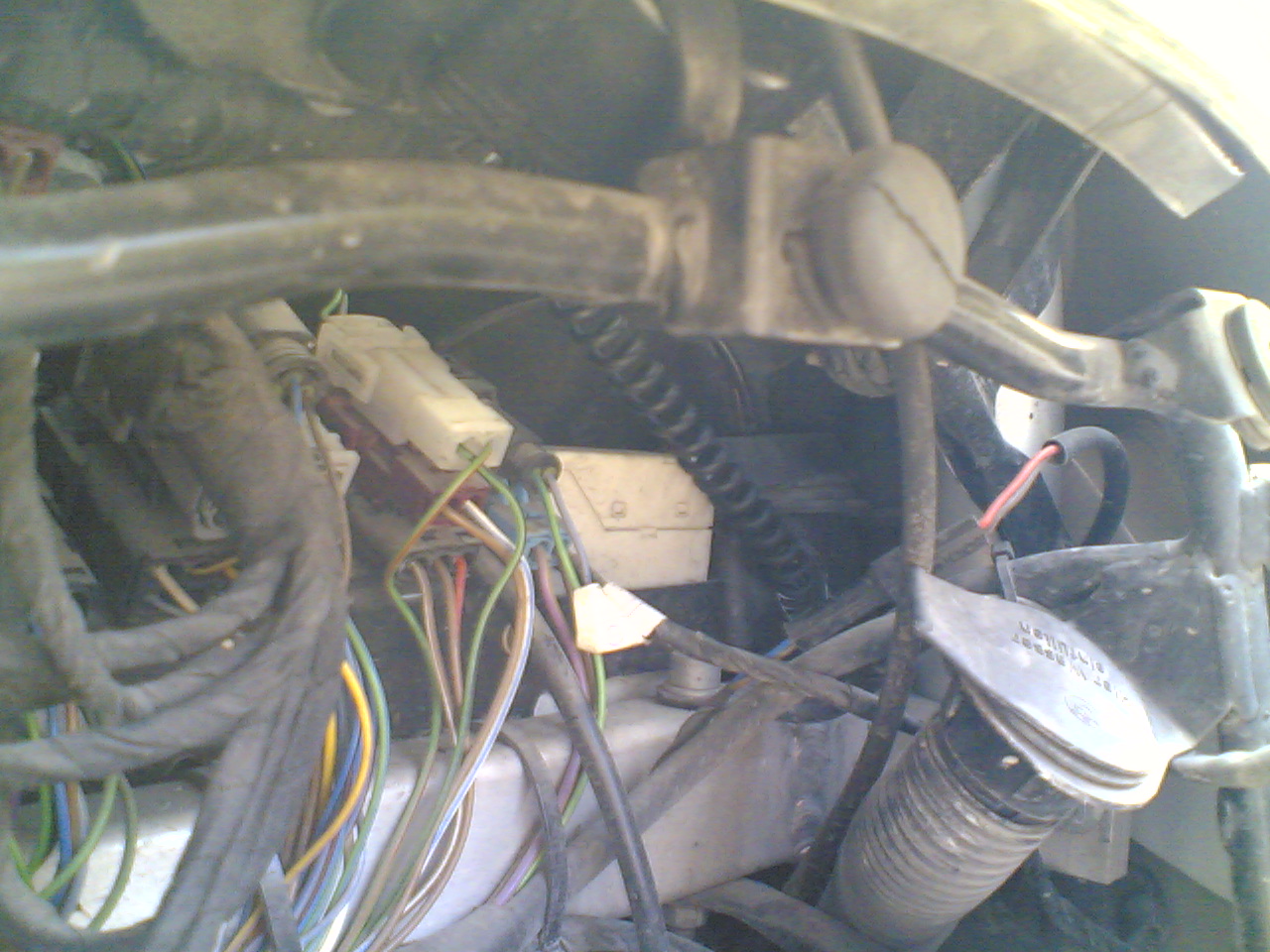

Ho sostituito il vecchio supporto a ventosa con una staffa fissata sul cruscotto.
Per non avere troppi fili in giro e per non doverli tirare fuori ogni volta, ho fatto passare il cavo del caricabatteria da un foro nel cassettino di sx.
Aprendo il fanale anteriore ho avuto un accesso abbastanza agevole, poi ho fatto uscire il cavetto dalla bocchetta dell'aria dx.
Più avanti vedrò come realizzare una visiera antiriflesso per vedere meglio lo schermo.
Fortunatamente il ricevitore GPS (Royaltek 2001) che utilizzo ha la levetta di accensione e non il pulsante, quindi posso tenerlo sempre acceso e senza la batteria. In questo modo quando tolgo il bloccasterzo arriva corrente alla presa accendisigari e di conseguenza si accende il ricevitore.
Se voglio utilizzare il navigatore mi basta togliere il telefono di tasca e metterlo sul nuovo supporto senza dover accendere il ricevitore GPS e lasciandolo chiuso a chiave nel cassettino.
Ecco le foto:
