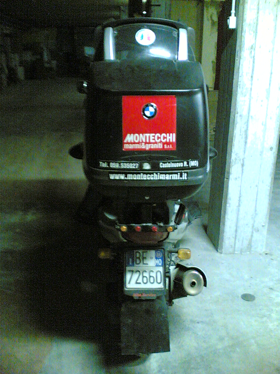

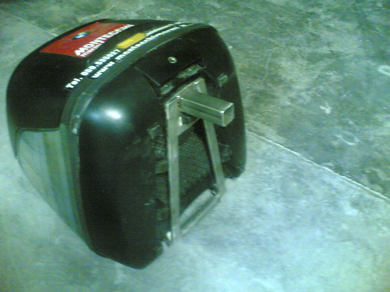

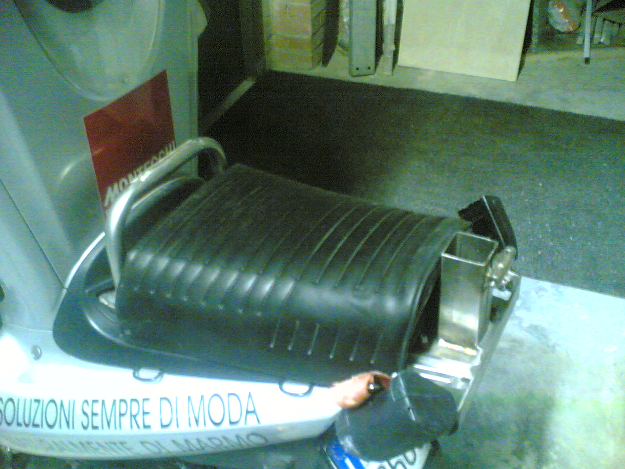

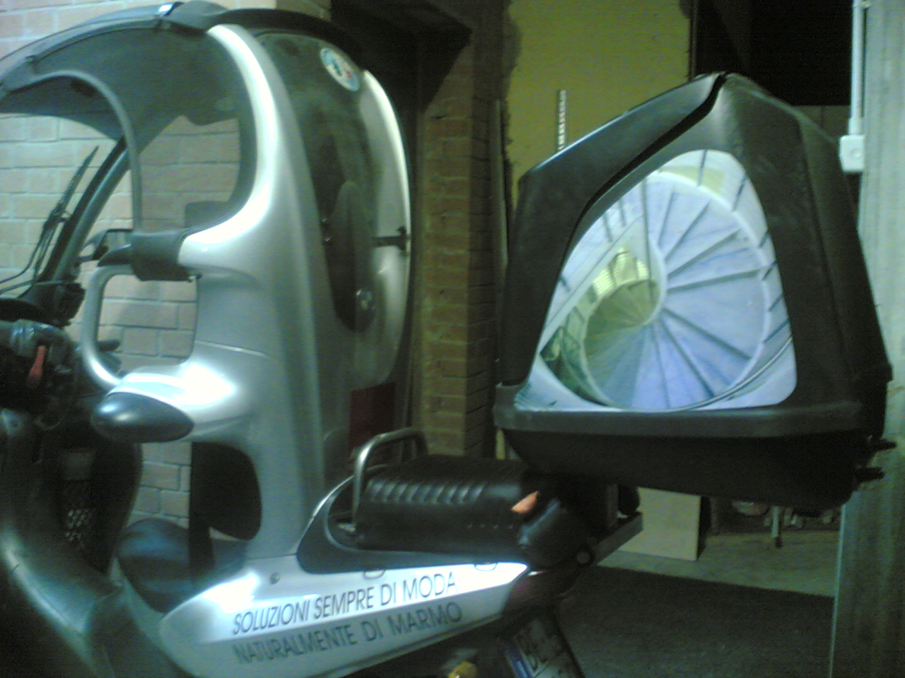

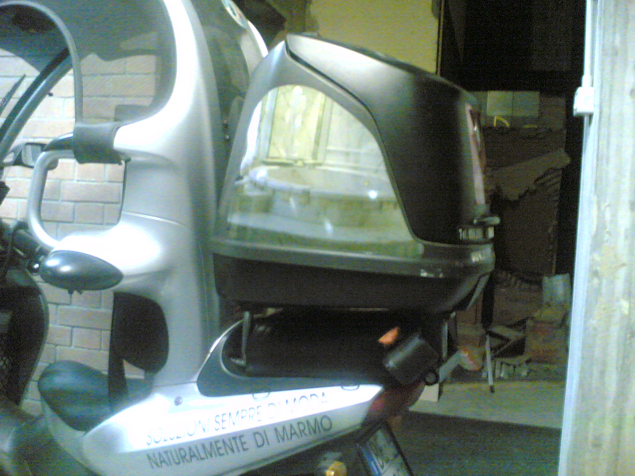

Terminata dal fabbro la versione 2.0, ora mancano solo dettagli di mia competenza.
Foto del Top Case in posizione da carico:
503,56 KB
Con la versione 2.0 è anche possibile aprire il bauletto in posizione per passeggero, poi è stato ridotto l'ingombro fuori dalla sagoma del , spero di non esser più a rischio di multa per carichi sporgenti visto che sporge più o meno come alcuni bauletti di altri scooters o moto:
376,21 KB
Ora si può usare anche il solo sellino, poi se succede un miracolo e la Ferrari vince il campionato, posso usare l'innesto dietro come fissaggio per asta portabandiera, oppure mettere l'asta del tram per risparmiare sui costi nei percorsi urbani:
527,58 KB
Partcolare del fissaggio Top Case:
478,71 KB
Questo particolare è un idea del fabbro e la giudico ottima; il tutto era fissato solo con l'aggancio del potapacchi originale ora è stata aggiunta una piastra sotto il fissaggio del portapacchi e lateralmente sono state utilizzate 2 bruggole per ancorare meglio il tutto. Questa piastra potrebbe servire anche per fissare meglio il Top Case.
500,8 KB
Ora mi rimane, oltre che verniciarlo, da mettere un lucchetto, in modo che non mi possano sfilare il Top Case, e qualche gommino qua e la per togliere piccole vibrazioni. Poi naturalmente dovrò testarlo per valutare la bontà del progetto.

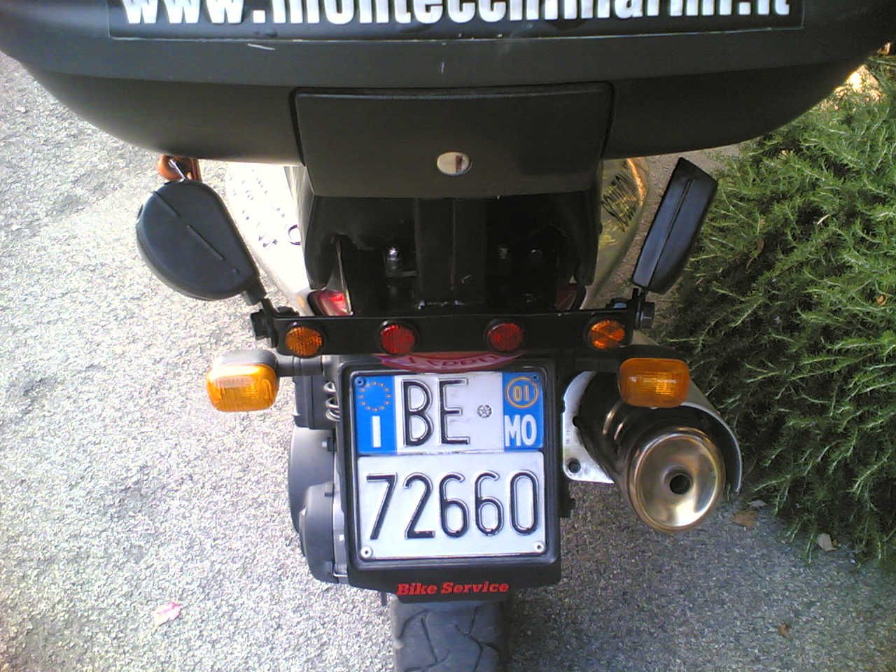

Inserito il - 26/08/2005 : 01:24:09  Mostra Profilo  Visita l'Homepage di Nube  Clicca qui per chiamare via Skype Nube Invia a Nube un Messaggio Privato  Rispondi Quotando Segnala al moderatore
Ho aggiornato la versione del kit 2.0 a 2.1:
- venicato nero ed aggiunti catarifrangenti
- Migliorato il fissaggio del sellino (prima era fissato solo anteriormente, ora (non si capisce quasi niente dalla foto, ma a dx del tubolare verticale c'è un chiavistello che scorrendo avanti tiene bloccato il sellino)
576,98 KB
Nella foto ho voluto inquadrare anche l'adiesivo che mi ha messo il meccanico. Non mi ha chiesto il permesso, ma lo mostro con orgoglio visto la disponibilità che mi ha dimostrato.
Pensando all'incidente di Truzzman, dove è partito il Top Case, prossimamente provvederò a fissarlo con l'aiuto di due bulloni al lato dell'aggancio compatibili con il piastrino di fissaggio che compare nei post precedenti. Così potrò fissarlo più saldamente anche quando monto solo il Top Case.

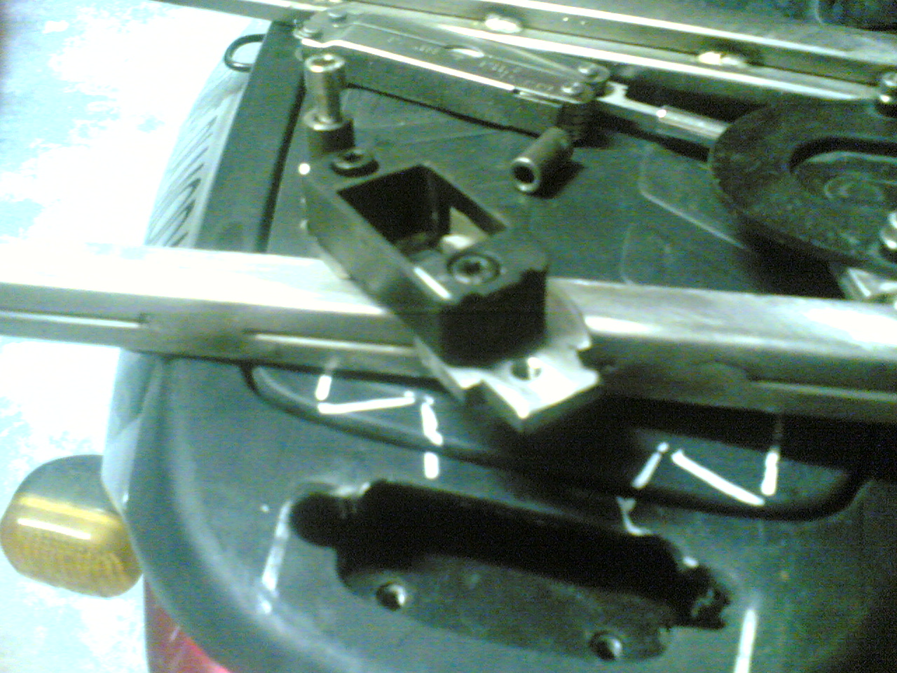

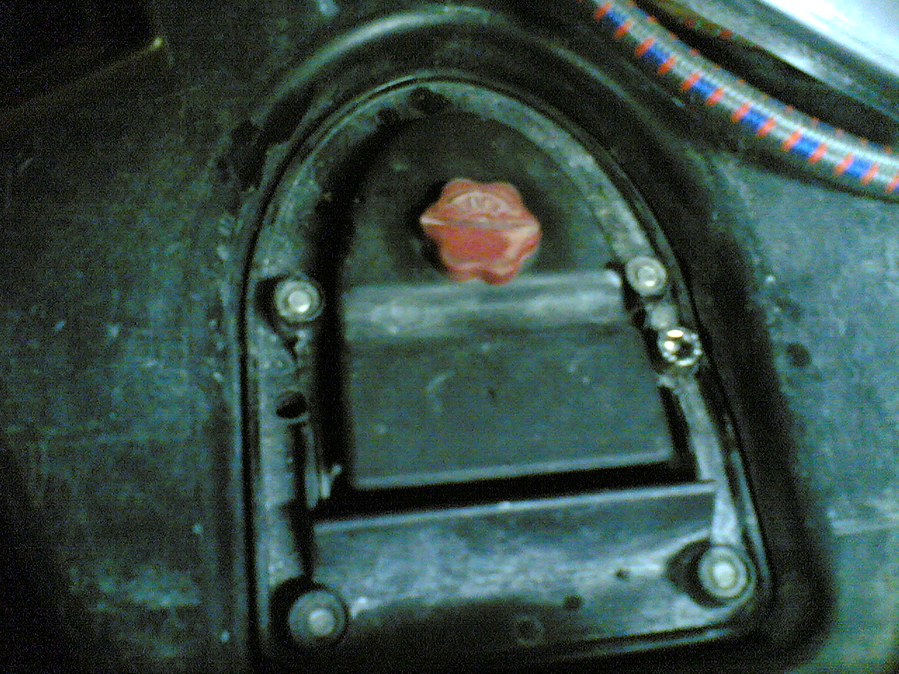

Siamo agli ultimi ritocchi del Kit:
Sto fissando il top-case internamente con delle bruggole esattamente come ho fissato il kit in modo da renderlo più sicuro. Posso inoltre utilizzare queste bruggole anche quando tolgo il kit e metto solo il top-case.
Inoltre visti i vari post sull'argomento mi sono deciso anche io ad adottare un paraspruzzi aggiuntivo. Per adesso l'ho messo grande, poi vedrò se tagliarlo.
Ecco le foto:
697 KB
Come si può notare al lato della leva di fissaggio del top-case, sulla dx una bruggola di 6mm e sulla sx il foro per inserire l'altra.
639,77 KB
Non fate caso alla pulizia, oggi ho caricato nel top-case gli attrezzi da lavoro (sporchi di polvere di marmo) e sono andato a Bologna a fare una riparazione.

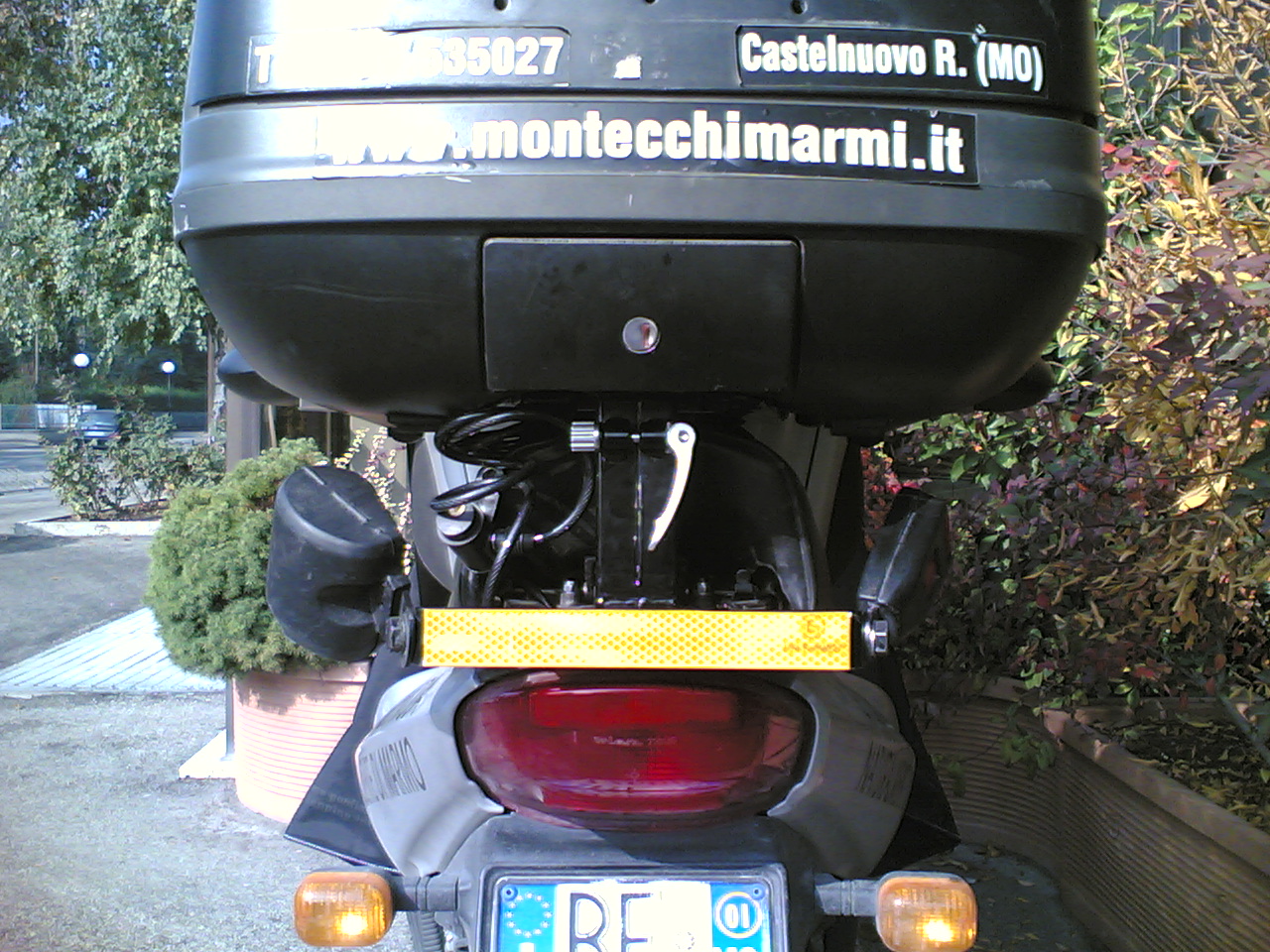

Inserito il - 28/10/2005 : 01:42:21  Mostra Profilo  Visita l'Homepage di Nube  Clicca qui per chiamare via Skype Nube Invia a Nube un Messaggio Privato  Rispondi Quotando Segnala al moderatore
Su sollecito di Vyger mi sono fatto riprendere col mio cell. mentre ruoto il top case per poter caricare il passeggero.
Il probelma è che non so come postare il filmati e come convertirli in un file più normale. I files anno un estensione .3gp però si riescono a visualizzare anche con Quick Time.
Chi mi aiuta?
Poi dal filmato non si capisce il nuovo sistema di bloccaggio, quello precedente era un bullone 8ma, adesso ho utilizzato una leva per bloccare il tubo che tiene la sella da bicicletta: molto più veloce!
Per questo domani farò nuove foto del particolare.

Per chi è riuscito a vedere il filmatino, l'operazione non è difficile e sono sicuro di migliorare con la pratica.
Il fissaggio è veramente stabile, però non ci tengo a fare il crash test come Truzzman per vedere se ho ragione.
Come avevo precedentemente sottolineato, non si riesce a vedere il dettaglio della leva di blocco e quindi posto la foto.
563,94 KB
Quel garbuglio che si nota sulla sx è il lucchetto che impedisce a chi non è in possesso della chiave o di uno strumento per tagliare il lucchetto di portarsi il top-case a casa
