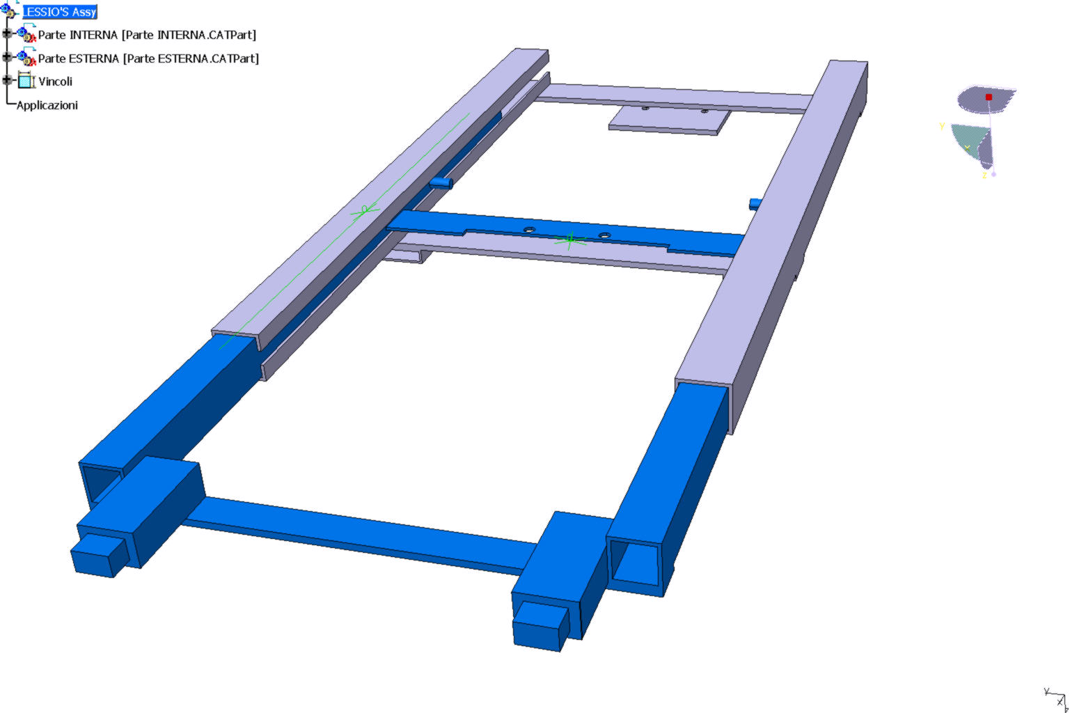

Ciao nn riesco ad inserire l'immagine tridimensionale, come devo fare??
Inserito il - 19/02/2010 : 15:07:42  Mostra Profilo Invia a Roby18 un Messaggio Privato  Rispondi Quotando Segnala al moderatore
Pulsante "rispondi", in basso al messaggio e link "Allega File" immediatamente sotto la finestra di scrittura, nella parte azzurra della finestra. Poi segui la procedura indicata, scegliendo il file da allegare dal tuo browser ed aspettando che lo stesso venga caricato. Puoi verificare la correttezza della procedura PRIMA di pubblicare il post cliccando il tasto "Anteprima".
Spero di esserti stato d'aiuto.
Ciao!

Fatta 2 volte la procedura ma nn riuscita. lunedì vedrò ciao grazie
240,6 KB
niente neanche stavolta
Inserito il - 19/02/2010 : 18:09:07  Mostra Profilo  Visita l'Homepage di Nube  Clicca qui per chiamare via Skype Nube Invia a Nube un Messaggio Privato  Rispondi Quotando Segnala al moderatore
Ciao Aldo,
sono contentissimo di questa notizia.
La procedura l'hai eseguita correttamente il problema però è che il nome dell'immagine non può contenere parentesi, percentuali od altri caratteri strani che interferiscono col linguaggio di programmazione del forum.
Quindi prima di caricare l'immagine con "Allega file" devi rinominarla con un nome "semplice" e poi la procedura funzionerà alla grande.

Avemus Papa!!!!! finalmente il mio amico mi ha postato il disegno completo e quotato l'ho allego ri-rinngrazio Nube e lo informo che presto gli rispedirò il suo pezzo.
Io l'ho fatto costruire con 2 piccole modifiche apeena posso inserisco le foto ciao a Tutti

Io ho apportato alcune modifiche e migliorie rispetto a quello che mi avevi inviato per modello:
1) ho zincato la sturuttura completamente per evitare la ruggine che inevitabilmente si forma una volta che la vernice si leva per l'uso;
2) ho accorciato la parte "battente" della slitta in modo di avere meno spazio tra il baule e lo schienale, lasciando uno spazio sufficiente per inserire la sella del passeggero in posizione verticale;
3) io ho usato la sella kit originale e tagliando i due spuntoni in plastica ho aggiunto due placchette che si inseriscono nello scatolato, nella parte finale della sella in corrispondenza dell'aggangio, ho fatto saldare una placca con fessura idonea ad alloggiare l'aggangio con chiave (modificata per poter essere utilizzata come chiusura quindi antifurto)
Prometto che a breve posterò le foto.
