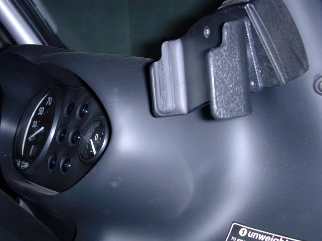

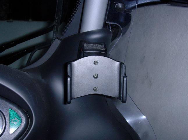

come già detto all'inizio di questa discussione, ho adattato il portacellulare a mo' di porta-palmare. Per far ciò ho utilizzato degli accessori specifici per palmari (c.d. Passive Holder) venduti dalla BRODIT ( www.brodit.se); sono senza dubbio i migliori e sono disponibili in ampia scelta sia per PALM che per POCKETPC.
Di seguito alcune foto del supporto del vecchio TT scattate qualche tempo fa:

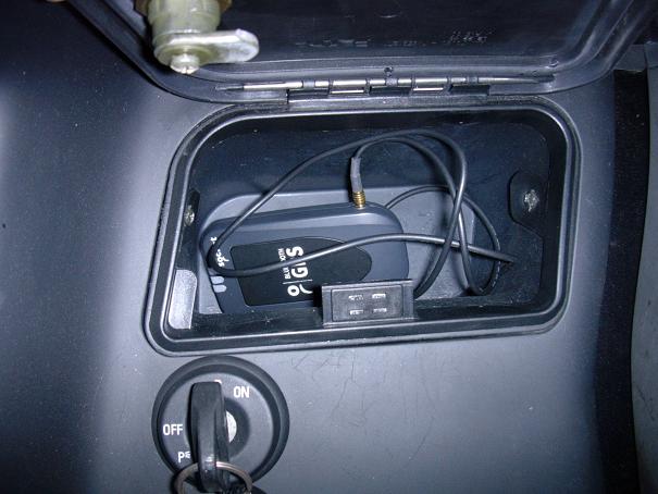

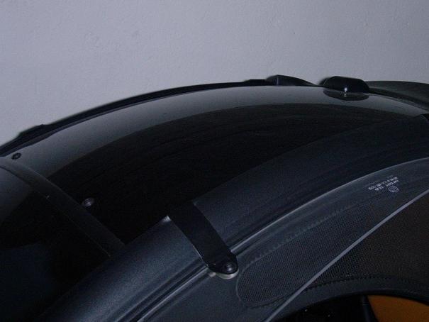

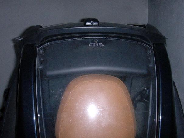

il gps lo metto esterno attaccato al cupolino tanto va a batteria e piglia meglio il segnale
Ho provato un po' tutte le posizioni/soluzioni prima dell'installazione definitiva del GPS ed alla fine quella che IMHO garantisce di agganciare il maggior numero di satelliti è stata proprio l'antenna esterna collocata sopra il tetto della C1.
In pratica il GPS Bluetooth è collegato con l'antenna esterna, provvista di un filo piuttosto lungo che è stato fatto passare all'interno dello scheletro della C1, trasmettendo il segnale (al riparo da intemperie, polvere e "furti al volo") al PDA che è situato nelle sue immediate vicinanze, libero da cavi di sorta.
In questo modo, non essendoci impedimenti materiali, si riesce ad avere una perdita minima ed anche in punti "critici" come zone dove il cielo è davvero poco visibile, la navigazione permane comunque molto precisa.

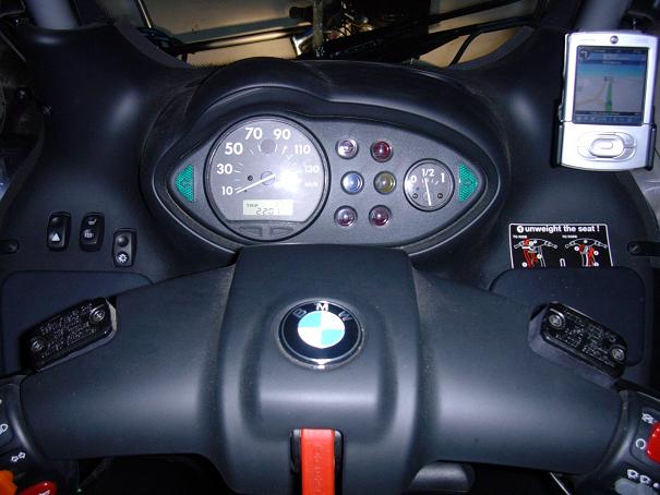

Rispetto alle foto che hai messo: lo sportellino di destra l'hai chiuso tu o è previsto?
Inserito il - 03/11/2004 : 17:33:47  Mostra Profilo  Visita l'Homepage di Biemmevu  Clicca qui per chiamare via Skype Biemmevu Invia a Biemmevu un Messaggio Privato  Rispondi Quotando Segnala al moderatore
Il coperchio (e serratura) per cassetto portaoggetti piccolo è previsto dalla BMW; la chiave, nel caso decidessi di installarlo, è unificata con quella del cassetto portaoggetti grande (a sn).
