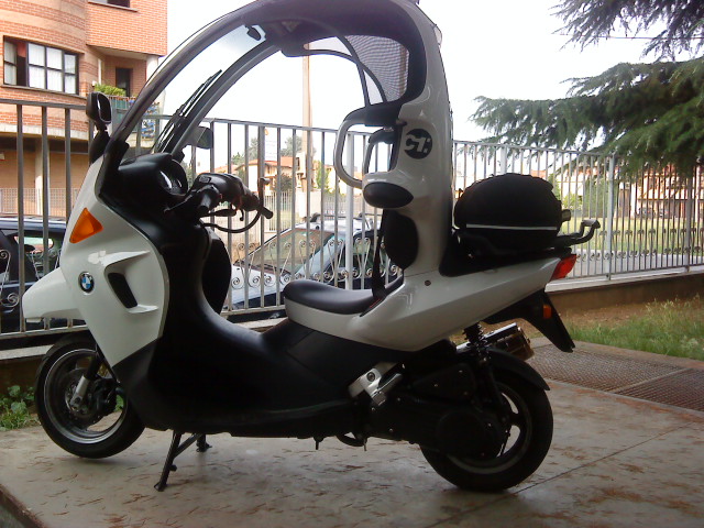

pur non mettendo in discussione l'effettiva utilità del baulone ho sempre preferito l'estetica del c1 senza questo accessorio.

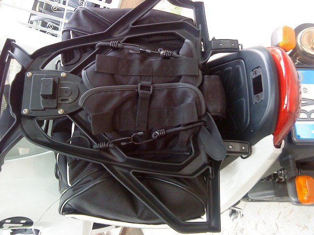

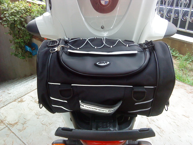

Per rimediare alla mancanza di spazio ho acquistato una di quelle borse che si fissano sulla sella passeggero e devo dire che personalmente mi aggrada 'na cifra
128,24 KB
per quanto riguarda il fissaggio è possibile ,con le cinghie in dotazione , ancorarla allo strapuntino posteriore; io avendo il portapacchi ho preferito fissarla a quest'ultimo per renderla meno 'appetibile' e anche velocemente asportabile in caso di necessità.
110,44 KB
per maggiori dettagli vi rimando al sito del venditore (consigliatissimo)http://cgi.ebay.it/ws/eBayISAPI.dll?ViewItem&item=350357505458&ssPageName=STRK:MEWNX:IT#ht_2604wt_911

Ottima soluzione, anche a me il baulone non è mai piaciuto troppo, anche se devo ammettere che la sua praticità è unica.

Detto questo, complimenti a Dario per la soluzione trovata: pratica ed elegante.
PS: complimenti sinceri anche per le condizioni del tuo C1: sembra appena uscito dalla fabbrica...

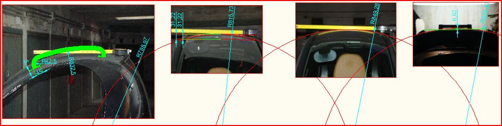

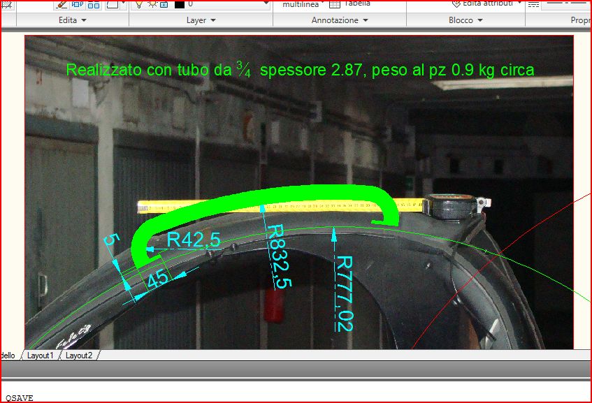

oggi avevo un pò di tempo dunque ho fatto qualche foto al tettuccio, da queste con autocad ho rilevato le raggiature e disegnato la prima ipotesi con barre tipo americano.
