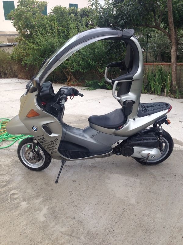

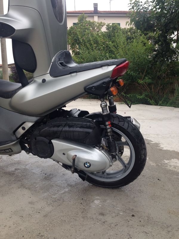

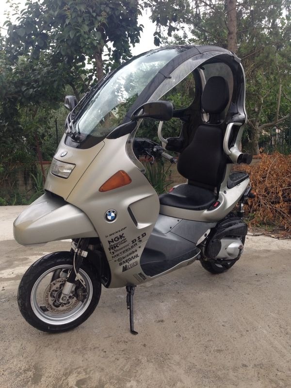

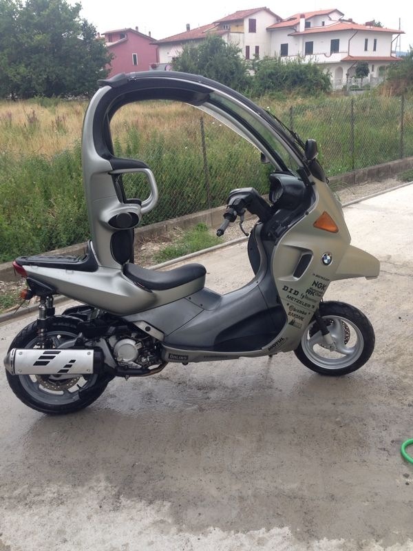

Inserito il - 07/07/2014 : 21:51:13  Mostra Profilo Invia a giafanta un Messaggio Privato  Rispondi Quotando Segnala al moderatore

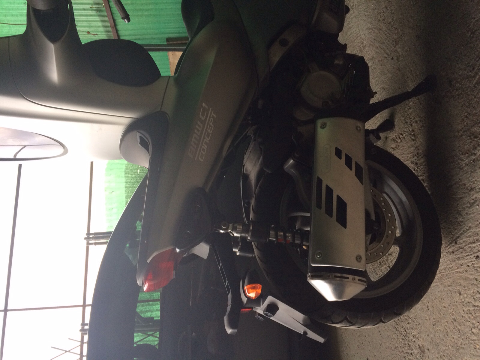

....salve, ho pubblicato le foto ora, anche se era pronto da diversi mesi...ma ero dietro a ristrutturare un locale e non avevo mai tempo di darli una lavata.....oddio, manca ancora il parafanghino anteriore, appena ho un ritaglio vedo di montarlo......lo scooter va che è una bomba, accellerazione e stabilità eccellenti avendo eliminato il leveraggio e modificato l'ammortizzatore anteriore....ma queste cose le avevo già dette....ciao a tutti!!!
Il trasformista di C1

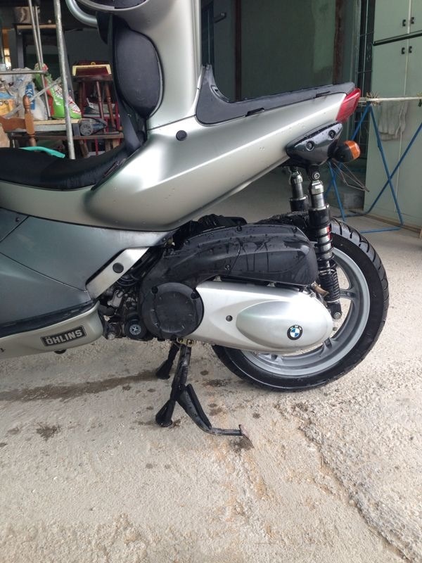

Inserito il - 08/07/2014 : 15:28:34  Mostra Profilo  Visita l'Homepage di Truzzman  Clicca qui per chiamare via Skype Truzzman Invia a Truzzman un Messaggio Privato  Rispondi Quotando Segnala al moderatore
Far lavorare gli ammortizzatori posteriori al termine del telaietto in ferro sotto il codino, non mi ispira molta fiducia. Il braccio di leva è bello lungo e quel telaietto non è che sia tutta sta sostanza....
Per il resto ottimo esercizio tecnico, complimenti.

giafanta
86 Messaggi
Inserito il - 08/07/2014 : 19:56:03  Mostra Profilo Invia a giafanta un Messaggio Privato  Rispondi Quotando Segnala al moderatore
.....ma secondo voi del "telaietto" di serie pensate che vi sia rimasto qualcosa?.....se non fosse x i cv del motore, ci potrei rimorchiare un furgone!!!....naturalmente se lo sapete fare meglio.....
Inserito il - 08/07/2014 : 20:11:52  Mostra Profilo  Visita l'Homepage di Truzzman  Clicca qui per chiamare via Skype Truzzman Invia a Truzzman un Messaggio Privato  Rispondi Quotando Segnala al moderatore
Se lo hai cambiato, converrai che i miei dubbi sulla robustezza di quello originale erano ben fondati.
Meglio così
giafanta
86 Messaggi
Inserito il - 08/07/2014 : 22:17:43  Mostra Profilo Invia a giafanta un Messaggio Privato  Rispondi Quotando Segnala al moderatore
....ma quello senza dubbio.....d'altronde avevo postato anche alcune foto tempo fa del telaietto modificato in quanto da originale non era possibile poterci adattare attacchi ammortizzatori, porta batteria ecc...

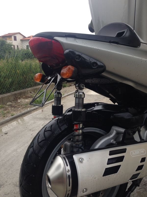

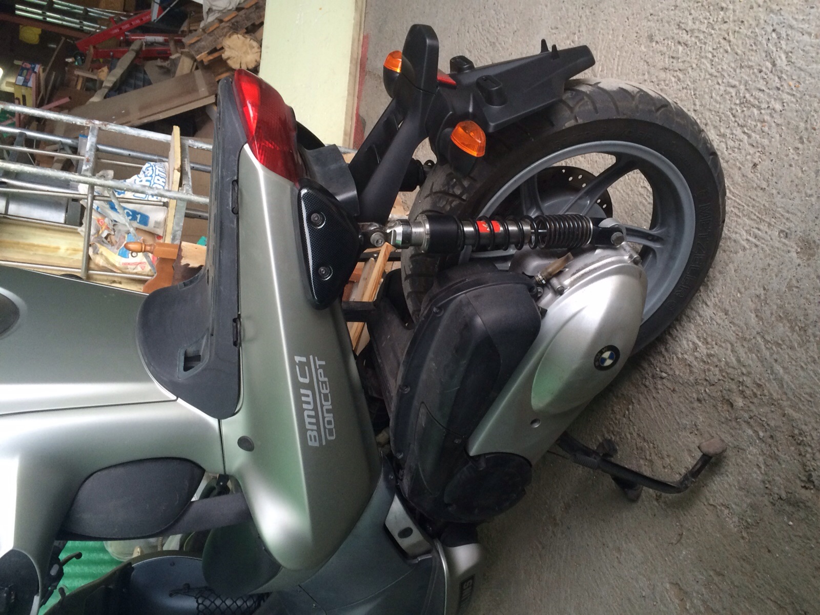

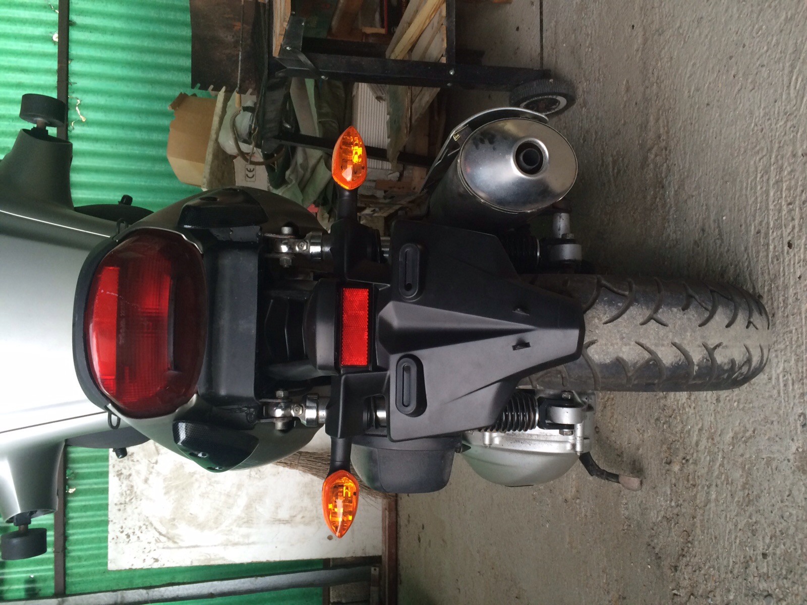

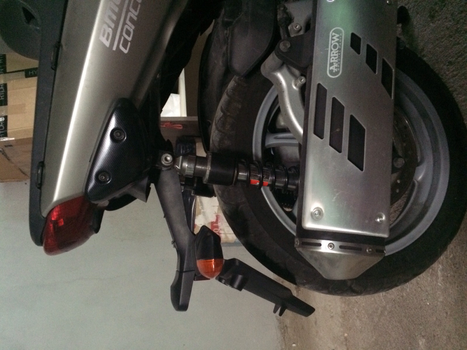

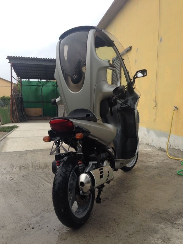

Inserito il - 16/10/2014 : 21:26:07  Mostra Profilo Invia a giafanta un Messaggio Privato  Rispondi Quotando Segnala al moderatore

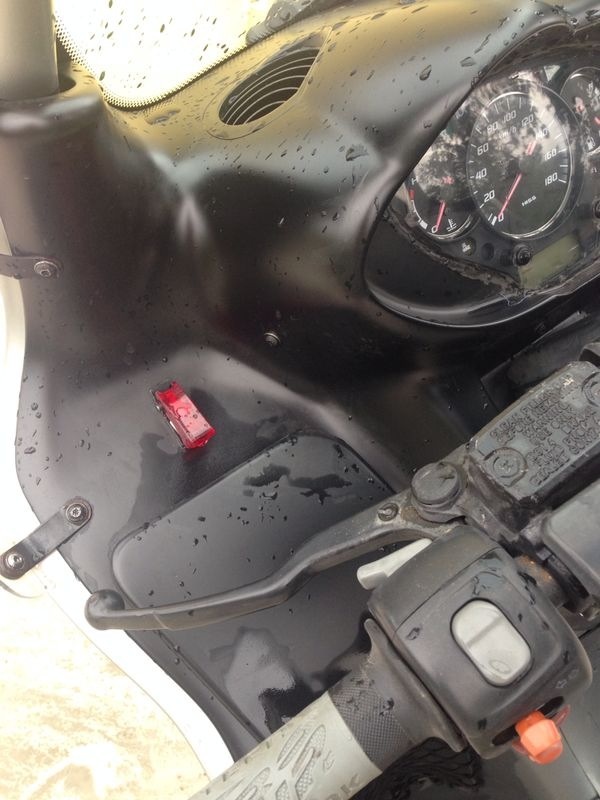

......olà!!!....allora come succede sovente dopo una massiccia modifica ci si accorge di dover rimetterci le mani in quanto alcuni particolari non sono riusciti bene o non sono funzionali, infatti come potete vedere dalle foto ho modificato completamente il posteriore, ed a mio avviso ora è molto più sportivo e originale.......Che ve ne sembra?

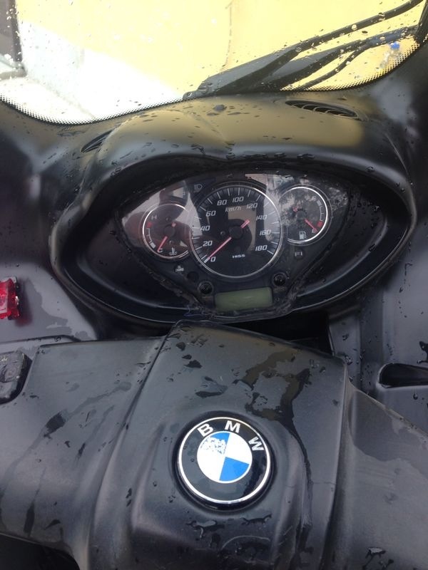

Inserito il - 17/10/2014 : 13:07:39  Mostra Profilo Invia a Chiavaccio un Messaggio Privato  Rispondi Quotando Segnala al moderatore
Per curiosità, dove si attesta -sulla scala graduata- la lancetta del termometro durante il regolare funzionamento?
giafanta
86 Messaggi
Inserito il - 17/10/2014 : 13:35:11  Mostra Profilo Invia a giafanta un Messaggio Privato  Rispondi Quotando Segnala al moderatore
.....circa a metà, poi se lo tieni in moto da fermo quando si avvicina all'inizio della zona rossa parte la ventola del radiatore....

Inserito il - 17/10/2014 : 14:27:21  Mostra Profilo Invia a Roby18 un Messaggio Privato  Rispondi Quotando Segnala al moderatore
Bello!
Complimenti.
Hai maggiorato in qualche modo radiatore e/o ventola?
Lo usi quotidianamente?
giafanta
86 Messaggi
Inserito il - 17/10/2014 : 15:15:39  Mostra Profilo Invia a giafanta un Messaggio Privato  Rispondi Quotando Segnala al moderatore
......no, non vedo perché si dovrebbe aumentare il radiatore o altro, è tutto originale del C1......
