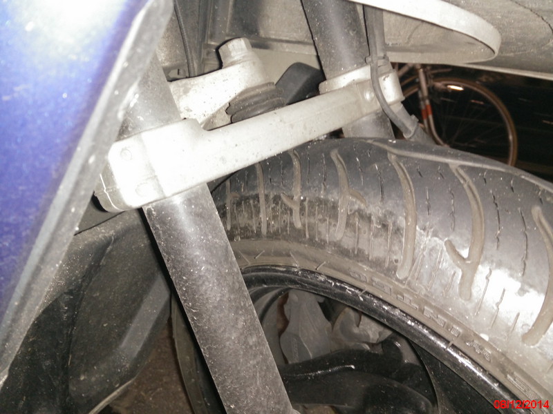

Non ho fatto foto del C1 completo, peraltro verniciato di un affascinante blu opaco, ma solo di alcuni dettagli.
Il primo è il collegamento al braccio di supporto motore originale, due distanziali costruti appositamente tengono il motore nella giusta posizione (che nel C1 porta la ruota davanti ad essere leggermente sfalsata rispetto a quella dietro)
148,42 KB
120,53 KB
La parte anteriore vede l'utilizzo di un cerchio da 14" montato sulla forcella originale. Lato destro niente di strano
172,18 KB
Sul lato sinistro hanno dovuto lavorarci un pò di più. Prima di tutto hanno saldato la ruota fonica al mozzo, poi per usare gli attacchi della pinza sulla forcella originali, hanno inserito una piastra di raccordo
160,77 KB
Il freno davanti è esagerato, senza ABS non oso pensare quale cautela ci voglia per evitare il bloccaggio. La pinza pur avendo il marchio BMW non è quella originale è sicuramente più grossa e ciò non fa altro che aumentare le mie preoccupazioni sui possibili bloccaggi (teoria del torchio idraulico).
Piccola nota personale, il tubo del freno per forza ha più di 10 anni, con pochi soldi potevano cambiarlo e metterlo in treccia.
Infine un ultimo aspetto non proprio tranquillizzante, montando una ruota più grossa lo spazio tra pneumatico e piastra forcella è veramente esiguo, in velocità la gomma potrebbe centrifugandosi pure toccare. Avrebbero potuto sfilare un poco i due foderi per far allontanare la piastra (non lo hanno fatto perchè non si vedono i riferimenti impressi sui foderi), forse perchè così si alza il C1 e poi il cavalletto, insieme alla ruota più grande, non lavora.
136,22 KB
142,73 KB
