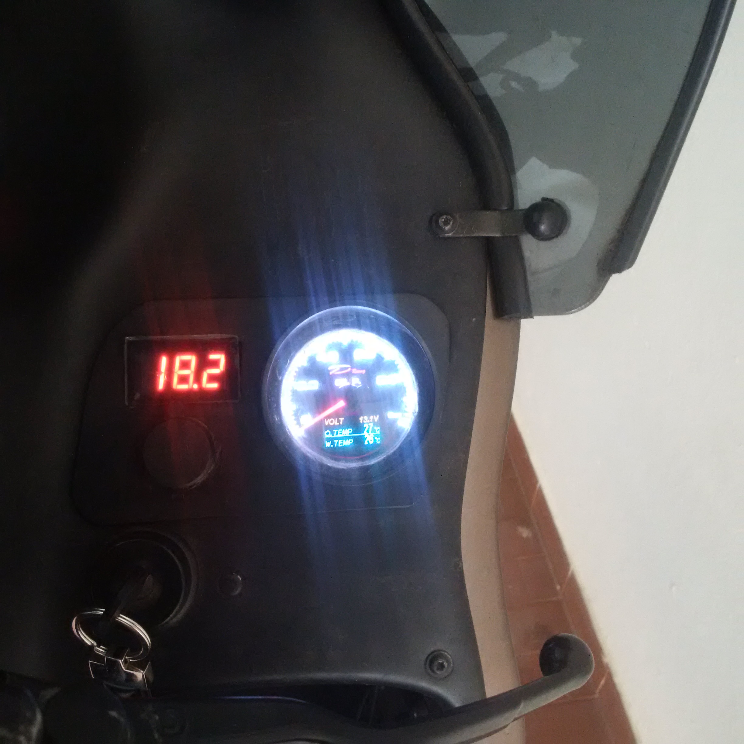

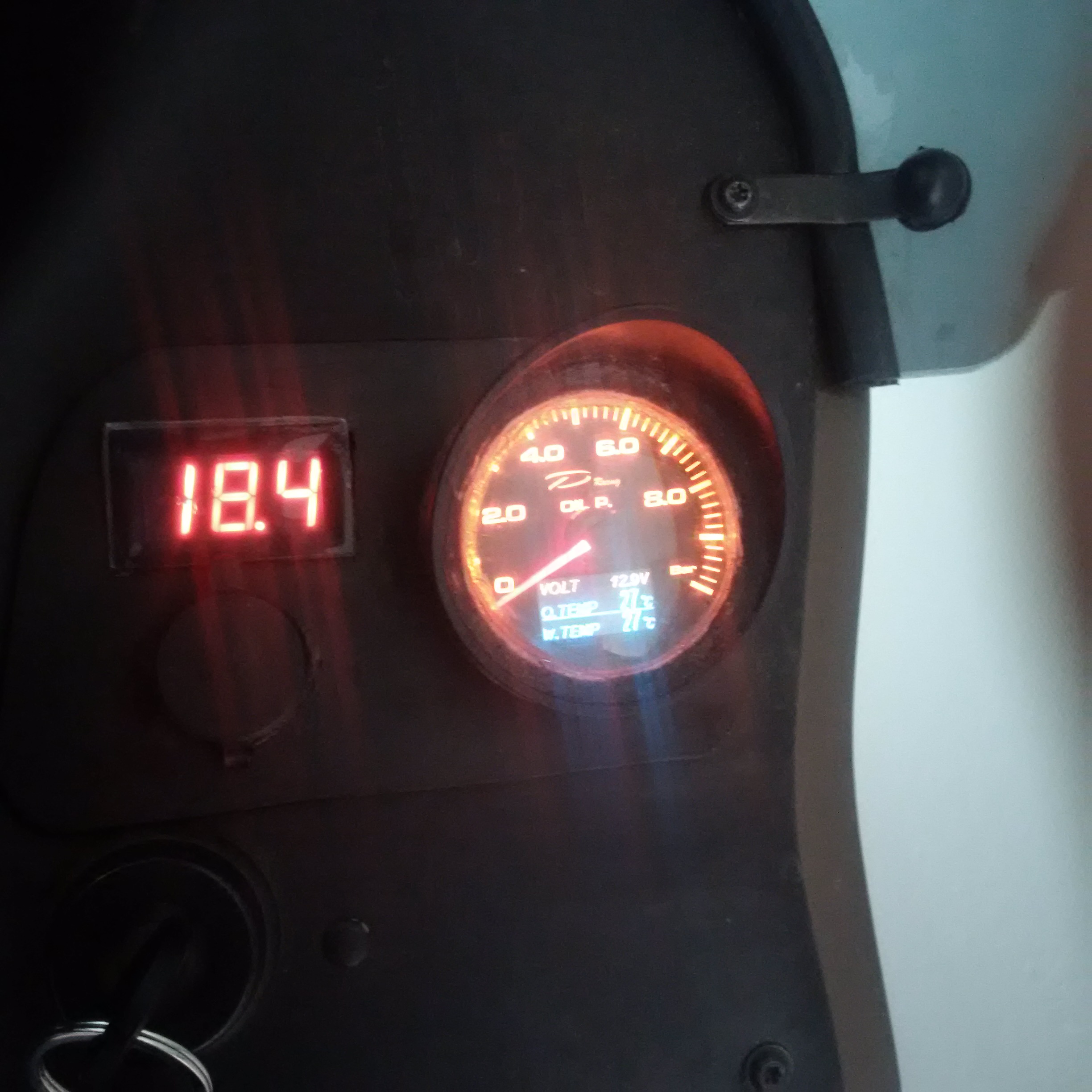

Io ho montato il DEPO 4 in 1.
Non è il massimo da vedere però in un unico quadrante ha:
- Pressione olio
- Temperatura olio
- Temp acqua
- Voltmetro.
L'ho sigillato nel posteriore e siliconato nel bordo del vetro davanti e da 2 anni non ha alcun problema.
Sulla piastra di PVC fatta ho inserito anche termometro e presa 12V.
Ecco....
