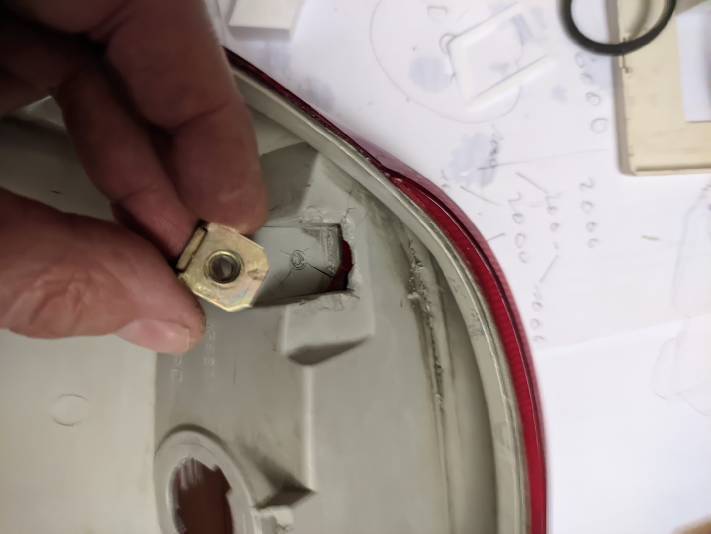

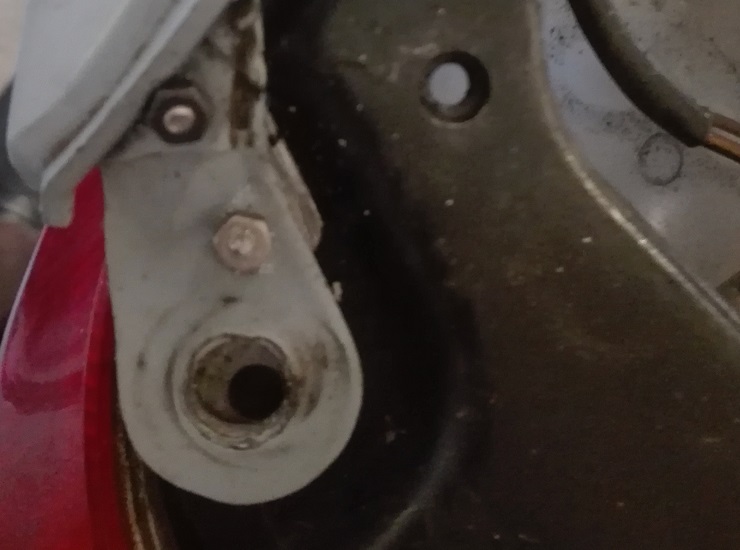

Sto sistemando un C1 milanese, mi son trovato davanti ad un problemino ovvero la rottura degli attacchi del fanalino posteriore.
Questa rottura capita talvolta perchè si sbaglia ad inserire la vite giusta, se si mette troppo lunga, la vite forza sull'aletta in platica che tiene la molla filettata e l'aletta si rompe.
170,91 KB
Si vede bene l'impronta lasciata dalla vite sul fanalino......
Quindi la lunghezza conta :))

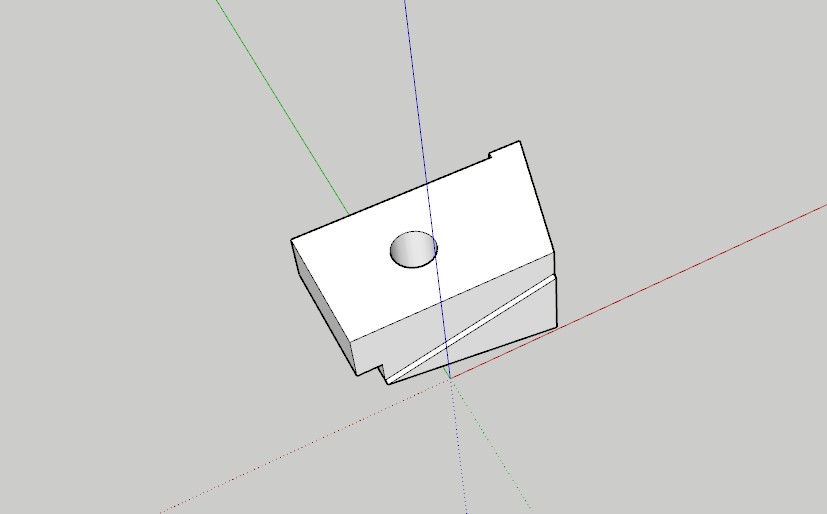

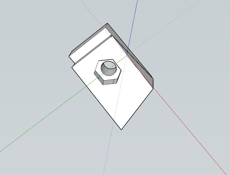

Bene dopo alcuni secondi per analizzare la situazione mi sono inventato questo (anzi questi perchè c'è una versione destra e una sinistra):
26,36 KB
32,96 KB
Il pezzo si incastra nello spazio presente, nella parte inferiore va messo il dado per far prendere la vite. E' necessario asportare con una lama la parte rimanente di aletta.
Un poco di colla epossidica permette di bloccare il pezzo nuovo in sede in modo affidabile (potete anche scioglere qualche pezzo di ABS in acetone, si ricava un ottima colla).

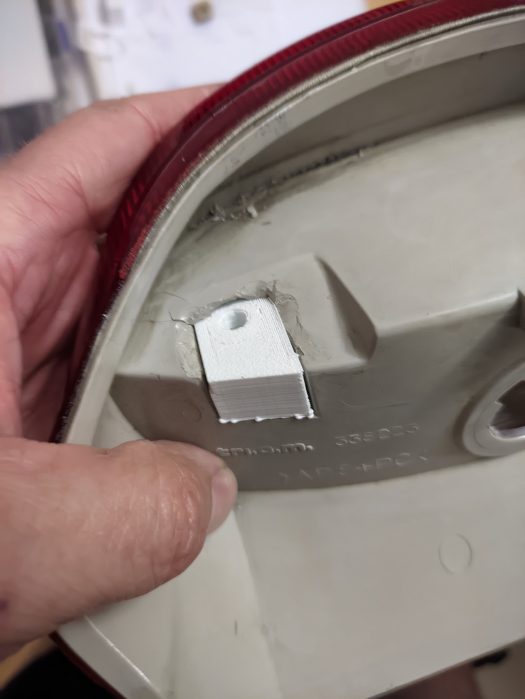

Risultato finale:
173,92 KB

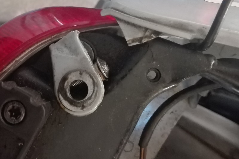

Invece a me si è rotto l'attacco sulla fiancata laterale Sx(vibrazioni+incrudimento ?):

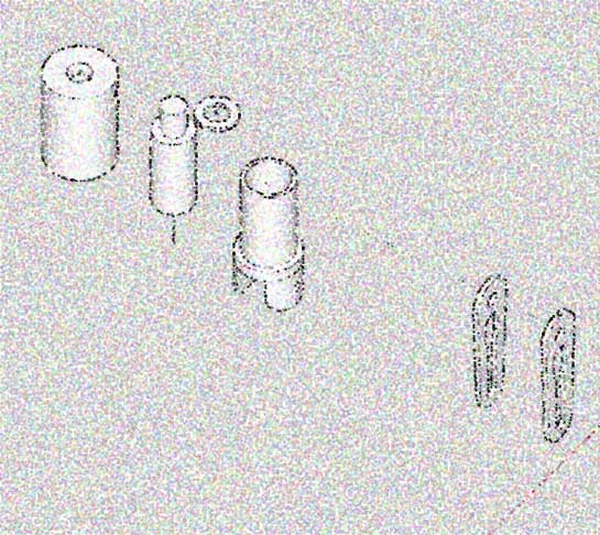

Al momento ho in stampa il primo prototipo della modifica per eliminare la leva lunga, già avevo studiato qualcosa di simile tempo fa con dei giunti uniball, ho avuto una idea e la sto mettendo a punto
