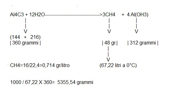

Di inorganico,ci sarebbe il carburo di alluminio,che genera metano puro:
qualche calcolo stechiometrico;
29,38 KB
cmq portarsi dietro più di 5 kg./metro cubo(per 'sti b@st...i!)....
