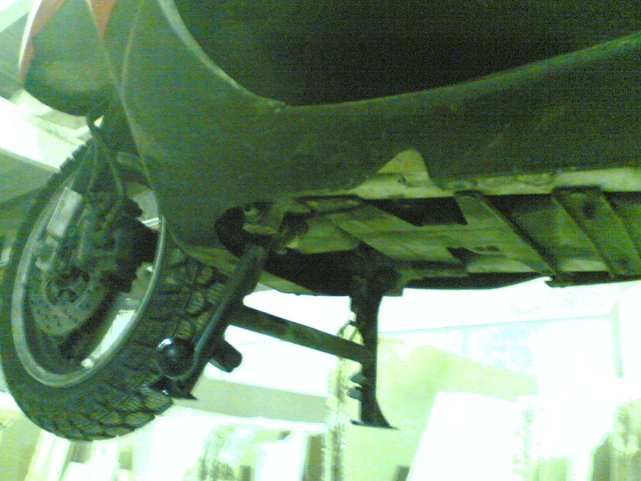

Ecco finalmente la modifica che libera completamente dalla famosa "Boccola"
Ho fatto saldare due staffe per abassare ed alzare il cavalletto.
Adesso mi trovo bene ma vi farò sapere i pro ed i contro più avanti.

Ciao Chuchi è un po di tempo che non ci scambiamo opinioni qui sul forum, ma fortunatamente tu hai rotto l'indugio.

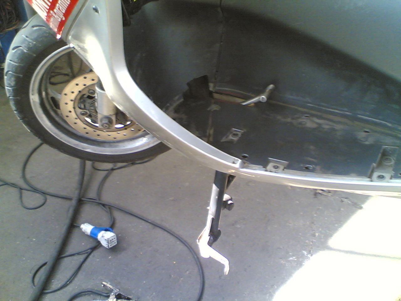

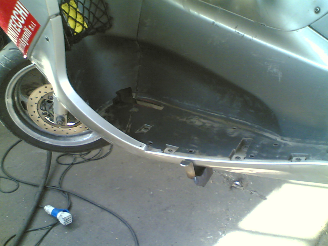

La maniglia che vedi nella seconda foto, è la vera modifica.
Infatti la prima aiuta ad abassare il cavalletto, è un operazione semplice da fare anche senza quella maniglia.
Rimaneva il problema di come sollevare il cavalletto. Con la 2° maniglia spingendo con la punta del piede in avanti si alza il cavalletto.

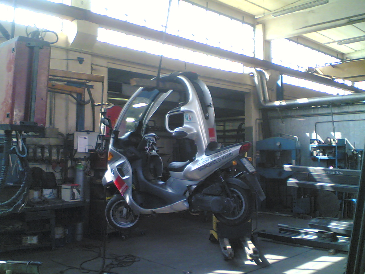

Poi ho fatto una terza foto per mostrare come ho fatto sollevare il C1, infatti l'imbragatura l'ho fatta di persona, per evitare che le semplici fascie mi stringessero sugli spoiler ho utilizzato un travetto di legno.

Grazie Stefano per il complimento, dopo varie prove non ho ancora preso completamente confidenza con l'azionameto, perchè è veramente cervellotico dover spingere in avanti per alzare il cavalletto.
Ma con la pratica non dovrebbero esserci problemi, ma di questo posso esserne certo solo dopo avere acquisito una certa dimestichezza.

Ora vi mostro la foto della versione "Lite", cioè priva di pedale sulla pedana.
Con la versione Lite non è possibile partire con entrambi i piedi sulle pedane, ma è abbastanza comoda ugualmente. Infatti (grazie alla fascetta che blocca il micro switch) dando gas avanza ed il cavalletto rimane piegato all'indietro, poi basta un colpettino al pomello in plastica col piede per tirarlo su del tutto.
Ho copiato l'idea del pomello in plastica da una foto di Truzzman fatta al raduno internazionale.
Nella foto si può vedere (guardando molto molto attentamente) la fascetta che tiene premuto lo switch che evita l'accelerazione a cavalletto abbassato.
