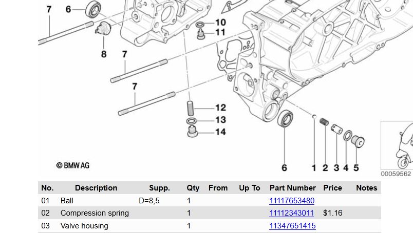

Inserito il - 05/06/2025 : 23:44:14  Mostra Profilo Invia a FRANCESCODEFRA un Messaggio Privato  Rispondi Quotando Segnala al moderatore
buonasera, anch'io ho il problema della spia dell'olio che si accende al minimo, ho sostituito il sensore di pressione olio comprandolo originale bmw ma nulla è cambiato proverò a verificare l'allungamento della catena vorrei verificare anche la valvola sovrapressione, ma non sono riuscito a trovarla negli spaccati assonometrici di bmwmotorad avete il codice o cmq potreste aiutarmi a trovarla
grazie anticipatamente
8834 Messaggi
Inserito il - 07/06/2025 : 17:51:45  Mostra Profilo  Visita l'Homepage di Truzzman  Clicca qui per chiamare via Skype Truzzman Invia a Truzzman un Messaggio Privato  Rispondi Quotando Segnala al moderatore
Quanti km percorsi? che tipo e gradazione di olio hai messo? quando lo hai cambiato? come è il livello?
Queste le prime cose da controllare e riferisci qui quello che ti ho chiesto.
Poi consiglio caldamente di montare un manometro e fare il test della pressione a alto numero di giri con motore caldo.
La valvola è composta d 3 pezzi sfera molla e guida, corrispondenti ai pezzi 1 2 e 3 e relativi codici ricambio
Se scrivi sul forum inutile che mi mandi messaggi privati, grazie.

Ho cambiato la valvola come mi hai suggerito e subito si è spenta la spia dell'oilio al minimo|!!!
