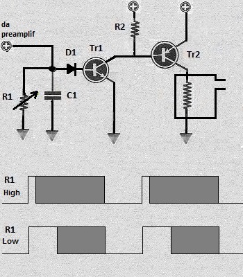

Causa il diverso rapporto stechiometrico dell'alcool-aria v/s benzina-aria(da qualche parte ho letto 1:8)
il segnale proveniente dal circuito dell'iniettore(separato ed amplificato)dovrebbe pilotare un amperaggio
ben superiore.
Il problema rimarrebbe,la regolazione di messa a punto manuale dello stadio finale(transistor di potenza su resistenza).
Una soluzione potrebbe essere una specie di PWM:
-il diodo D1 permette che il segnale preamplificato polarizzi la base del transistor Tr1,solo quando il condensatore C1 si è
caricato(circa 0,7V)
-il transistor Tr1 a quel punto pilota il transistor Tr2 sino a che,l'impulso proveniente dal circuito dell'iniettore
non finisce;a quel punto C1 si scarica a massa,tramite il diodo D1 e l'emittore di Tr1
-e così,velocemente,ad ogni ciclo:
-se si diminuisce/aumenta il valore della resistenza R1(potenziometro)si bypassa + o - corrente a massa,e di conseguenza si ritarda o meno la carica di C1,con polarizzazione ritardata o meno di Tr1 e conseguente"fetta"di impulso + o - utilizzata sul finale.
71,12 KB
P.s.:non lo so,se è troppo teorico;se sbaglio"mi corrigerete!"
Modificato da - lucky4 in data 17/01/2016 20:06:37

Tipo dei transistor?
1379 Messaggi
Inserito il - 20/01/2016 : 21:18:15  Mostra Profilo Invia a lucky4 un Messaggio Privato  Rispondi Quotando Segnala al moderatore
Beh,è piuttosto teorico;
cmq invece dei bipolari,sarebbe meglio usare dei Mosfet o meglio degli
IGBT.
Poi pqr i calcoli delle capacità e resistenze,ci vorrebbe qualcuno più esperto.

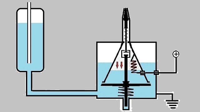

Nel frattempo,ne butto lì un'altra:l'idea mi è venuta travasando del vino,anche se non ero alticcio;
un iniettore semplificato,senza pompe,elettrovalvole o siluri common rail,alimentato per caduta,a pressione costante,con bottiglia di Mariotte.
Naturalmente,non proprio così;la forma ad imbuto è per fissare le idee e per...rendere omaggio.
Quando il colpo di corrente alimenta la resistenza immersa,si forma un volume di vapore in pressione,che si esercita uniformemente nel liquido;superficie e conformazione/disposizione fanno si che solo il disco in basso possa muoversi.
Nel fare questo,l'astina solidale ad esso,aggancia l'astina collegata al cono di chiusura superiore,tirandola giù;a quel punto il vapore+spruzzi di liquido possono uscire dal foro superiore.
Questo determina una caduta di pressione che,data l'inerzia del disco inferiore,permette l'entrata di un poco di liquido nell'"imbuto"prima che il disco,risalendo,porti a contatto i due terminali delle astine,chiudendo il tutto.
Alla salute di tutti noi!
33,84 KB
Modificato da - lucky4 in data 20/01/2016 21:29:06
