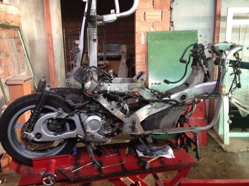

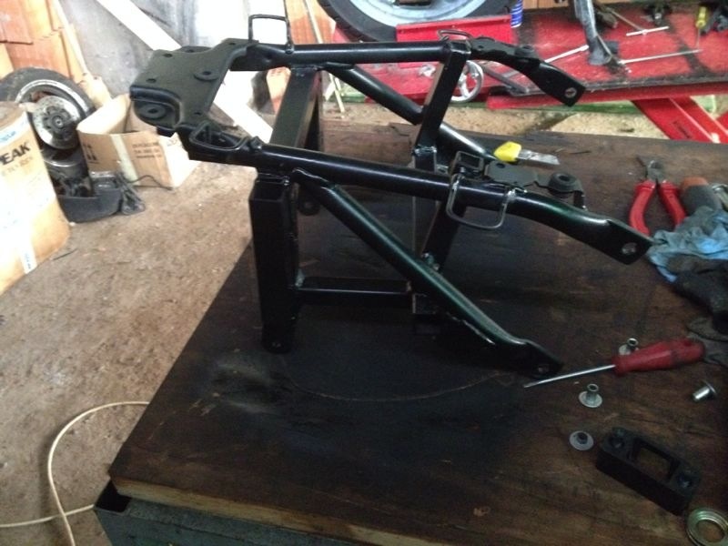

.....vediamo un po' se attirò l'attenzione verso questo post.......ho iniziato la trasformazione del C1 con motore honda sh 300 i , e come potete vedere non ho modificato gli ammortizzatori originali, che presumo costerebbe tale modifica molte decine di euro, ma ho modificato il telaietto posteriore rinforzando per utilizzare gli ammortizzatori originali sh che anno pure la regolazione, inoltre ho sostituito tutto l'impianto elettrico con quello del sh, ho tolto ABS, che sinceramente non mi è mai piaciuto sul C1, ora devo collegare la pompa benzina e la parte anteriore del cruscotto....aggiornamenti prossimamente!
