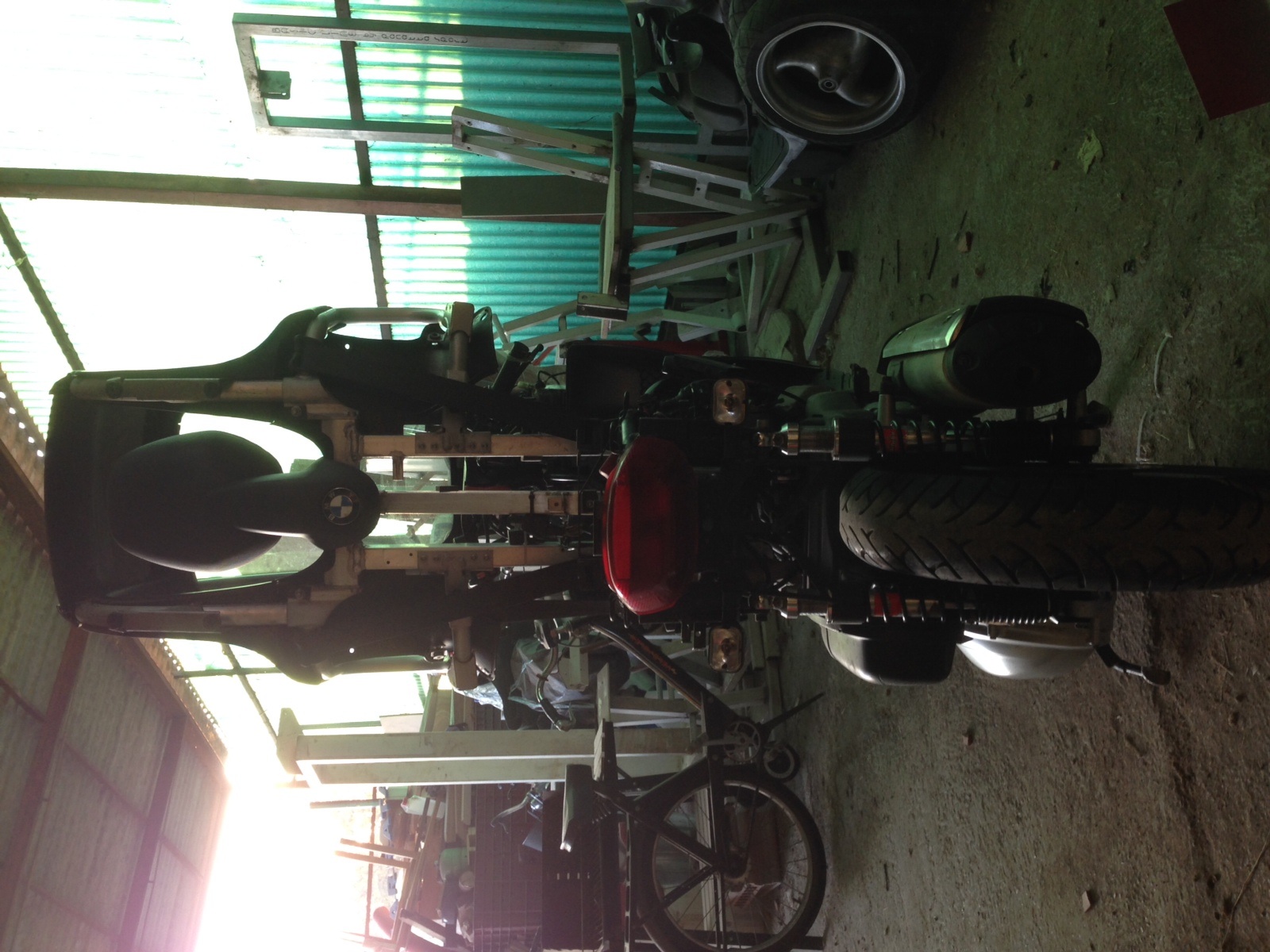

...altra foto....

Ciao Giafanta,
Grazie per queste foto e la vostra spiegazione voi! È possibile includere una foto del lato sinistro e fare sul forum?
Regola il motore senza modifiche nel telaio (cuscinetti forcellone nel motore)?
Voglio che anche questo! Un vero Honda C1 300!

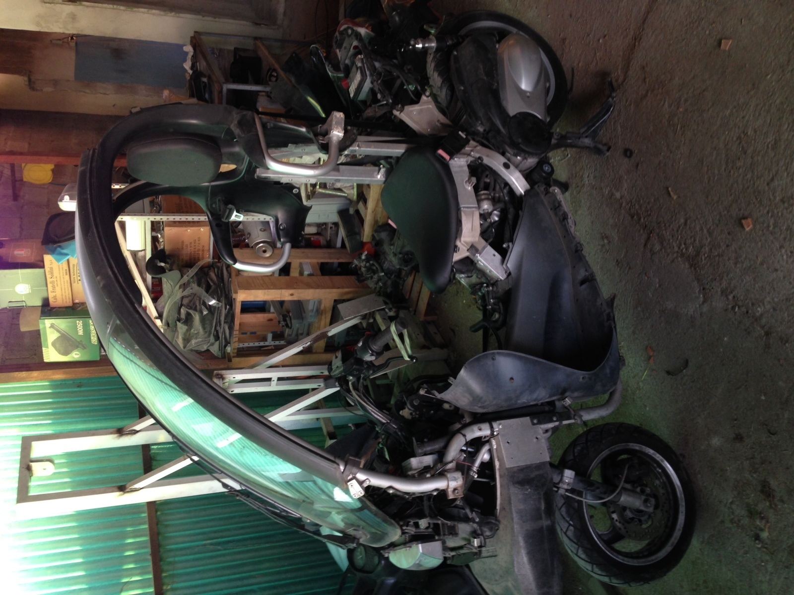

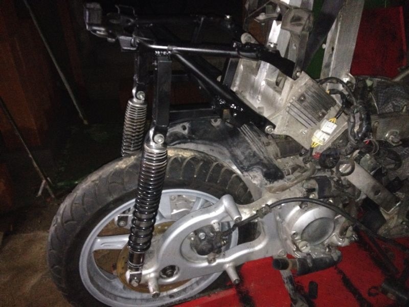

Inserito il - 06/12/2013 : 00:16:55  Mostra Profilo Invia a giafanta un Messaggio Privato  Rispondi Quotando Segnala al moderatore
522,5 KB
451,99 KB
450,66 KB
giafanta
86 Messaggi
Inserito il - 06/12/2013 : 00:24:31  Mostra Profilo Invia a giafanta un Messaggio Privato  Rispondi Quotando Segnala al moderatore

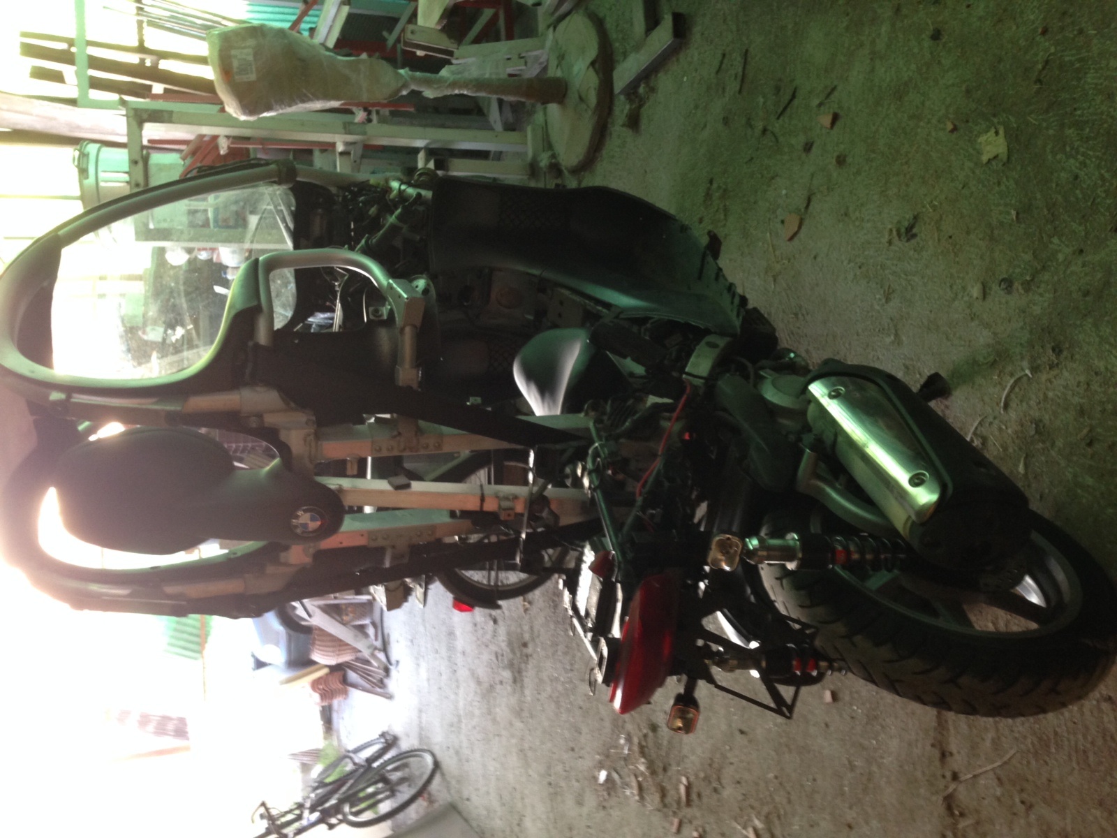

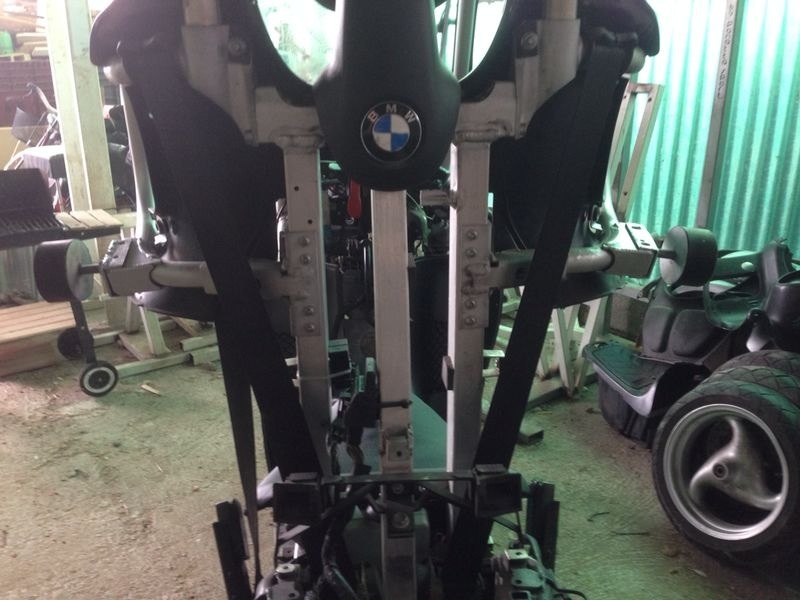

....CI SIAMO!!!!!.....dopo 2 mesi di duro lavoro l'SC1H e' terminato.......devo solo decidere come verniciare le carene e dopo non rimane altro che rimontarle e.....gas!!!!!
...piccole anteprime, ho realizzato questo progetto differentemente da quello costruito a Milano all'inizio di questo post......ho modificato il cruscotto originale x montarci il quadro strumenti del sh 300, in quanto molto più bello e completo di quello originale del C1, completo di immobilaizer e apertura sella(finalmente) dalla stessa chiave di accensione.....inoltre ho modificato il codine con porta targa racing e montati 2 bei ammortizzatori BITUBO.....a presto x altre new!!!!

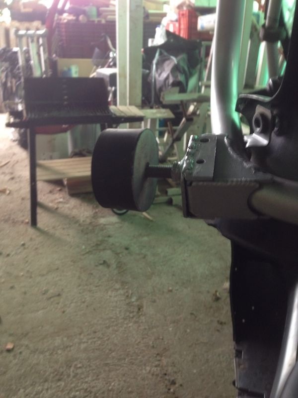

Inserito il - 08/12/2013 : 13:48:34  Mostra Profilo Invia a giafanta un Messaggio Privato  Rispondi Quotando Segnala al moderatore
122,22 KB
139,22 KB
90,89 KB

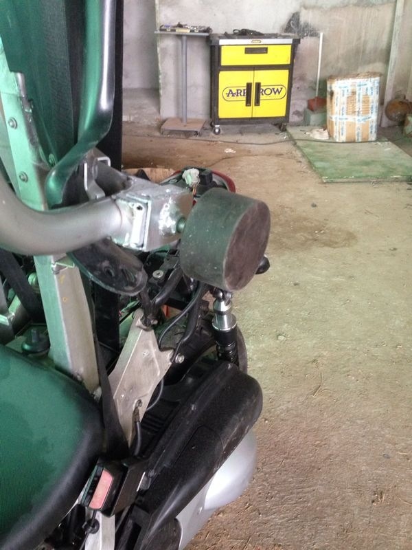

....ecco una nuova modifica x risolvere definitivamente il problema dei bumper, soprattutto in caso di caduta, che secondo me non servono proprio a nulla in quanto appena toccano terra si stacca l'imbottitura interna di polistirolo dalla gabbietta in lamierino e x questo si spacca anche la carena della carrozzeria, andando a toccare sull'asfalto....con questo sistema, i tamponi che hanno il telaio in acciaio e sono avvitati sulla struttura che ho creato in ferro e non come il ridicolo telaietto del bumper......nel caso di pieghino o si abrasivo fortemente, si svitano avendoci saldato un dado filettato sul telaio creato, sostituendolo con uno nuovo....l'importante che non arrivi a toccare la carrozzeria ed evitare sempre le solite costose riparazioni.....

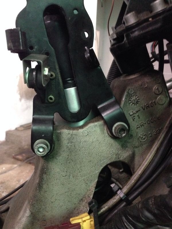

......era tanto che ci pensavo e .........dato che il c1 con il motore del sh 300 sta ben stabile con il cavalletto honda, come si può vedere dalle foto, mi sono chiesto cosa ci stia a fare ormai tutto l'ambaradan delle leve x il cavalletto dal momento che ho rimosso guaine e cavi vari, e che anche con l'altro c1 originale non uso piu in quanto lo faccio uscire e rientrare sempre con il piede, ..........soprattutto x poter modificare se non addirittura sostituire l'ammortizzatore anteriore che come sappiamo e' di pessima qualità......infatti dopo un rapido riscontro su un telaio radiato dove ci faccio le prove, ho deciso di eliminare tutte le leve e di progettare un ammortizzatore più lungo che vada ad agganciare direttamente sui 2 fori attraversati in cima al meccanismo dal perno con i 2 seger. Ora non ho foto da inserire, ma chi mastica un poco di meccanica c1 capisce già a cosa mi riferisco.......purtroppo i nostri c1 sono gli ultimi rimasti, e bisogna conservarli nel migliore dei modi, essendo usciti di produzione già da diversi anni, per questo penso si debba, x chi ne è' capace di modificare tale mezzo per poter continuare ad andare avanti negli anni, perché di scooter ne ho avuti parecchi, quasi tutti i tipi, contemporaneamente al mio c1, ma avendo avuto un incidente fortunatamente con il c1, non mi sono praticamente fatto niente.......cosa che non sarebbe stata se guidavo un altro mezzo......quindi,.....lunga vita al C1!!!!
giafanta
86 Messaggi
Inserito il - 13/12/2013 : 20:17:45  Mostra Profilo Invia a giafanta un Messaggio Privato  Rispondi Quotando Segnala al moderatore
.....iniziata lavorazione ammo anteriore.......dimensioni lunghezza di ben 37,5 cm!!!......naturalmente a gas x cui l c1 diventerà di una stabilità incredibile.....inoltre come già detto, rimosso tutto il meccanismo di leve e cavi vari, con un ulteriore alleggerimento generale del bestio, che penso diventerà un bestiolino.....è cosa molto importante...non più il rischio come mi successe una volta che a seguito di una grossa buca, mi si sganciò il blocco abbassando si di colpo la forca anteriore mentre ero in velocità......non è una bella esperienza...saluti x ora.

Inserito il - 13/12/2013 : 21:59:17  Mostra Profilo  Visita l'Homepage di Truzzman  Clicca qui per chiamare via Skype Truzzman Invia a Truzzman un Messaggio Privato  Rispondi Quotando Segnala al moderatore
Attento a conservare la corsa originale, altrimenti se si accorcia troppa la ruota anteriore va a toccare l'elemento in alluminio ad U che sostiene il parafango (e che svolge una funzione fondamentale in caso di urto frontale).

Inserito il - 13/12/2013 : 23:44:02  Mostra Profilo Invia a giafanta un Messaggio Privato  Rispondi Quotando Segnala al moderatore
.....la corsa e' esattamente come in origine, solamente l'ammortizzatore è più lungo in quanto aggancia direttamente al foro in alto dove si bloccavano le 2 leve...appena pronto inserisco foto.

Inserito il - 27/12/2013 : 21:59:19  Mostra Profilo Invia a giafanta un Messaggio Privato  Rispondi Quotando Segnala al moderatore
....ritirato ammortizzatore anteriore modificato da ditta specializzata dove lavora un amico, appena posso inserisco foto....come già detto ho eliminato tutto il leveraggio del cavalletto oltre al cavalletto centrale e ho inserito un mono a gas ricaricabile...inoltre x alleggerire ulteriormente l'SC1H sostituito la marmittona originale che pesa un botto, con una gpr in alluminio oltre a variatore top minarelli...anche se è senza carene, ma non aumentano molto il peso finito, SC1H è diventato leggero come uno scooter 125 dei più piccoli...rispetto all'altro C1 che ho, tra i due vi sono almeno 15 kg di differenza di peso.....

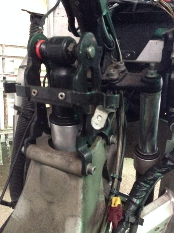

Inserito il - 03/01/2014 : 17:46:22  Mostra Profilo Invia a giafanta un Messaggio Privato  Rispondi Quotando Segnala al moderatore
....ecco un paio di foto, come potete vedere e' stato eliminato tutto il complesso meccanismo del leveraggio cavalletto, adottando un ammortizzatore a gas fatto su misura.....

Inserito il - 03/01/2014 : 21:44:09  Mostra Profilo  Visita l'Homepage di Truzzman  Clicca qui per chiamare via Skype Truzzman Invia a Truzzman un Messaggio Privato  Rispondi Quotando Segnala al moderatore
Fammi capire, hai usato la molla originale montata con un distanziale per recuperare la lunghezza mancante sull'ammortizzatore nuovo? e la limitazione della corsa ai 3,5 cm dell'originale come l'hai fatto su quello modificato?

Inserito il - 04/01/2014 : 13:52:38  Mostra Profilo Invia a giafanta un Messaggio Privato  Rispondi Quotando Segnala al moderatore
....come detto, lo ha fatto un amico che lavora da una ditta specializzata in ammortizzatori, la corsa come la molla e' rimasta invariata, ha solo usato una parte di altro ammortizzatore per effettuare l'allungamento. Posso confermare che avendolo guidato il c1 in piazzale privato e provato ad affondare con forti frenate e accelerazioni il risultato e' strabiliante.....

Non riesco a capire però i vantaggi di un ammortizzatore anteriore più lungo, ma con la stessa corsa e la stessa molla.

Inserito il - 05/01/2014 : 00:48:55  Mostra Profilo Invia a giafanta un Messaggio Privato  Rispondi Quotando Segnala al moderatore
....un ammortizzatore più lungo, quindi modificato rispetto all'originale beneficia di una maggior robustezza e progettazione differente avendo eliminato la valvola interna che si danneggiava facilmente nel caso di forti sollecitazioni, inoltre x eliminare il gruppo leveraggio era obbligatorio adottare un ammo che diventasse un corpo unico con la forca anteriore senza rischio di abbassamenti o cedimenti improvvisi.
