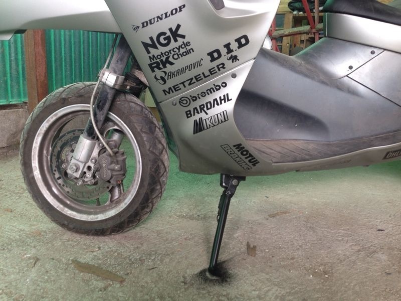

...è quasi terminato, devo montare il parafanghino anteriore del Gilera ice e dopo una bella lavata e foto di rito.......un anteprima, del montaggio del cavalletto laterale, che senza falsa modestia potete osservare la precisione e l'ottimo lavoro di come e' stato collocato.....senza appiccicature e carene tagliuzzate......la classe non è acqua....modestamente!!! Saluti

....vediamo se siete dei veri c1 biker.....qualcuno ha notato qualcosa di anomalo nella foto sopra!!.....diciamo qualcosa che può mancare o esserci in più.....attendo risposta.... |

Inserito il - 08/02/2014 : 19:31:43
Ecco un tentativo dai Paesi Bassi:
hose dal freno modificato; Non vi è alcun sensore ABS, non per la velocità (!) la pressione del pneumatico 0,3 bar troppo bassa; non può essere C1 tedesco: pneumatico dal :-) Michelin

Inserito il - 08/02/2014 : 22:50:46
....yes, il motore honda sh 300 ha il sensore tachigrafo alla ruota posteriore!!!#128077;#128077; |

Inserito il - 10/02/2014 : 15:19:17
Io noto il pavimento macchiato di vernice nera. |

Inserito il - 10/02/2014 : 16:29:47
....vero!!!...ho ritoccato il cavalletto essendo x notizia di un Yamaha r6 radiato........naturalmente va un poco modificato perché si possa installare perfettamente come in foto.

1534 Messaggi |
Inserito il - 12/02/2014 : 15:03:34
Senza nulla togliere all'ottimo lavoro non invasivo:
Non è un pò esile come cavalletto, per la mole del C1? E in caso di forte vento contrario che succede, l'appoggio è veramente esiguo.

giafanta
86 Messaggi |
Inserito il - 12/02/2014 : 22:36:21
....esiguo??....è di un r6, mica di un booster!!!.....stabilissimo.....fatto prova addirittura con me sopra.......non è che il primo che ho trovato ce l'ho installato..... |

1534 Messaggi |
Inserito il - 13/02/2014 : 22:57:22
Nini dai retta, ,o alla prima ventata ( ma anche spostamento anomalo da parte di ignoti) ti ritrovi col parabrezza sparpagliato nel parcheggio. Sai quanto costa?
Per esiguo non intendo la robustezza del ferro, ma la superficie piana dove il cavalletto scarica tutto il peso del C1; una R6 che vuoi che resistenza faccia al vento? Il invece è tutto un'altro paio di maniche, basti pensare al tetto dove il vento fa una resistenza peggio di una parabola. Inoltre su di un fondo morbido, (tipo il catrame d'estate o parcheggi sterrati umidi) quel cavalletto entra nel terreno come un coltello caldo nel burro... Portati dietro una piastrina di ferro, dove appoggiare il cavalletto per aumentare considerevolmente l'appoggio.

giafanta
86 Messaggi |
Inserito il - 14/02/2014 : 11:47:35
.....non capisco tutto questo allarmismo.......come tutti i normali scooter ..escluso il c1....muniti di cavalletto laterale o centrale, se reputo tutti questi problemi climatici o di asfalto precario o di nugoli di ignoti, metto semplicemente il cavalletto centrale, che ha differenza di quello del c1 anche solamente chiudendo il top posteriore si rischia che il cavalletto scatti chiudendosi e c1 in terra......al contrario quello del sh e' molto stabile con la ruota posteriore leggermente sollevata da terra e quindi anche molto comodo x sostituire la gomma posteriore......poi quanto osta un parabrezza a me non mi interessa, ogni tanto compro un c1 fuso o radiato e ho ricambi in quantità!!! |
