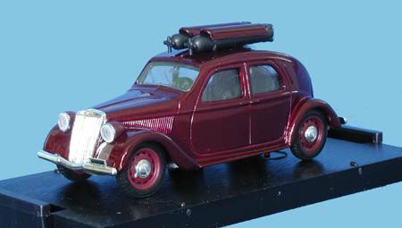

Inserito il - 07/10/2011 : 07:11:24  Mostra Profilo  Visita l'Homepage di Truzzman  Clicca qui per chiamare via Skype Truzzman Invia a Truzzman un Messaggio Privato  Rispondi Quotando Segnala al moderatore
Non è che ci siano molte alternative, o qualcosa di simile
15,3 KB
o ancora il top case, gli spazi sul C1 sono quello che sono e gli ingombri della bombola, tra l'altro di forme rotonde e quindi con spreco di spazio, per garantire un minimo di autonomia, notevoli.
